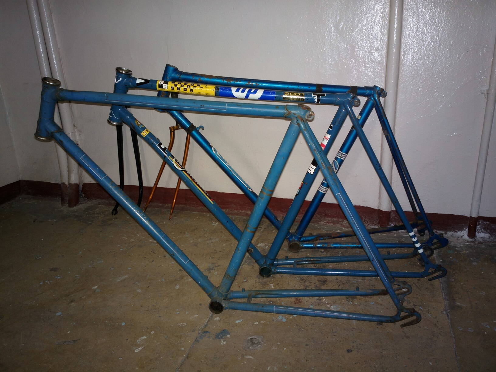

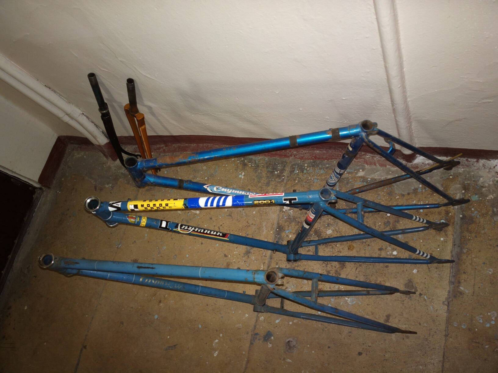

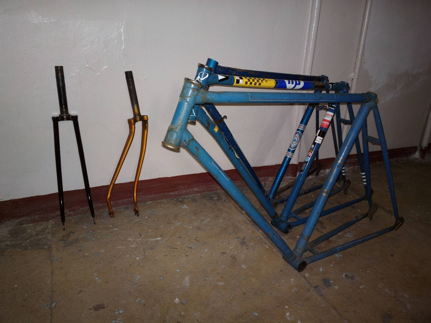

Для этого я начал учиться пайке и взял 3 рамы и 2 вилки. Вилки от СШ, рамы от В-34, В-37 и В-301. Почему так? Вилки для наращивания штока (рулевой стакан тоже вырастет). А туристы были выбраны из соображений доступности, а также простоты обработки - это будет мой первый франкентейн и будет жалко спалить что-то породистое, трубы сращивать не хотелось, плюс само так вышло. Владу большое спасибо - как всегда выручил и подсказал по матчасти :) Вопрос жесткости и породистости труб не сильно волнует, сама концепция будет такова, что жесткость труб будет нивелироваться конструкцией, вес да лишний может быть, но простое качество труб на данном этапе лишь играет положительную роль. Планируется полная распайка соединений, отбор труб, замер и рисовка чертежа. Дизайн и наброски уже есть, я имею в виду точный чертеж, думаю сделать в натуральную величину. Также из досок будет сделан стапель, без него никак, для этого и чертеж а ля натюрель. Паять буду без узлов, встык, может быть применю какой-либо метод скрытой фиксации, об этом пока не думал. Если честно, то я в ужасе - столько всего надо продумать и сделать :) Далее, после сборки стапеля, рама собирается и спаивается латунным припоем. Все трубы сохранят свою целостность, кроме рулевой и штока, их придется сращивать (уже есть идея как сделать надежно и красиво). После чего сборка на комплектующих, снятых с В-542, а также фикса/синглспида, на котором я сейчас езжу.

По традиции выкладываю фотки первого этапа - мои "подопытные кролики" до "экспериментов".

Танцующую вилку - в металлолом, не исправить такую, я думаю. Да, правильно, шток спили.

Именно для штока и бралось, а так там такие замятины...

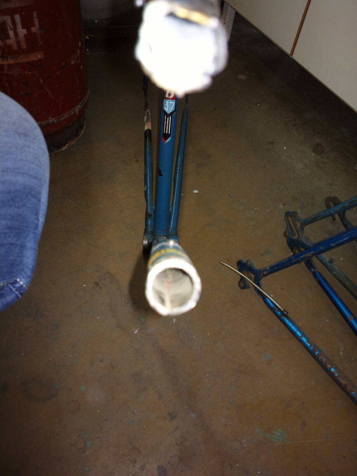

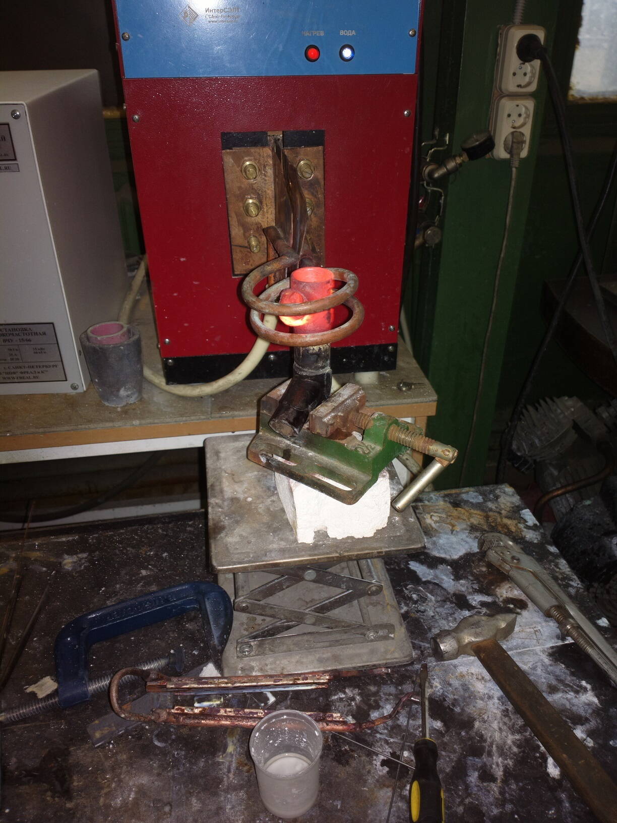

Распаять раму не получилось, вообще. Во-первых, рама собрана на штифтах (меня предупреждали, но я подумал что это легко решаемо), был сделан распил (там где труба замята), там штифт виден, а второй узел разобрать не получилось - спалили трубу и она обломилась. Фотку приложу сейчас. Пробовали распаять петух, тоже не вышло, думаем что из-за штифта. Причем штифт сидит очень плотно, найти его снаружи не получилось.
Вторая причина по которой не вышло - припой очень тугоплавкий и быстро схватывает. Пробовали ради интереса выпаять его индуктивным методом - тоже ни черта не вышло. Мой наставник, опытный пайщик, предположил, что на производстве так сильно нагревали металл, что латунный припой диффузией проник в металл и теперь там все держит намертво.
Хорошая новость в том, что в СССР рамы делали так, что само соединение намного прочнее материала, даже такие простые как от Спутника. Причем, там трубы получше чем у Туристов из 80х которые почти все с характерным горбом, но все равно производят впечатление излишне массивных, при зачистке блестит как простая сталюга, Сталь20 и есть))
Распиливать рамы болгаркой у меня рука не поднялась. Плюс я не думаю, что это рационально - длина труб уменьшится, а наращивать из кусков еще более глупо. Трубы, как я говорил, толстые около 1,5мм, шовные. Проще купить прокат и паять из новых труб. Так я и поступлю. Вопрос только с подбором правильных труб на подсидел и на чашки рулевой/каретки.

паянные серебром рамы (особенно ПСР) распаять просто. а вот как быть с латунью - не известно....

И да, Вы правы, после пайки латунью очень тяжко выпаивать, припаивать легко, но выпаивать из узлов нереально, мы пробовали прогревать узел и трубу до желтого, оранжевого цвета, скорее выгорает труба и припой рвет сталь (на снимке верхняя труба рваная - это было оно самое).
