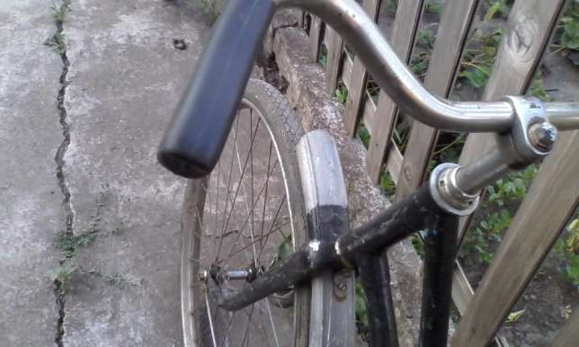

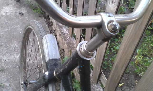

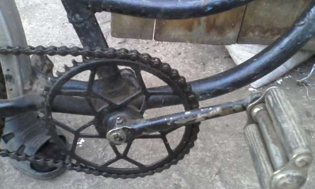

Итак скупая лисапеды мечтал я о самой, как на мой взгляд, красивой послевоенной раме В-22.
И.... я ее нашел, как я ее нашел это вообще отдельная байка и я ее обязательно напишу.
Ну а пока представляю, на Ваш суд - не лучшим образом сохранившаяся, частично некомплектная, но желанная.
Итак в первую очередь хочется конечно доукомплектовать, это основное, в чем собственно и надеюсь на советы и помощь форумчан.
А, да, забыл написать планируется восстановление в завод - ибо я как это говорят у тинейджеров на заниженных приорах - "стокдрочер".
Поэтому очень жду аксакалов, аки то Kisa, ВладК и др.
Ну в общем для начала пока усЁ.

Поздравляю, комплект отличный. Хорошо, что здесь работы больше, чем доставания деталей.

По нынешним временам В-22 - редкость. Так-что выкидывать - ОЙ-КАК НЕ СТОИТ.
Да, собрать такую до родни - тяжело. Я сам только сегодня почти Львовскую В-22 1949г. почти ( :sad: ) доукомплектовал. Но ничего, глаза боятся, а руки делают :wink: ! Кое-что из железа по ней осталось - черканите, в чем дефицит, гляну, постараюсь помочь. Сейчас правда переезжаю на другую территорию, так-что быстро не обещаю.

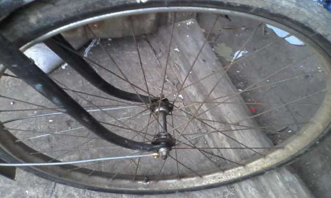

Ну, по комплекту не хватает нескольких болезненных мелочей - основное это родное сиденье, ну + башмачный тормоз, родной катофот на заднее крыло, шильдик, родные грипсы, защита на цепь.
Но конечно с исходником нужно работать, работы много - рама требует внимания - перемычки распаялись, одна вообще утеряна, хотя изготовить не есть проблема.
Крылья в ужасном состоянии, рваные во многих местах, думаю мои рихтовщик и сварщик-аргонщик весь мозг проедят.
Но в целом думаю справлюсь, особенно если будет помощь зала :-) опытом и советами.

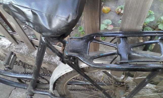

Сразу же хотел спросить, багажник - похож на родной, но все же терзают сомнения.

Евгений, ИЗВИНИТЕ!!! Да действительно перепутал. Мне очень стыдно....
Да багажник увы...
У меня такой:http://veloretro.ru/pic.php?id=76&indx=5

Меня что смущает, что в инструкции по уходу и эксплуатации велосипедов В-110 и В-22 написано следующее.
В-110 -комплектуется багажниками различных форм.
В-22 - без багажника.
Однако в сети неоднократно проскальзывала информация о комплектации по желанию покупателя - багажником, фарой с динамо и сеткой.
Так же неоднократно слышал о том, что якобы на В-22 ставили прогрессовские багажники, но документальных подтверждений не нашел.
У этого не нравится крепление заднее, какая то там неизящная линия получается с седлом.
В общем пока в задумчивости оставлять или снять.

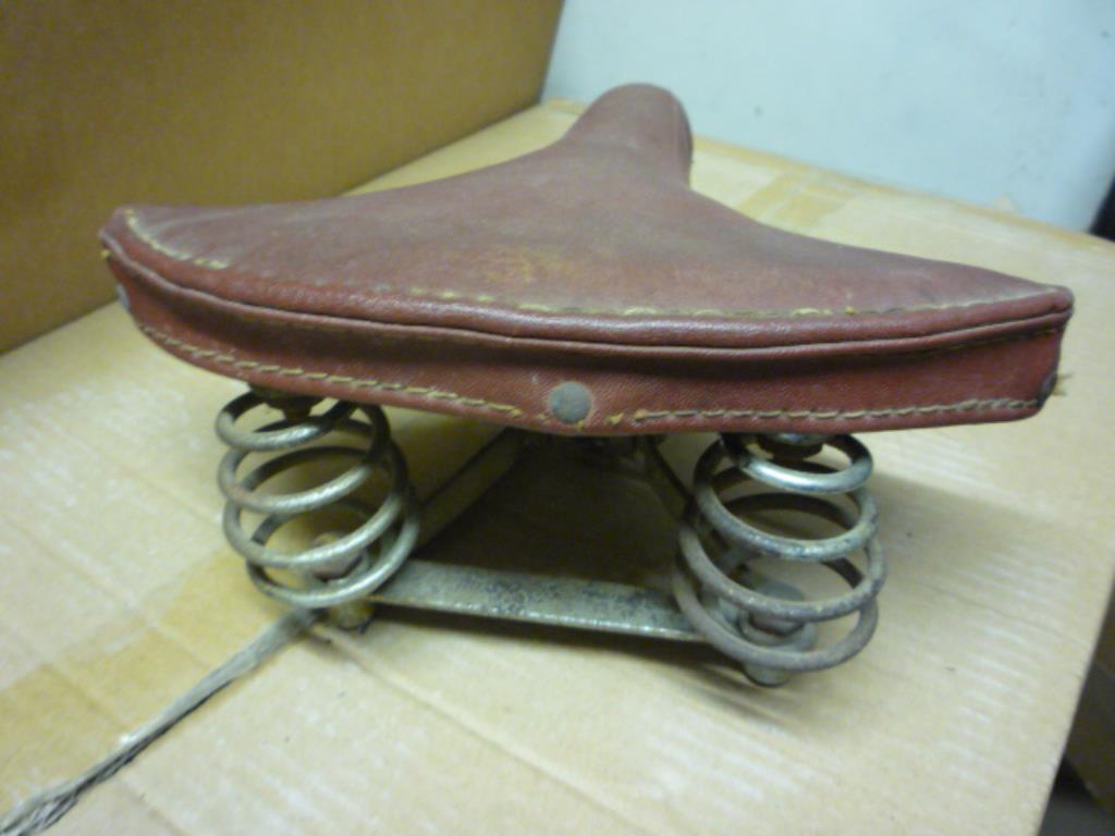

СообщениеДобавлено: 04.09.2016 17:29
Сообщения: 76
Город: Днепропетровск
Зарегистрирован:21.05.2016

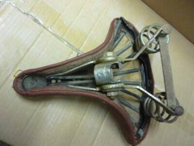

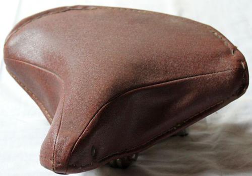

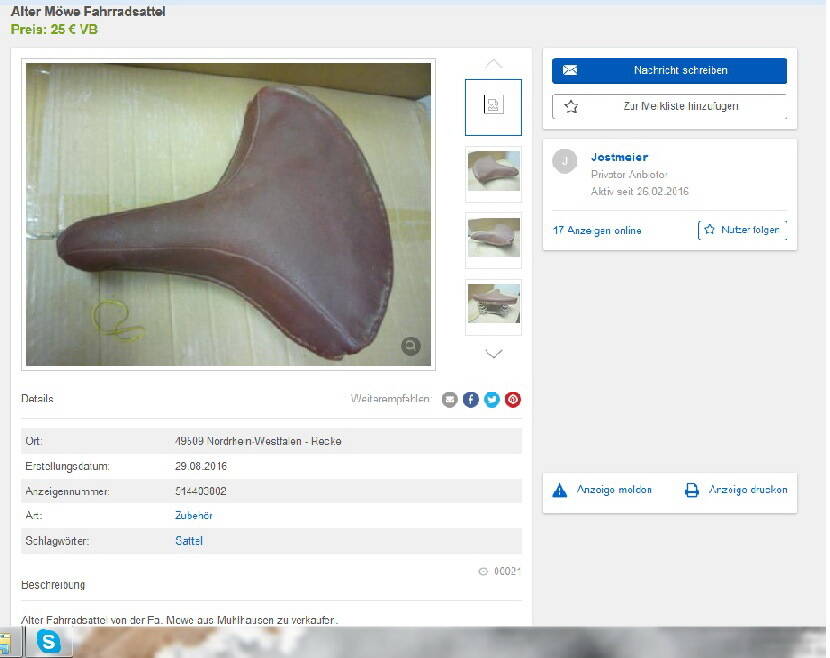

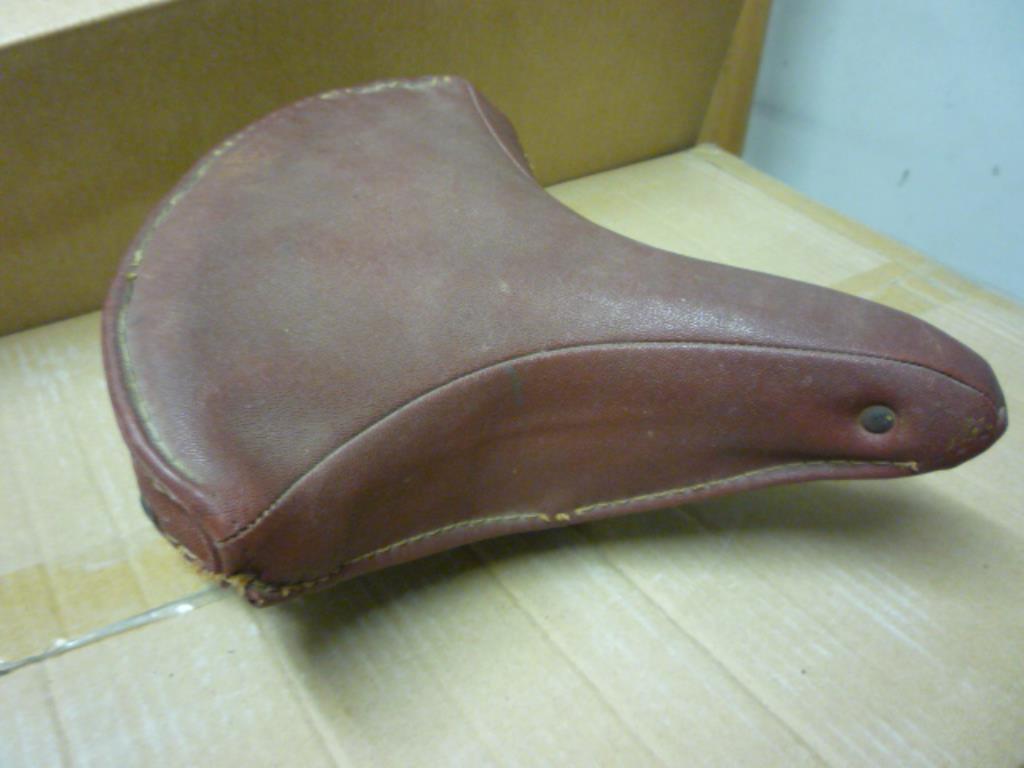

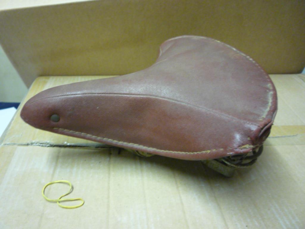

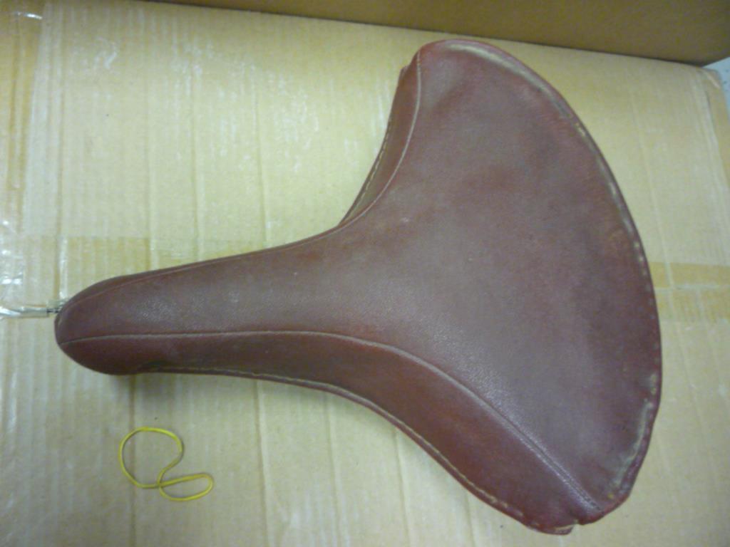

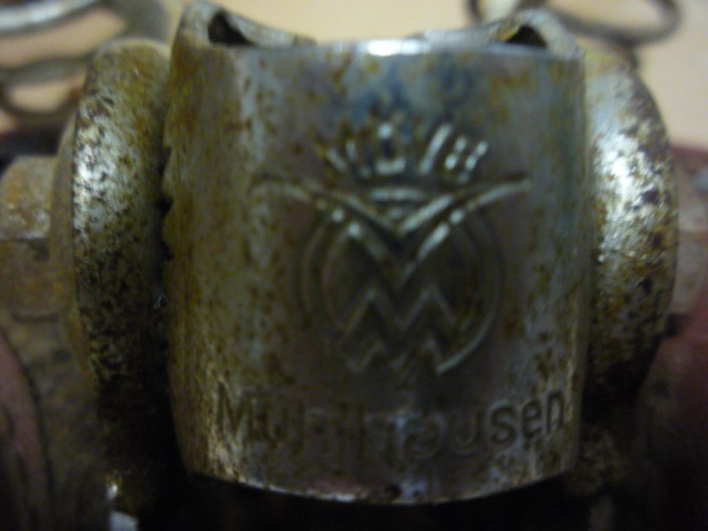

Ну вот, дело сдвинулось с мертвой точки.
Конечно найти запчасти на В-22 практически не реально, а живые запчасти в особенности.
Поэтому пришлось обратиться к первоисточникам.
А первоисточники у нас кто?
Правильно Диамант и Мифа.
Огромное спасибо ВладК за присланные подробные фото с размерами, именно они помогли найти на немецком E-Bay, то с чего был скопирован наш велосипед и как следствие его сиденье.
Дорого конечно, но зато замечательное седло соответствующее один в один (что и не удивительно) и в отличном состоянии.
С нетерпением жду его прихода из Германии.
Осталось найти шильдик "Харьков", что бы прикрепить его на сиденье - и все никто и не отличит :twisted:
