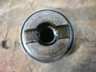

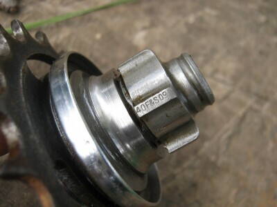

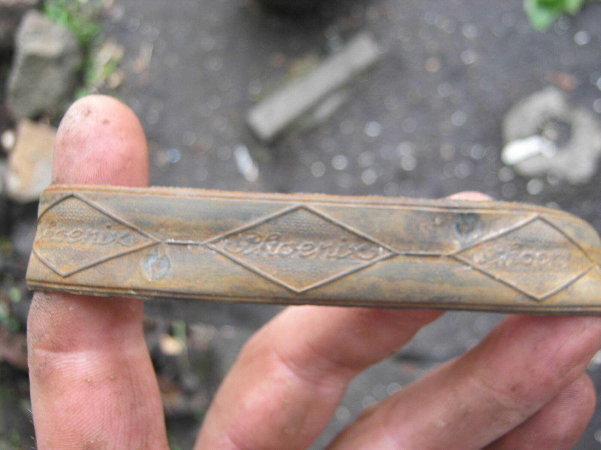

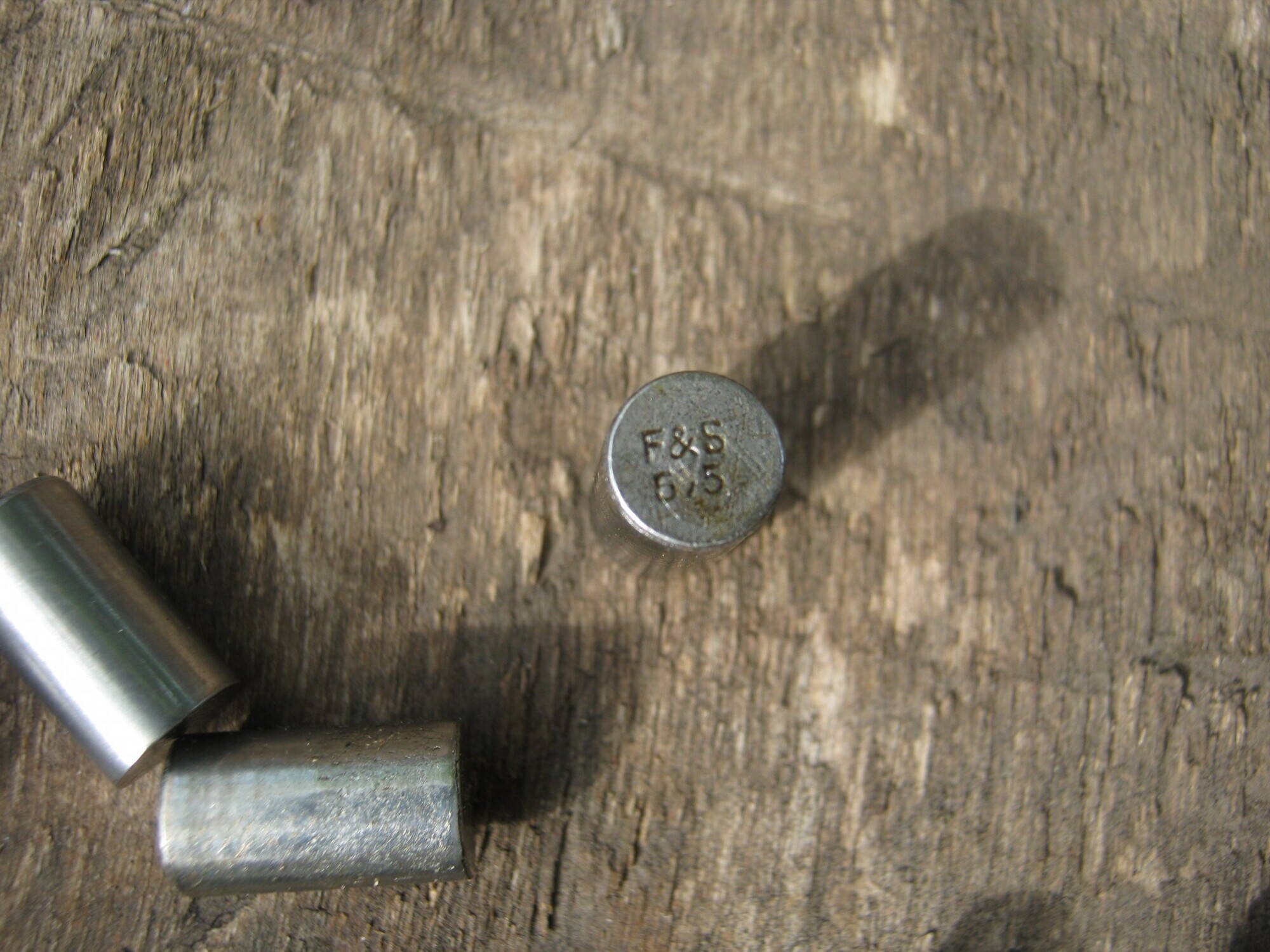

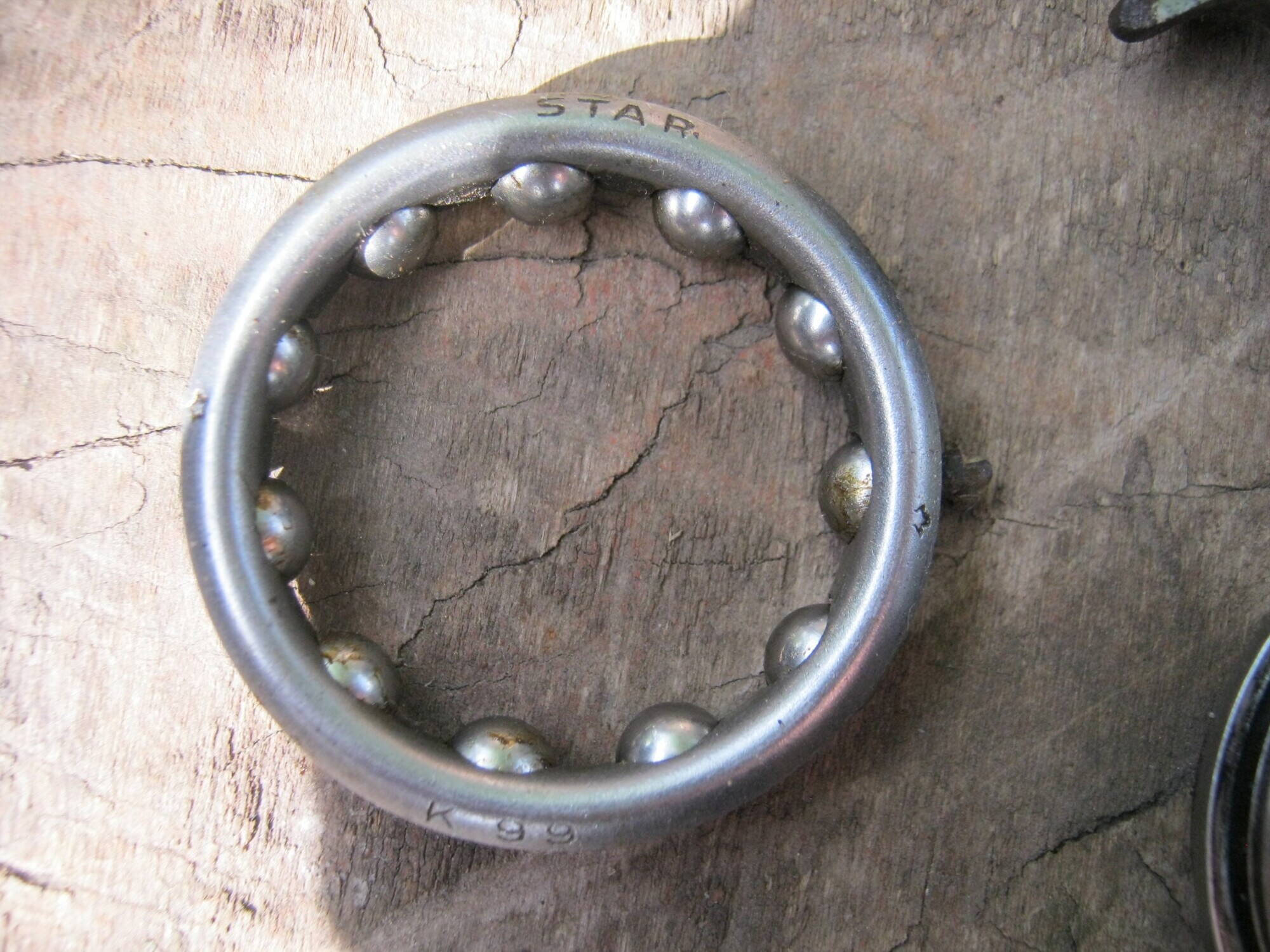

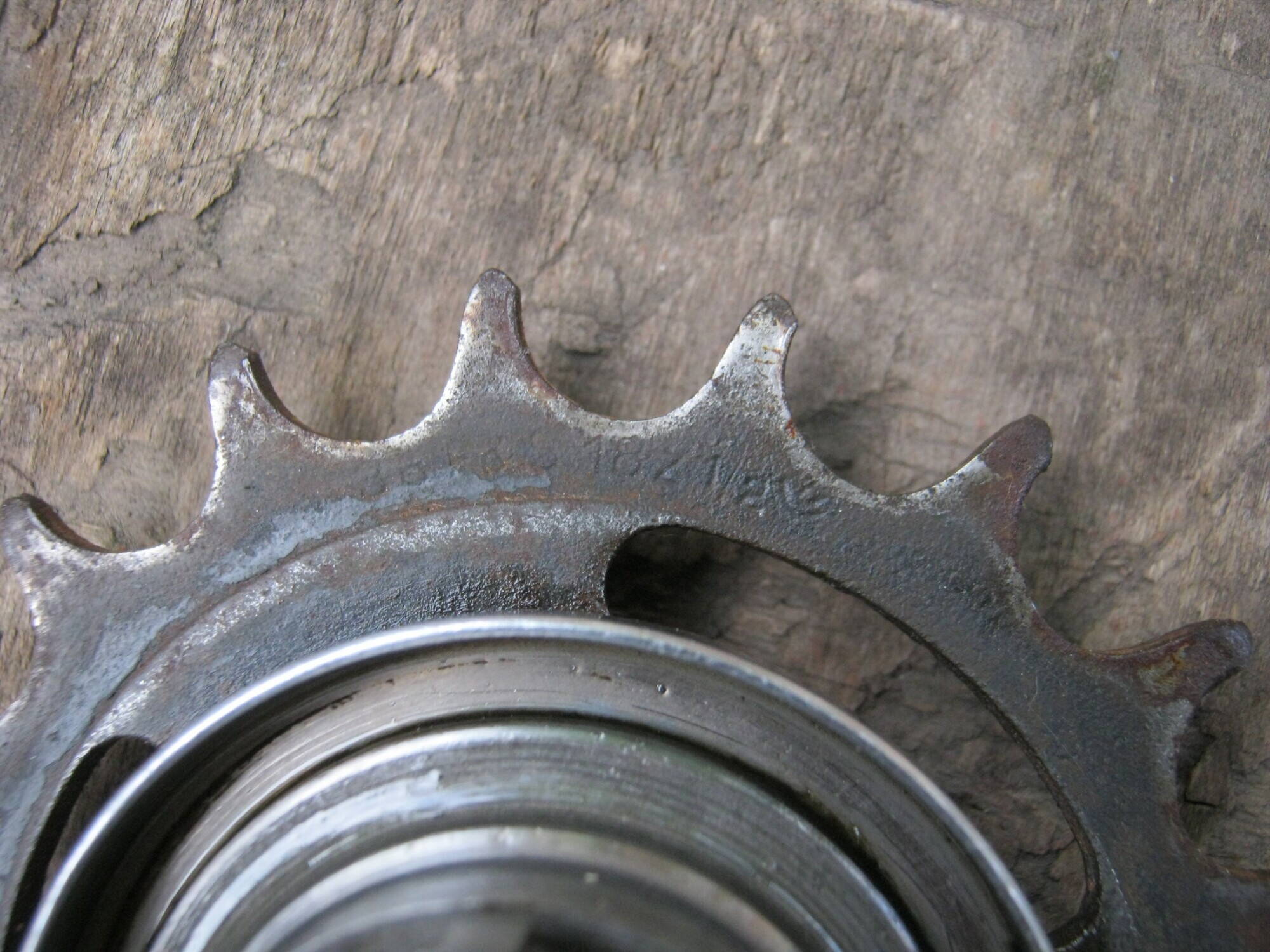

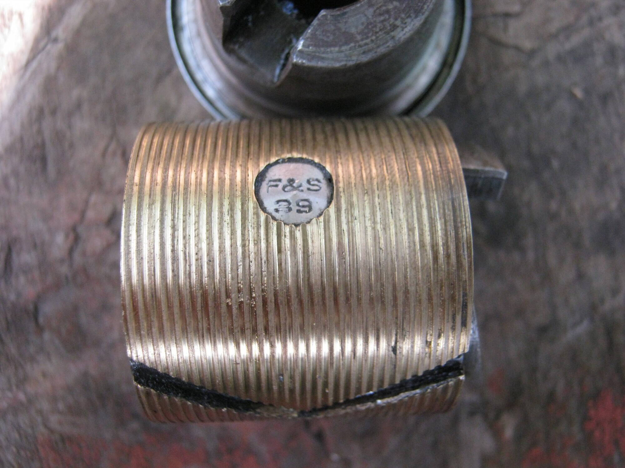

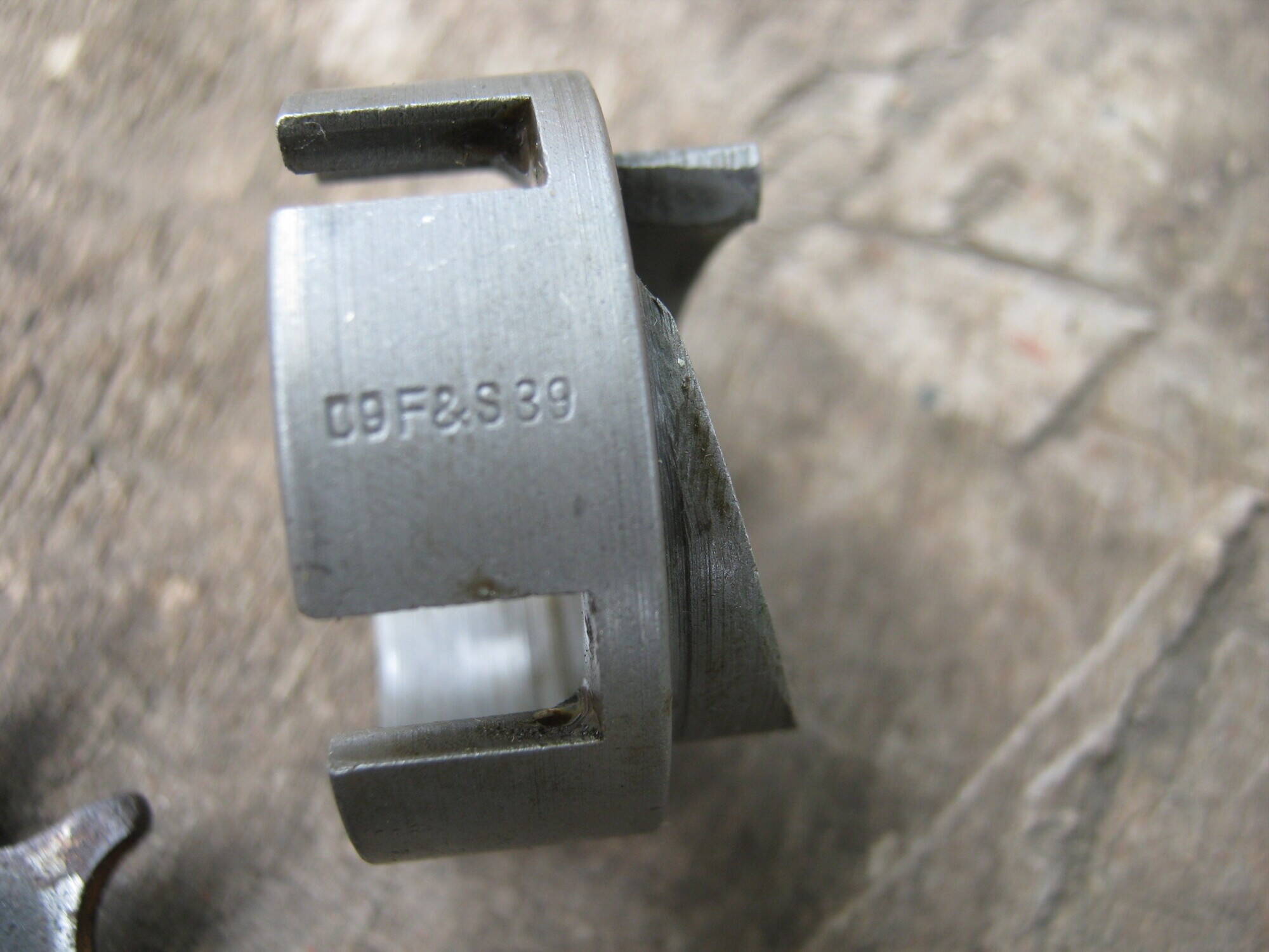

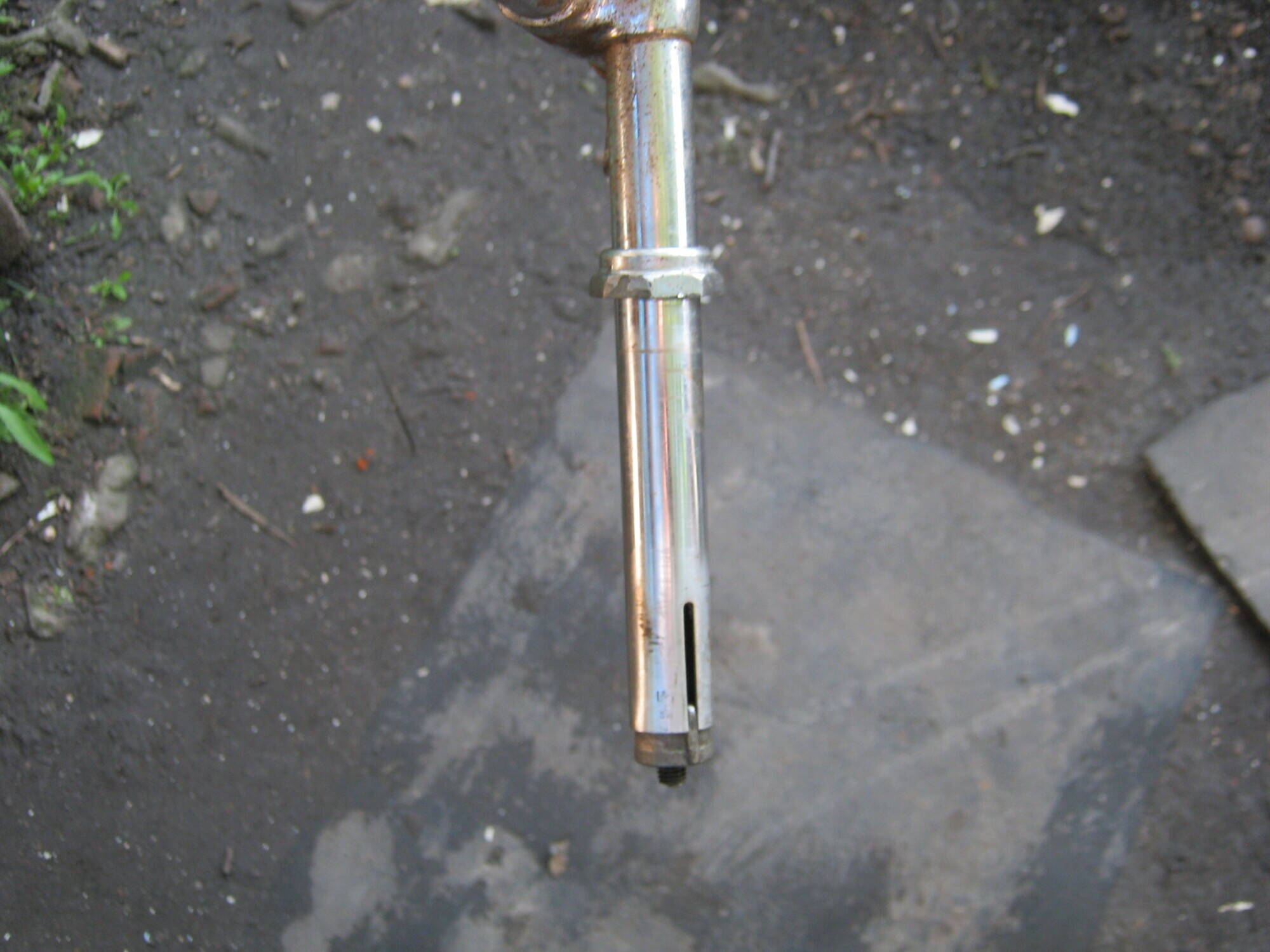

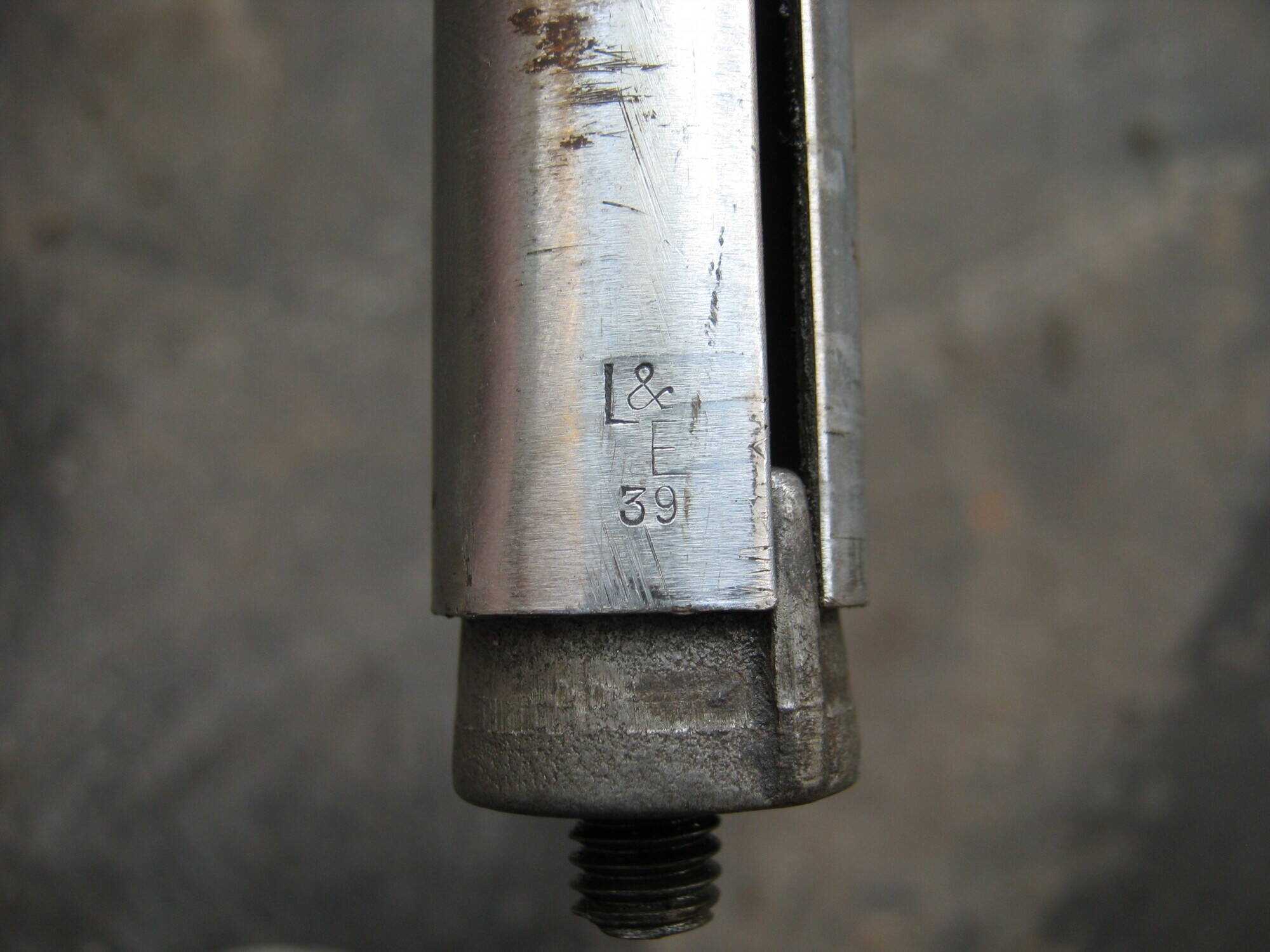

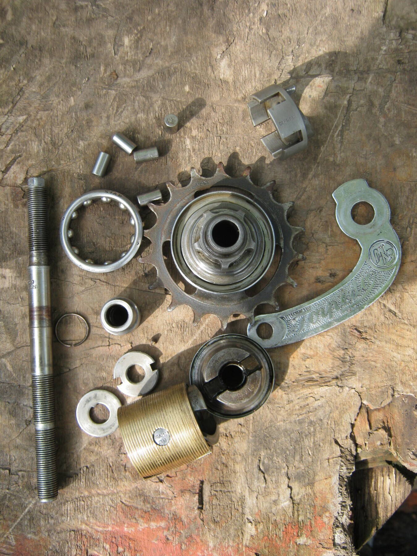

чуток фоток... флиппер с заднего обода, задняя втулка, рулевая трубка...
IMG_7679.jpg [ 523.83 КБ | Просмотров: 2081 ]
IMG_7681.jpg [ 509.83 КБ | Просмотров: 2081 ]
IMG_7682.jpg [ 759.1 КБ | Просмотров: 2081 ]
IMG_7683.jpg [ 499.18 КБ | Просмотров: 2081 ]
IMG_7684.jpg [ 466.8 КБ | Просмотров: 2081 ]
IMG_7685.jpg [ 653.86 КБ | Просмотров: 2081 ]
IMG_7686.jpg [ 763.81 КБ | Просмотров: 2081 ]
IMG_7687.jpg [ 797.13 КБ | Просмотров: 2081 ]
IMG_7688.jpg [ 670.17 КБ | Просмотров: 2081 ]
IMG_7689.jpg [ 700.86 КБ | Просмотров: 2081 ]

 Заголовок сообщения: Re: Trocas Original 1939
СообщениеДобавлено: 30.05.2016 22:35
Сообщения: 1061
Город: Полтава
Зарегистрирован:16.06.2012
Класно, :shock:

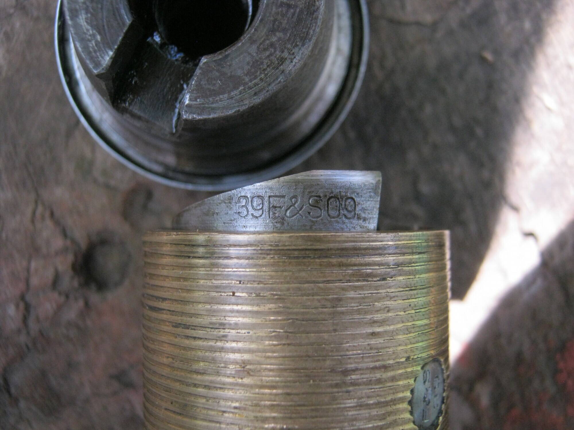

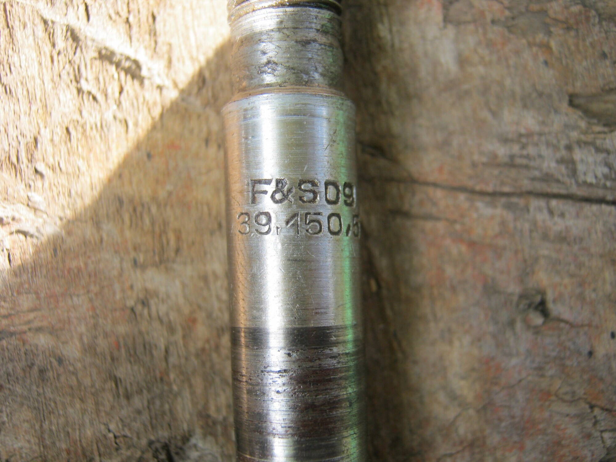

39-09 це серпень :facepalm: вересень 39 р.?
Нужна помощь больным детям!!
Последний раз редактировалось MWL 03.06.2016 23:29, всего редактировалось 1 раз.
СообщениеДобавлено: 30.05.2016 22:58
Сообщения: 76
Зарегистрирован:15.07.2015
нет...09 это значит втулка типа Torpedo образца 1909 года

вот ссылочка http://www.scheunenfun.de/f&s_sachs-his ... avuren.htm

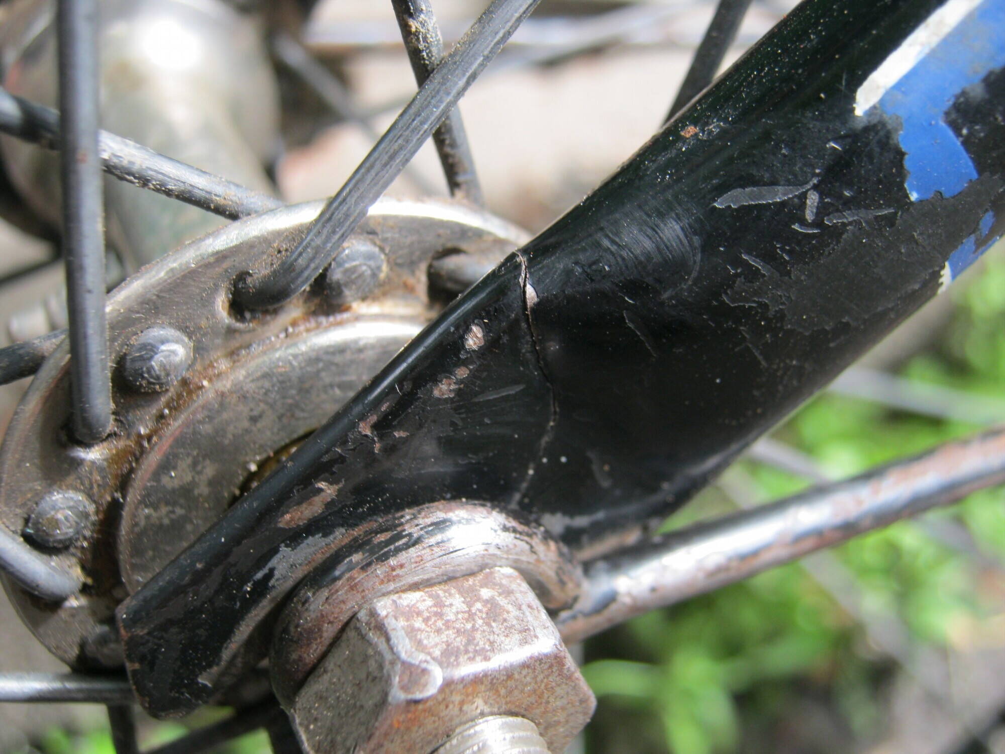

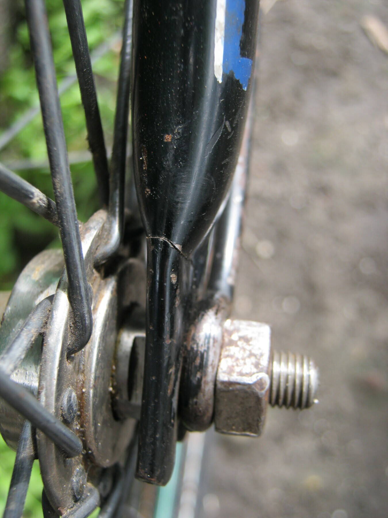

при более тщательном осмотре был мною выявлен неприятный дефект, на левом дропе вилки есть трещина что немного огорчило меня :cry: нужен толковый совет знающих людей, как и чем лучше его заварить или запаять???

Otto86
Буквально на прошлой неделе встречалась вилка со сваренным дропом. Там была отломана половина дропа (плоского, вставленного в трубку пера). Заварили и успешно ездят.
Здесь ситуация проще - треснула сама труба.
Аккуратно разделать бормашинкой трещину, чтобы получилась треугольная в плане канавка, заварить полуавтоматом вдоль всей трещины, обработать напильником, покрасить и забыть.

Пафнутий писал(а):
Otto86
:yes: Можна і без бормашинки, якщо полуавтоматом і сварщик толковий.

Полуавтомат решит проблему.
