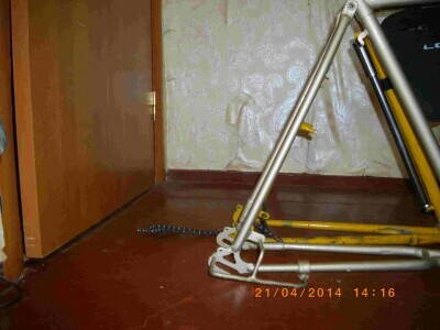

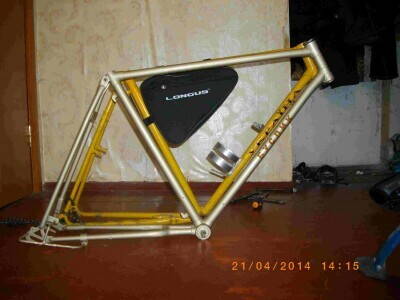

1. Сзади, на вилке, видно искривление, возможно ли его исправить и не скажется ли это на прочности рамы?
У меня была такая проблема и к своему стыду, я с ней справился самым топорным способом: выравнивал, лупася молотком, отчего и верхнее перо искривилось. В результате перья вышли хотя и ровные, но помятые и расклепаные. Пришлось затем распускать вдоль на половинки куски 1\2" электоромонтажной трубы и приваривать эдакие "шины".
Если учесть, что на минских рамах до 79-го г. перья возле дропаутов были явно слабоваты, то практически это пошло на пользу, проиграло лишь эстетически.
На таком фото видно те самые "шины", заодно можно сравнить углы наклона рам ММВЗ и ХВЗ:
IMGP1064.jpg [ 152 КБ | Просмотров: 2307 ]
IMGP1062.jpg [ 155.69 КБ | Просмотров: 2307 ]
