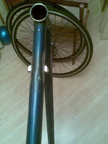

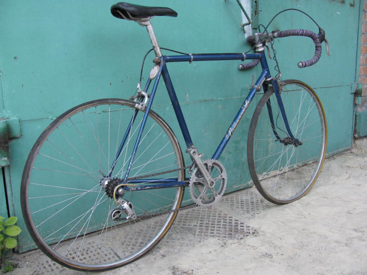

Наконец-то (надеюсь) подобран окончательный вариант рамы для постройки крокодила.
Рама ХВЗ Спецзаказ с вот этого экспоната, вскладчину купленного с Iari
акфьу.jpg [ 140 КБ | Просмотров: 4450 ]
Небольшое искривление труб на главном треугольнике рамы присутствует, однако меня это не смущает.

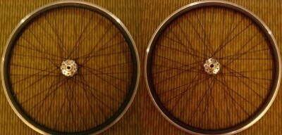

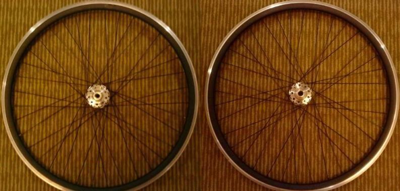

1. Колеса. Собранные на втулках ХВЗ СШ c эксцентриками JoyTech
rim1.jpeg [ 49.89 КБ | Просмотров: 4439 ]

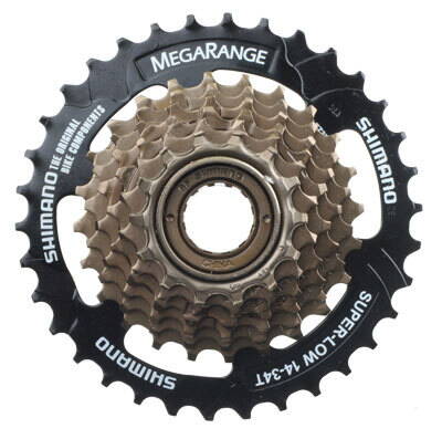

2. Трещетка семерик Shimano MegaRange 14-34T
yhst-47062693642615_2075_34156682.jpg [ 36.81 КБ | Просмотров: 4439 ]

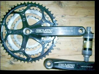

3. Шатуны Truvativ 52-48-33 стандарт ISO flow.
Каретка ISO flow (вал 118 мм, под трубу 68-73).
Перекидка передняя "Shimano SIS".
Komponent110.jpg [ 72.5 КБ | Просмотров: 4439 ]

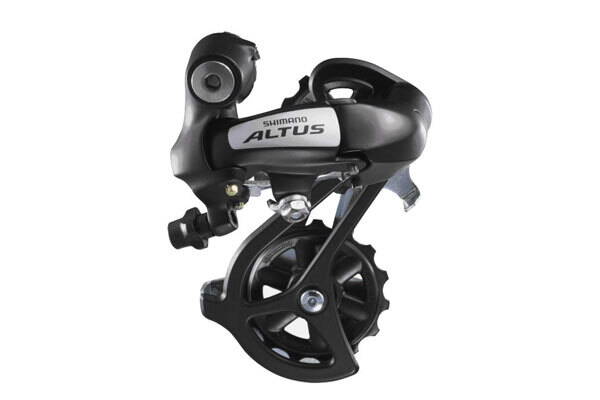

4. Задний переключатель Shimano RD-M310 Altus
altus.jpg [ 20.9 КБ | Просмотров: 4439 ]

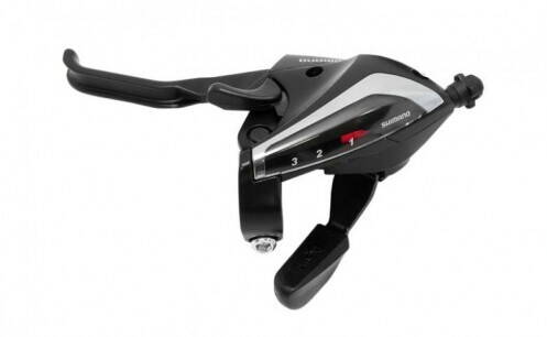

5. Моноблоки Shimano ST-EF60 , 3x7
shiftjpg.jpg [ 15.75 КБ | Просмотров: 4439 ]

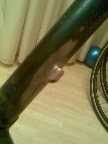

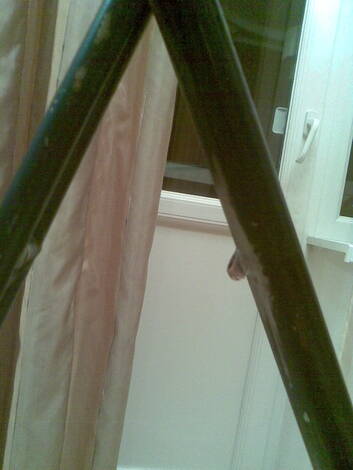

И так. опыт паяния бонок пром.феном+паяльная_кислота+серебросодержащий офлюсованный припой у меня на этот момент уже был :) Решил самостоятельно напаять бонки и на СЗ.
Бонки сделаны из медной трубки для кондиционеров с наружным d=8мм.
Припой судя о всему я докупил вообще без серебра в составе, отчасти поэтому была выбрана особая форма бонок и дополнительный крепеж бонок к раме с помощью небольших стальных стержней d=2мм.
Вот что вышло (фото кака, но разобрать можно)
1.jpg [ 171.15 КБ | Просмотров: 4433 ]
2.jpg [ 159.23 КБ | Просмотров: 4433 ]
3.jpg [ 159.47 КБ | Просмотров: 4433 ]

Как аккуратно получилось! А у меня вся краска обгарела, правда пришлось греть до красна! Но припаялись-"вешаться можно" :D

Эх, вот греть до красна у меня промфен не позволяет. А так можно было б хоть латунью залить )

Вот до покраски
Бонки заказал у знакомого "точилы" - 6 штук 100 руб, купил паяльную лампу -
http://www.payka.ru/catalog/KEMPER_1047.htm -850 руб
в помощь к ней газовую ручную гарелку за 236 руб и баллон к ней 65 руб. Припой - какая то проволочка+бура. Зачистил краску, приклутил проволочкой бонку, присыпал бурой, разогрел до красна и припой просто затёк во все положенные щели. Осталось покрасить. Под флягодержарель - купил в метизах специальные резьбовые втулки, их можно запрессовать как заклёпки специальным клёпальщиком, но спец инструмента у меня нет, я просверлил отверстия, вставил в них втулки и тоже запаял. Покрашу будет как заводские.
