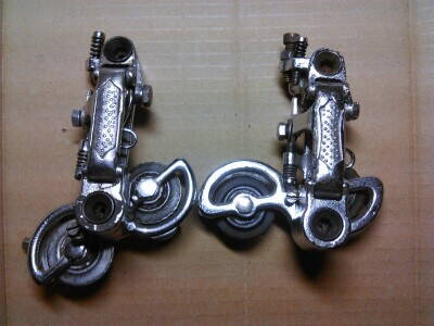

Вчера еще приобрел заднюю переключалку, ибо моя (оказалась на фоне купленной) расхлистанная: вся люфтит и некомплектная.
Вот такую купил:
Немного другой рисунок, но в остальном вроде похоже. Еще не понимаю - почему на некоторых переключалках колесики с зубцами, на некоторых без?

 Заголовок сообщения: Re: ХВЗ Чемпион
СообщениеДобавлено: 06.06.2016 14:01
Некомплектная та что стоит на велосипеде это как раз от Чемпиона, ту что купили это от Спутника/Спорта
Это износ.
HENK75
С ранних версий С-Ш В-555
Я уже сравнивал как-то:
derailleurs.jpg [ 184.56 КБ | Просмотров: 4264 ]
