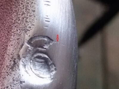

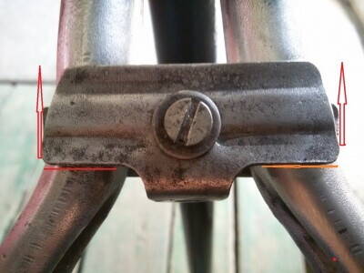

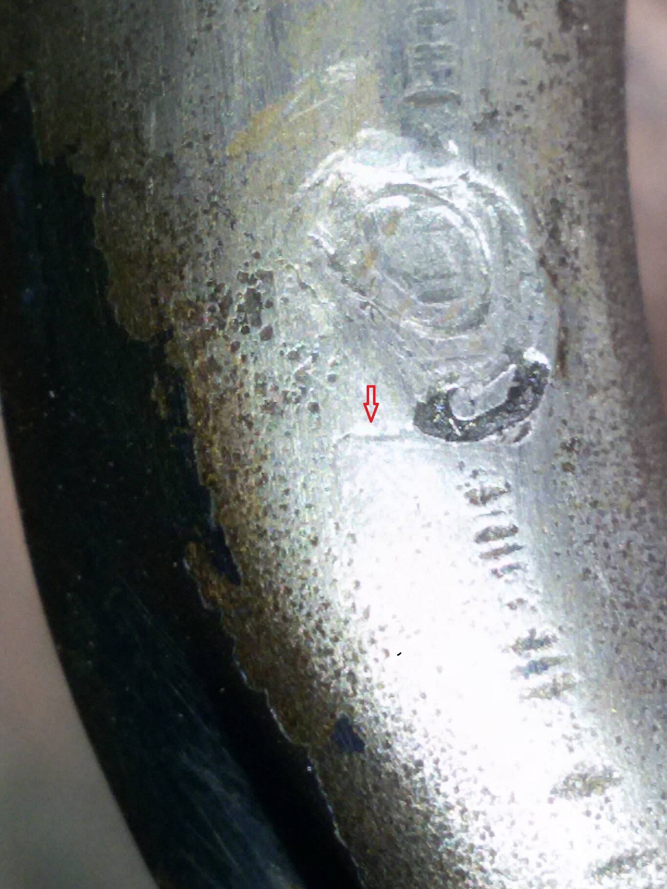

При разборке велосипеда и подготовке его к покраске обнаружилась уже плохо держащаяся нижняя пластинка для крепления крыла,аккуратно ее оторвав заметил трещинку,прошелся наждачкой(стала еле заметной,и прерывистой).Так как не имею своего полуавтомата и нести к сварщику,как посоветуете варить,только по бокам,или снизу тоже захватив эту трещинку на всякий случай?заранее спасибо за ответы

"Трещина на раме или литье?"
А что за литьё ? (Или литье)
Трещина есть.
Надо её заварить, или она будет расти.

Як на мене , тріщини там не видно , поверхневе пошкодження металу . Хіба забилося опилками , але не виглядає на то .
