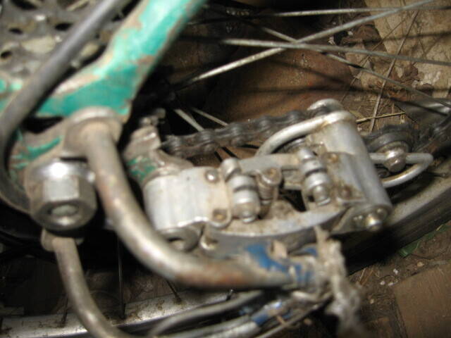

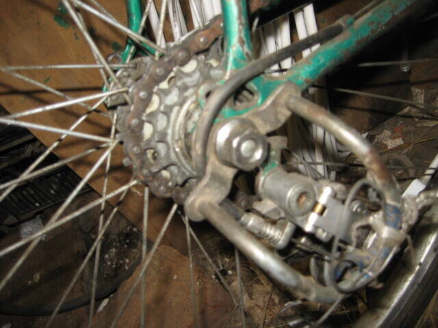

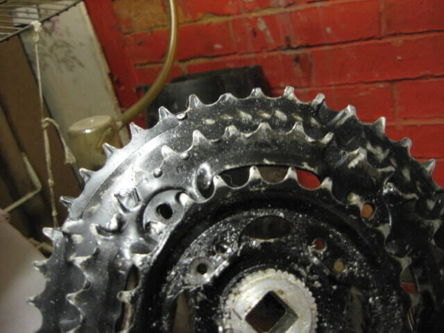

сфоткал,звезды похоже в норме. а вот цепь поставил которая с рамой шла. не новая понятно.

СообщениеДобавлено: 22.06.2016 22:23
Сообщения: 4621
Город: Зеленодольск
Зарегистрирован:08.07.2014
gmoh
Даже на такой мелкой фотке видно, что ко второй звезде пушной зверь пришел.
3 и 4 не видно.

СообщениеДобавлено: 24.06.2016 07:53
Сообщения: 9586
Изображения: 96
Зарегистрирован:16.11.2011
gmoh писал(а):
сфоткал,звезды похоже в норме...
Если это "в норме*, то, что тогда считать изношенным?! :shock:

СообщениеДобавлено: 02.07.2016 20:20
Сообщения: 50
Город: Гадюкино
Зарегистрирован:14.11.2013
real SIMON писал(а):
не знаю-ну может-эту
IMG_2065[2].JPG [ 109.99 КБ | Просмотров: 2250 ]
вроде разобрался из-за чего рывки-цепь осями своими цепляет за звезды кассеты. примерил цепь с МТБ- нормально встает, уже где-то на 1,5 мм. цепь шла с рамой. я так понял на замену однозначно.
