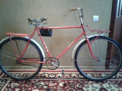

Это велосипед на котором я ездил с самого детства, сначала в сидушке на раме, потом учился кататься под рамой, и снова сверху, уже как положено :smile:
Изначальных фото не сохранилось, самое близкое что нашлось в интернете вот это
Год не тот, у меня другие ободья(квадратные), крылья, звезда и руль. Но в общем и целом выглядел так же. Только лучше. И был весьма красивым :roll:
А здесь практически такой же
370062480_1_1000x700_velosiped-ukraina-hvz-harkov_rev039.jpg [ 114.38 КБ | Просмотров: 13037 ]
И катался я на нём до тех пор пока у меня не появился первый мтб. Велосипед пережил множество перепетий и трансформаций. После удара педалью в что-то бетонное в шатуне сорвалась резьба, и ось педали была приварена. Однажды отец врезался в рафик и погнул вилку, раму и обод. Обод был выправлен а с остальными изгибами я так и ездил довольно долго, причём при езде без рук изрядно уводило в сторону. Через несколько лет я более менее выпрямил раму и уводить перестало, особого горба нет, но волнистость труб напоминает о событиях :smile: Вилка держалась долго, ездила-ездила но в конце концов правая нога просто отломилась. Обошлось без катастрофы, просто что-то начало стучать, глянул вниз а нога болтается. Колесо удержалось на одной стороне вилки аки лефти. В остальном за время эксплуатации на велосипед было навешано всё, что только можно. Сначала из ассортимента "Спорттоваров" - фонари, передний и задний, динамка, счётчик, потом и механический спидометр, зеркала, передний тормоз. Потом добавился китайско-индийский ассортимент - подножка, ручные индийские тормоза уже на оба колеса (да, было три тормоза :D ). Сумочки, прибамбасики, зубастая китайская покрышка ёлочкой, цифровой велокомпьютер. И клубничкой на торте был подаренный мне кассетный диктофон. Спереди, на кронштейне из проволоки и крепления от переднего багажника. Музыка :D
Со всем этим делом оно летало много и часто - по сотне, полторы км, рекорд дальности за день составил 178, и общий пробег в районе 30000 км. За это время какое-то барахло отвалилось само, другое снял я. Ездить начал агрессивней, пошла мода на мтб. Багажники, сумочки и всё остальное оотрывались и оставались лежать в загашниках. И в конце концов был куплен другой велосипед.
Украина стала запасным - стояла на балконе, покрываясь пылью, на ходу, но не очень. Этак прошло лет 12. За это время я однажды привёл её в порядок. Краска была уже порядком обшарпана поэтому отшкурил, не стал красить, а отполировал и покрыл лаком. И она продолжила стоять и покрываться пылью. Под лаком кое-где появились пятна ржавчины. Смотреть на этот упадок было тяжко. Много раз я порывался отмыть-отчистить все деталюшки и восстановить её в первоначальном виде, но энтузиазма это не вызывало. Она бы так и стояла дальше. После всего кататься на "Украине" как есть, хоть и красивой, было бы уже не слишком интересно.
Ну, и вот, сейчас, начитавшись форума, руки таки дошли. Буду делать нечто вроде фан-байка, для не слишком длинных выездов км на 50, и для освежить ощущения от синглспида. В минималистичном виде, без ничего навешанного. Из имеющихся оригинальных железок, но и без фанатизма по этому поводу. Что конкретно получится сам не знаю :) Условно, не пафрейсер, но кафе :D
