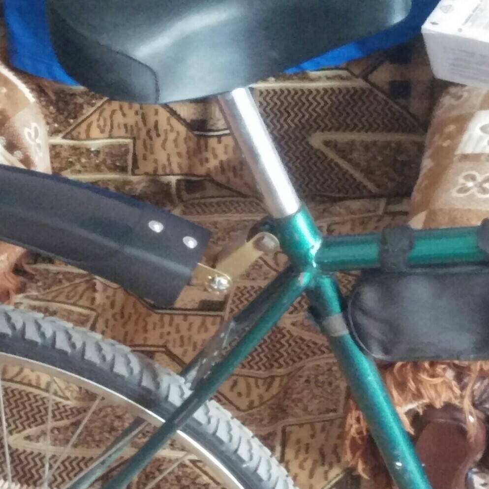

Доброго времени суток,- форумчане! Прошу знающих подсказать, какой подседел мне купить под современное узкое седло для обычной "Украины" ХВЗ? Спасибо за понимание)

Нужно фото или описание изнанки седла, если оно уже в наличии.

Спасибо за быстрый ответ! Седла еще нет) Присматриваю бу здесь на форуме) хотелось бы вместе с подсиделом) И если не затруднит, подскажите,-фирменный вынос руля возможно поставить на сего зверя?)

afobos
вы наверное диаметром интересуетесь? А замок любой, современное седло сядет.

Да, я не особо силен в велосипедах, так сказать юниор) Начитался про диаметр 24,5 и про 25, а вот где истина не пойму( хотелось бы совет практика, а не теоретика)
Істина посередині :yes: .Рідний діаметр підсидільної труби ХВЗ "Україна" 24,8.
Сучасний алюмінієвий підсиділ розміром 25,0 можна поставити практично без проблем в Вашу раму.
Але ... знайдіть для початку сідло :yes:

А что это на фотке? А то Украина на разном пишут. Но скорее всего, парни правы про 24,8 или 25'0 (не больше - 25,4 не полезет никак). В родную голову подседела украин года с 80-го современные седла становятся и наоборот.
Узкое седло предназначено для низкой посадки - с рулем-бараном или перевернутым родым. Высоко сидеть на таком неудобно - гланды давит .
Я поставил на свою дачную как-то узкое классное седло, пришлось после первой же поездки лепить низкий перевернутый руль
