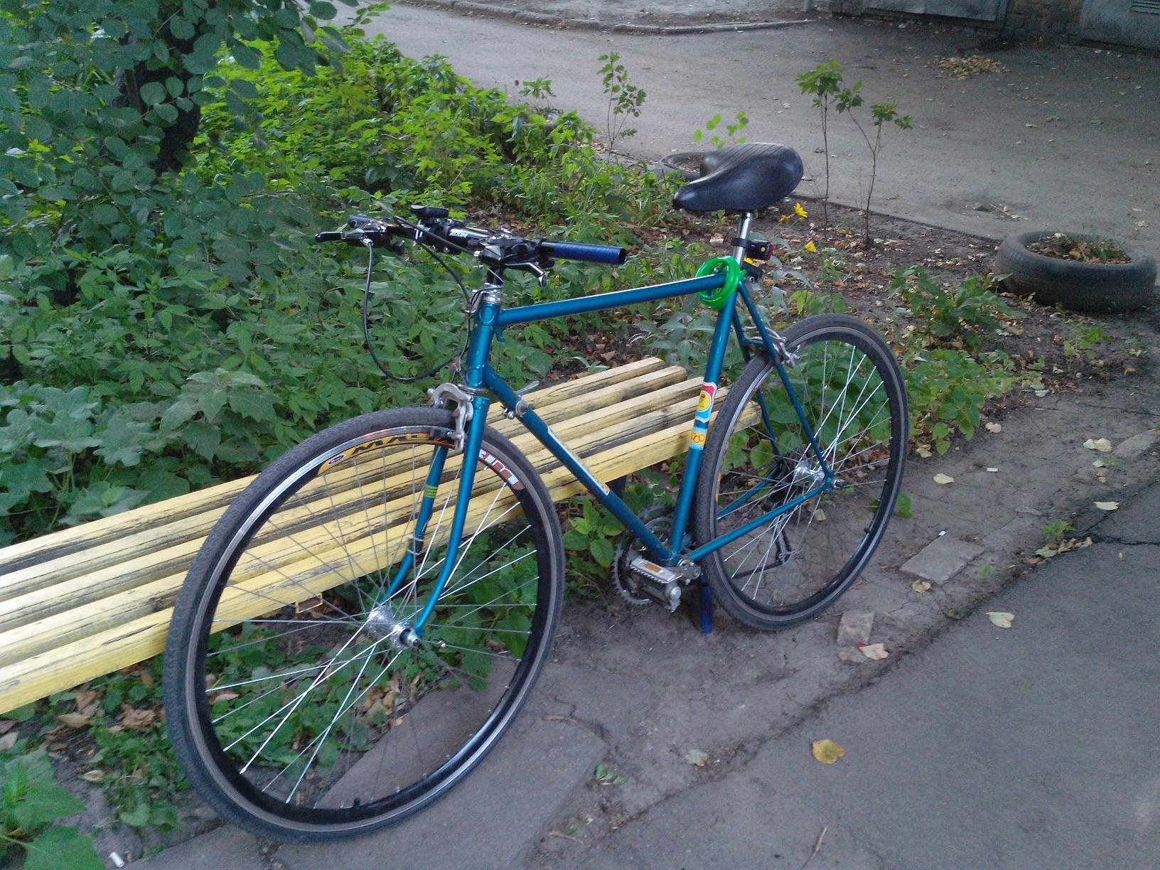

Доброго времени суток!!! Вот и я присоединился в ваши ряды!!!
Кратко о Веле Была рама, передний переклюк, задний переклюк и больше нечего.
Теперь новые колеса, руль, задний переклюк , в планах каретка под квадрат , новые шатуны, заменить заднюю втулку под кассету, напаять бонки под рубашки манеток , гайки под держатель воды и собственно все!!!

Приветствую, добро пожаловать в стаю)) на мой взгляд есть еще над чем поработать у этого велосипеда.
По порядку:
Руль, было бы лучше баран.
Задний переключатель надо бы с короткой лапкой
Седло как то странно стоит и не под такой велосипед
Передний переключатель не помешал бы.
Такие тормозные ручки не корректно работают с клещами ХВЗ (у Вас стоят клещи под большой РИЧ, а надо бы с короткими лапками )
Ну и еще есть мелкие замечания.
И еще велосипеды принято фотографировать с правой стороны (по ходу)

Флажки эксцентриков принято ставить слева (по ходу)

Там оси на гайках. Руль баран да, желательно. Правда, тогда придется ставить и другие ручки тормозов. Баран чем хорош, так это тем, что это та самая палка, только с загибами для низкого хвата :)
В остальном велик смотрится хорошо. Разве что седло дикое. А так - гарний ровер.

Колёса тоже не домашние :D И система зачем-то планируется тоже соответствующая колёсам. Будет ашан на стартоновской раме? Ну ничё, этим многие перестрадали :D
Так торм ручки ОБЯЗАТЕЛЬНО нужны именно другие, не вибряковые. А под баран или ещё чего - это уже от руля плясать.

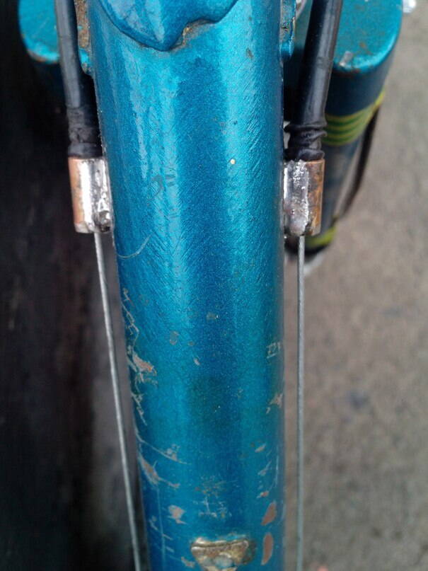

Спасибо за развернутые ответы!!!! Но баран мне не подходит, уже пробывал, в планах сделать 24 скорости. Задняя перекидка аливио манетки соответствующие осталось выбрать втулку и кассету, вчера припоял бонки обычним оловом пока держатся фотку скину на днях

На счет не совместимости клещей не согласен работает лучше чем на баране и двумя пальцами

Гм.. в этом ашане проекте рама стартона начинает быть лишней :sad: .

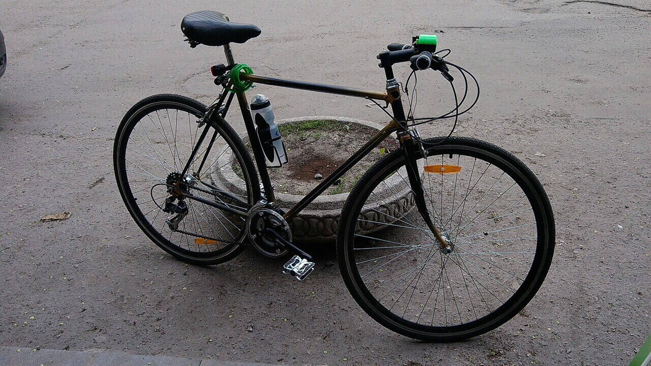

ну собственно как то так , получилась

есть вопрос??? и крик о помощи !!! хочу на заднее колесо поставить дисковый тормоз! кто что знает про это

Зачем? Чё обосновано это желание? Почему только на заднее колесо?

Як власник двох крокодилів з дисками ( один з двома) скажу коротше, задній без переднього - хрень. Ззаду хоть тапком тормози, навантаження там дуже мале. Да буває в Туристах задній мостік відриває, але то мостік такий. Да і про це до фарбування думати потрібно було. Каліпери на хомутах - хрень у квадраті.
Краще вкоротіть рубашку заднього тормозу спереду.

Седло у вас прогулочное - для вертикальной посадки, руль спортивный, низкий.
Т.е. дискомфорт обеспечен.
Дисковые сюда ставить не имеет смысла.
Просто доработать ручки тормозов (это не трудно), и всё будет в норме.

Хорошо получилось. На всевозможные "подгоняем костюм по фотографии костюма" - советую забить.
