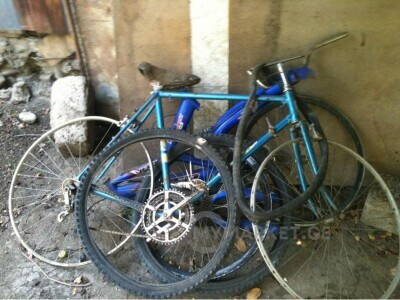

вот наткнулся я на обявление что продаётся барахолка от велосипеда старт-шоссе. цена 35$. решил купить и отреставрировать. что вы мне посоветуие? я очень люблю оживлять такие старые и испорченые вещи.
а вот фотка велосипеда.
мой рост 186. верхняя трубка (от седла до рулевой калонки) 54см. это какой размер? мне подоидёт?

Для начала надо знать как меряли раму.
Надо от центра каретки до среза подседельной трубы.
Судя по фото - там 54 или 56см. Если 54- однозначно мала. Если 56 - то маловата, но подседел и вынос могут решить.
Всё индивидуально. Мне оптимально 58см (4рост) при росте 188.

За 35 баксов покупай. если нет трещин и гнутостей, то это хорошая цена.
Скинь до 30 и забирай. только вот руля нет на фото
