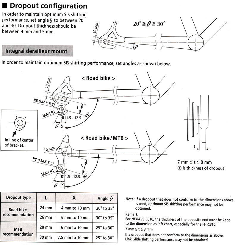

1. На фото ниже видно, что задний переклюк висит ниже, чем надо в идеале (5-6 мм от верхнего ролика до звезды).
Низко висящий переклюк дает себя знать - на самую мелкую звезду переключает с задержкой.
Побороть это не смог. Сдается мне, что упор переклюка в раме СШ стоит не так, как на современных рамах .
Вот так переклюк должен висеть в идеале (поджал вверх к раме рукой)
Была мысль сдвинуть заднюю ось вперед и вниз, тогда звезды подойдут ближе к верхнему ролику.
Есть идеи как заставить переклюк прижаться к раме?
2. Задний эксцентрик не уверенно держит колесо. На максимальной нагрузке кассета сдвигается вперед, и колесо начинает шаркать по тормозам.
Грешу на непараллельные перья. Сделал насечку на дропах, стало намного лучше, но как-то не спокойно...
Подозреваю, что существуют оси, где вместо эксцентрика стоит гайка, которую можно затянуть сильнее.
Посоветуйте, пожалуйста.

asp_asp
Не нужно загонять ось в в конец прорези
дропауты скорее всего непараллельны
Dropout-Configuration--web.jpg [ 150.04 КБ | Просмотров: 2575 ]

Kirill Yevtushenko писал(а):
asp_asp
Значит я правильно думал, что надо ось вперед и вниз.
Спасибо за мысль и схему, завтра попробую.

HENK75 писал(а):
Добро пожаловать в стаю! Технологично у Вас подучилось, правда на мой взгляд современные компоненты уже не дружат с выносом, смело можно ставить алюминиевый черного цвета. По поводу заднего переключателя у меня такая мысль, возможно слишком короткая цепь, вот она и не даёт поджать блок роликов. У рамы проверяли геометрию? Есть цельные оси под гайки, хотя эксцентрики обычно вполне надёжно затягивают колесо.
Дело точно не в длине цепи. Если ее удлинить, то ролик наоборот еще ниже уходит. Думаю надо ось вперед двигать. Очевидно, что у меня она стоит не по схеме, которую выше выложили
