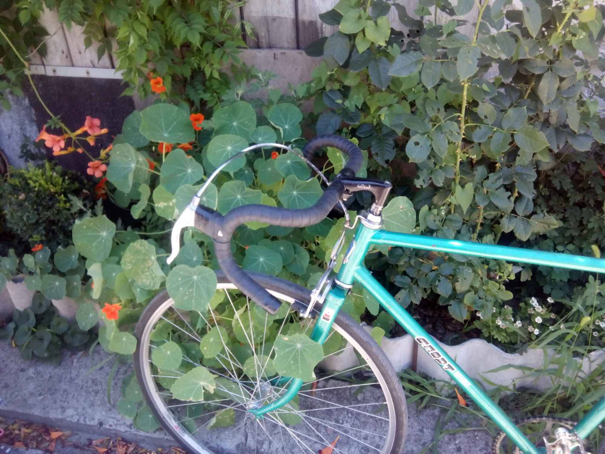

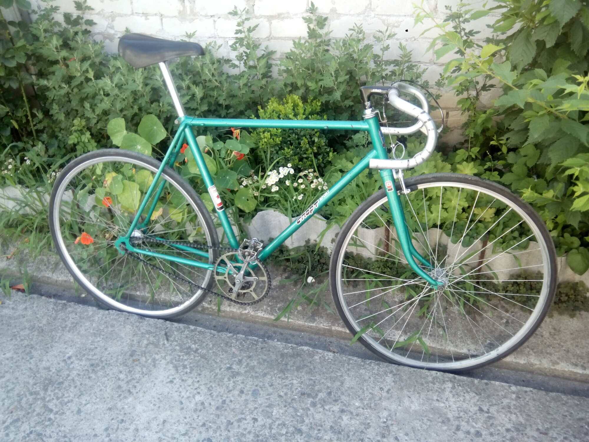

Есть ХВЗ Спорт неизвестного года выпуска и с неродными колёсами. Прошлый хозяин поставил втулку для синглспида заднюю и двойной обод.
Подскажите, как правильно выбрать втулку для ХВЗ под кассету/трещетку.
Какую перекидку ставить и какие манетки можно поставить на ХВЗ: только нарамные или есть варианты для установки на руль?

Не могу никак определить. Вроде СШ, как в этой теме первый номер. Но не уверен. Помогите разобраться :)
фото: https://yadi.sk/d/zHo9JCqDszB36

это турист

88 год. Рама-вилка типа Спорт\Спутник\Турист.

Ага, турист. Для езды я себе такой сделал http://tourist.kharkov.ua/phpbb/viewtop ... 5#p1500663 - там куча сображений и пояснений.
Важно не пытаться сотворить из него шоссер или фикс - получится фигня.
Распространенная ошибка на туристах - двойные обода и шины левого размера. Он тогда ведет себя ужасно. Нужно примерно придерживаться родной конструкции и размеров. Обода одинарные с посадочной шириной 19...21 мм. Если родные приличные (такое случается) - можно использовать их, можно купить новые - они попадаются (вот здесь такие http://tourist.kharkov.ua/phpbb/viewtop ... 5#p1281535 ). Можно подобрать с разборки евровелосипедов - там попадаются не только алюминиевые, но и стальные. По стальному плохо работают тормоза, они чуть тяжелее (некритично), но они комфортнее и накатистее.
Шины нужно ставить современные (можно недорогие) шириной в пределах 28...35 мм на давление около 4-5 атм. Чем лучше и тверже дороги, тем тоньше шина и больше давление (но на родных ободах больше 5 атм набивать нельзя) Родная ширина 32 мм оптимальна и универсальна. Если в Ваших условиях нужны шины 37 мм и толще, под них уже нужны дорожные обода и рама украины.
Если веруете в передачи, придется либо покупать какое-то шемоно за деньги, либо ограничиться четырьмя штатными передачами. Родные втулки (после приложения рук) имеют паровозный ресурс как подшипников, так и звезд. Попадаются на шару ( я раздариваю).
Из туриста получается отличный легкий быстрый сити-байк или туринг для дорог. У него есть очень специфическая приятность в поведении, которой нет у других велов. Если не отходить от рекомендаций по шинам и ободам.

Знач так, у тебя простейший Турыст. Лепить там чето атуентичное не имеет смысла.
Шоб дешево и сердито.
Втулка перед- промы Шуфенг
Втулка зад Шимано кассета 7ск
Обода Аванти лайт. так и профиль низкий и ширина 16мм. то шо надо
Резина- Duro или Deli tire 23-28mm по желанию
Каретка квадрат
Шатуны- Провил 52-42T
Цепь КМС 7ск
Кассета Шимано 7ск
перекид ШИмано Турней
перед перекид Тоже Турней
Манетки на руль Шимано Индекс
Тормоза можно оставить родные если работают.
РУчки шоссе Альхонга.
И будет удобная, легкая и классная городская ракета.

спасибо всем за советы :) Особенно интересно было почитать темы kisa по ссылкам. Вот, пожалуй, нечто такое мне по душе. Своими руками, конечно, я такую конфетку как у него - не сделаю, но двигаться буду в этом направлении.
kisa
Насчет передач. В передачи верую - когда в горки поднимаюсь. Но длительные заезды в нашей местности показали на практике, что по плоской местности (у нас почти везде плоско) я их переключаю чуть более часто чем никогда. Например, из Николаева в Херсон и обратно переключал передачи раз 10, не более.
На первое время оставлю синглспидом, а там посмотрю уже. Если оставить синглом, то и колесо пока менять не буду, разве что попадется что-то некитайское занедорого.
Чем фривил можно снять в домашних условиях? Специального сьемника у меня нет.
Покрышки установлены недорогие merrick, на которых написано 60-100 psi. Набил компрессором 90psi и хотя обода были с зацепами, но покрышку всё равно вывернуло и камера с грохотом лопнула после 10метров езды. Лопнувшую камеру ради эксперимента намотал вместо обмотки на руль за неимением ничего лучшего - жесткая получилась обмотка, но руки не скользят. Не понравится - выкину и куплю обмотку.

фривил придется разобрать (внешнее кольцо на левой резьбе), тогда основание можно скрутить газовым ключом. Внизу первой стр мастер-класса описана разборка трещеток, здесь точно то же самое, только с одой звездой.
На сингле нужно тщательно выбрать передачу viewtopic.php?f=31&t=169822&p=1662810#p1662808
