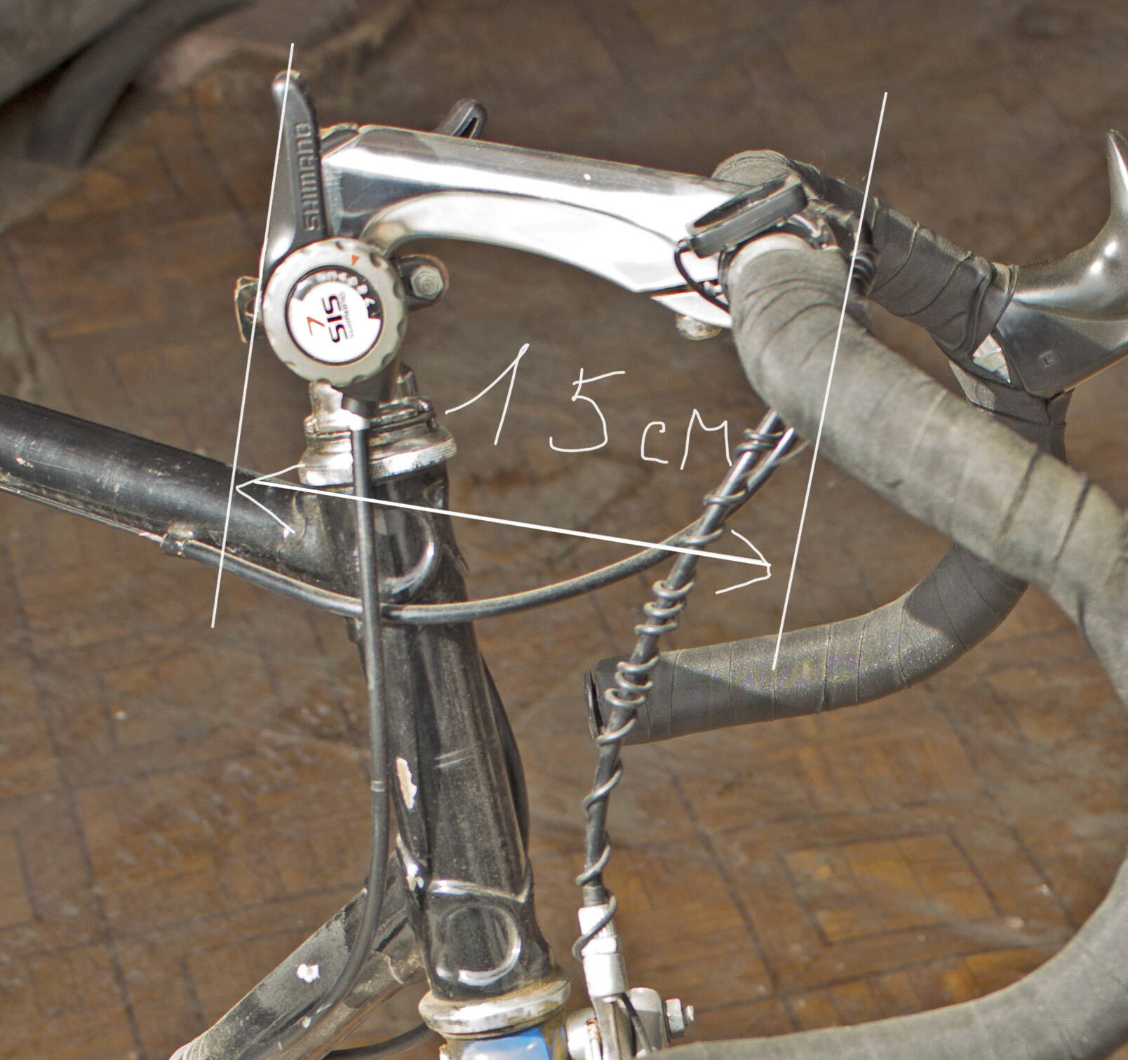

170 см. мой вынос на картинке, сколько см. новый вынос должен быть?

вынос
_MG_1097.jpg [ 831.19 КБ | Просмотров: 2109 ]

СообщениеДобавлено: 07.07.2016 23:22
Сообщения: 6025
Зарегистрирован:23.05.2013
toni73
Не решит — там рама 58, а нужна 54, или даже 52.

Анатолий Бухтий писал(а):
toni73 писал(а):
Короткий вынос на старт шоссе решить вашу проблему.
Каков Ваш рост?
На самом деле, при росте 170 см. можно вполне ездить и на 58-й раме.
Только седло опустить пониже и руль. Не на Тур-де-Франс же вам выступать!
Хотя, при необходимой подготовке можете и попробовать там выступить... :D
Вынос в вашем случае должен быть менее 4 см.
И будет вам счастье!

Если неудобство по длине, рост рамы стартона пофиг. Длина верхней рубы почти у всех стартонов одинаков. Я лично знаю единственный стартон, который почнму-то длиннее остальных.
Так что просто возьмите вынос покороче (при виде этого у меня поясница заныла :D ). Грубо - Чем короче найдете, тем лучше. Слишком короткие напрягают гораздо меньше и реже, чем слишком длинные, да и поискать придется.

У рам 54 и 52 растовки ETT = 54 см.

Спасибо всем, попробую вынос 60 мм. купить.
Это многовато будет для вашего роста.
Хоть чуток поменьше.

Последний вопрос, как мне понять, вынос который я куплю подойдёт к моей раме (старт-шоссе) ?
Вот такой нашел (http://aukro.ua/vynos-rulya-uno-kl-60-s ... 80416.html)
П.С. меньше 60 мм. не видел.
 Заголовок сообщения: Re: Совет мастера
СообщениеДобавлено: 10.07.2016 11:05
Дюймовый стандарт советский предусматривает диаметр в том месте 22 мм, вражеский - 22,2. Но допуски там таковы, что никто не заморачивается, многие и не знают об этом. Случаи несовместимости крайне редки ( на форуме года четыре назад один раз коллега немного подгонял).
А я поэтому и писал - настолько короткий, какой найдете.
