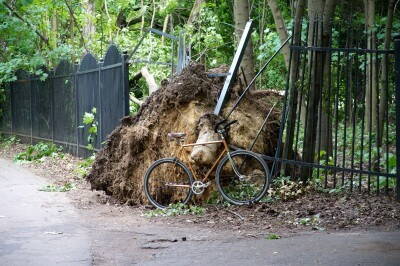

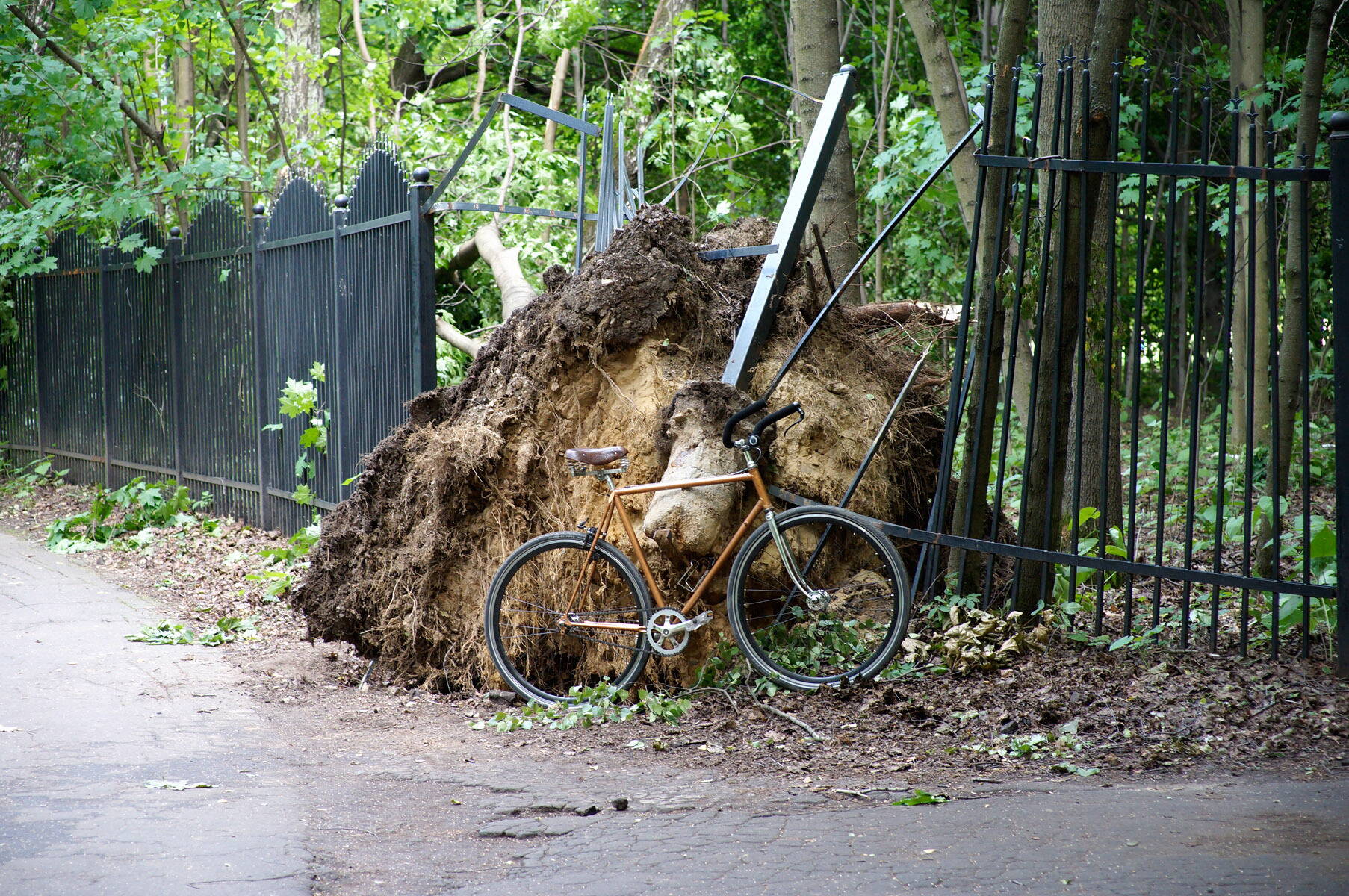

Версия 2015-го называлась "Спецзаказ ХВЗ 1992-го года", ссылка: http://xt.ht/phpbb/viewtopic.php?f=31&t=277060
Начиналась так: "... и в итоге получился велосипед, который полностью устраивает...". Прошёл год - продолжает ли всё устраивать? Странное дело - продолжает. Но сделана радикальная замена звонка. :D Древний CATEYE предупреждает решительнее и не живёт своей жизнью.
Производил эксперименты с сёдлами и вернул всё на место. Седло оказалось исключительное. Такого "парения" над велосипедом сёдла других типов просто не могут дать. Аммортизация неровностей тоже на высоте. Кожа очень мягкая, но "подкожные пружины" прекрасно держат форму. Одно плохо - таких сёдел практически не осталось, а китайские вариации хороши только для фотографий.
Использование только заднего тормоза никаких проблем не доставило. Быстро конечно не остановишься, но я и не суюсь в ситуации, где это критично. Мысли поставить передний бродят, но бродят вяло - как-нибудь, может быть и поставится. Но я не уверен. :smile: Вы обязательно себе поставьте.
У вела есть возможность прикрепить заднее крыло на случай влажной погоды. Занимает 2 секунды примерно.
Велосипед используется для фана и фитнеса. :smile: :good:
ЗЫ. Фотки сегодняшние. На фоне недавнего бурелома в Ботаническом саду.
SZ-1992_1_2016.jpg [ 730.86 КБ | Просмотров: 3504 ]
SZ-1992_2-2016_.jpg [ 890.13 КБ | Просмотров: 3504 ]

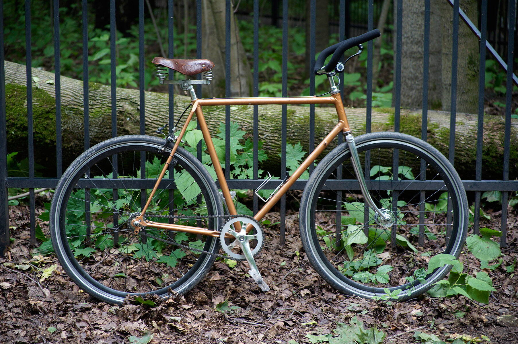

Перевёрнутый буллхорн, бонки, петух, эти шины с высоченными ободами, седло...
Смотрится грустно.

Бо708, полюбопытствую: какова внутренняя ширина ободьев, ширина покрышек? Передаточное отношение?
Велоинформацию записываю в тетрадку (энергонезависимую :smile: ) Вот данные из неё: обод Alexrims race 32 ETRTO 622x15, покрышки Schwalbe Marathon Racer (35mm) и Supreme (37-622, 700 x 35C - что-то они тут странноватое написали, ну да ладно - она чуть шире рейсера действительно).
Реальные измерения Racer при 4 атм на ободе (другом) внутр. 17мм: ширина-31мм, высота над ободом-32мм.
Реальные измерения Supreme при 3 атм на ободе внутр. 15мм: ширина-33мм, высота над ободом-34мм.
На фото спереди стоит Сюприм и он не позволяет поставить тормоз из числа имеющихся у меня. Вообще там лучше Рейсер 35мм - он и чуть поуже и более цепкий. Всё лень переставить местами покрышки (сзади суприм тоже влезает).
Втулка фикс-фикс. Сейчас используется 44х16 (75"), на второй стороне - 44х14 (85"). На зимних велосипедах уменьшал передачу до 65". Много велосипедов не бывает конечно... но иногда такие мысли посещают. :D
Теперь попробую привести доводы:
Alexey2000 писал(а):
Прогулочный из гоночного ?
Заменить руль на дорожный, заменить раму на дорожную.
Я не сказал про "прогулочность". Но нём действительно классно прогуливаться. После ЧСС в 4-й и 5-й зонах очень приятно проехаться в неторопливом темпе, отдышаться.
И не особо уж спецзаказ гоночный... Он просто на килограмм легче рам из хай-тена. А трубы небаттированы собственно. Если критерий гоночности - укороченная база, то да, он погоночнее. На 15 см гоночнее дорожного ПВЗ и Универсала, и на 4 см - комфортного Raleigh с полноразмерными крыльями. Рули у меня всякие есть тоже... Но интерфейс именно с этим рулём - самый лучший. Я в непонятках, почему такие не выпускают.
godspeed писал(а):
Не взирая на толерантность все прекрасно понимают что рама здесь не в кассу :roll: С такой посадкой нужна более длинная и стабильная.
Те я конечно и сам люблю использовать вещи не по назначению, но это должно быть оправдано какой-то логикой. А тут её (логики) не очень заметно.
Разоблачаю незаметную логику. :D Как можно говорить о посадке, не видя, как соотносятся ездок и велосипед? Никак, если ответственно. Люди очень сильно различаются между собой. Есть похожие на такс, а есть похожие на цапель (длинное туловище, короткие ноги и короткое туловище, длинные ноги). Им всем нужны разные велосипеды! А ещё мы не упоминали, что нога состоит из нескольких частей и руки разной длины у всех. О седле вообще лучше даже речь не заводить. :smile:
Недавно прочитал замечательное исследование: американцы провели обмер военных лётчиков (давно) и усреднили данные. После этого делали кабины истребителей исходя из "среднего" пилота. Через годы кто-то провёл исследование на тему: "Какой процент лётчиков соответствует "среднему" пилоту?". Надо добавить, что в лётчики не возьмут человека ростом 190 см или 150 см. Там изначально был отбор по этим параметрам.
Ну так что же? Какой процент соответствовал среднему? Результат шокировал самих исследоватлей: ноль процентов. Уменьшили количество параметров с 10 до 4 - ситуация резко улучшилась. :smile: Теперь сответствие возросло с нуля до 3%. О чём вы тут говорите... Посадка... гоночный... руль... Снимите шоры с глаз.
ЗЫ. Добавлю важное: в упомянутом исследовании они взяли средние 30% по шкале каждого параметра для того чтобы уж наверняка люди попадали. Но вот ведь. :smile:

Очень даже можно. Хват за дропы барана подразумевает горизонтальную, спортивную посадку а задранные вверх рога - вертикальную прогулочную. На последнее намекает и седло с пружинами. А рассуждения про соответствия нормам здесь неуместны. Чтоб человек не мог дотянуться до дропов должны быть либо проблемы со спиной, либо, пардон, пузо, либо патологически короткие руки, сантиметров на 30. В любом из этих случаев сознательный выбор рамы спецзаказа это просто детский понт. "Смотри какая у меня крутая рама". Уровень детского сада.

Перевернутый буллхорн. Все перевертыши задуманы на велосипеде не для красоты или мифического фен-шуя а исключительно для настройки велосипеда под особенности организма всадника. Человек воспользовался возможностью и сделал под себя и это не есть грех. Претензия отметается.
Бонки. У бонок есть важнейшая функция - уменьшать трение троса об рубашку. Еще не придумали таких рубашек у которых трение тросов меньше чем об воздух. Правильно сделал что оставил бонки. Претензия отметается.
Петух. Петух - это дополнительная возможность и отказываться от дополнительных возможностей нелогично ибо в будущем может пригодится. Отказ от петуха это дополнительный геморрой. Пилить, красить и прочее. Ну торчит себе малозаметная пимпочка. Ну и что? Претензия не понятна.
Высоченные обода. Чем выше стенка обода тем крепче обод на яйцо. Посмотрите на углепластиковые (по фен-шую это карбоновые). Сопромат однако. Поэтому считаю - это хороший выбор.
Седло. Седло трехпружинное ставилось на дамские велосипеды как седло повышенной комфортности. Это БРУКС, только не фирменный. Отличный выбор для не гоночного велосипеда.
Рама не в тему. А почему? Лекая, прочная и главное она уже есть. Надо было искать от "Украины"? Какие это проблемы решит? И есть ли они? По моему мнению - это борьба за миллиметры на километровой дистанции. Типа: "Крашеный молоток бъет лучше не крашеного".
ИМХО хороший велосипед, а остальное придирки.
