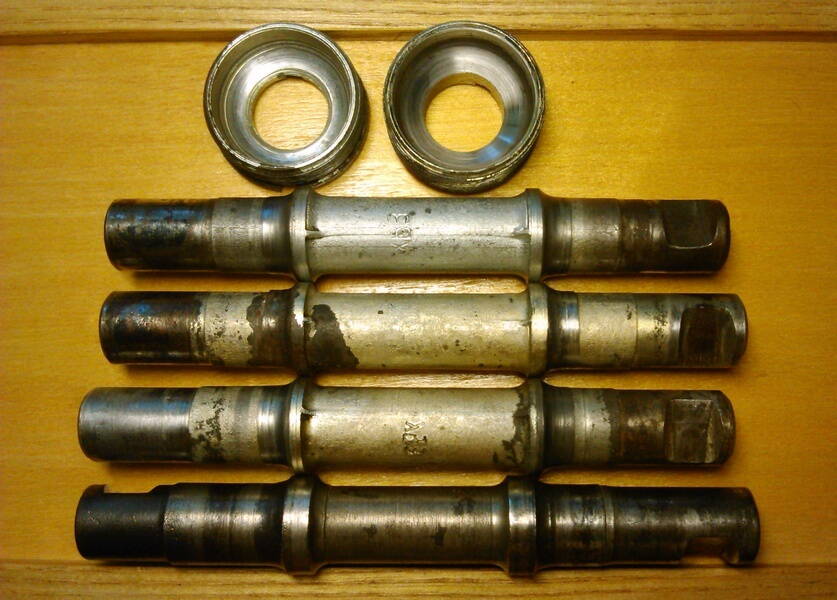

Вот сравнение валов (совмещены по штамповке):
сверху вал от "Спутника" 67 года, длина вала 131,3 мм (симметричный)
дальше два вала от В-555 разных годов, длина вала 135,4 мм. Длина стакана в обоих случаях — 70 мм.
последний — от дорожника, длина вала 140 мм.
bbSpindle.jpg [ 240.59 КБ | Просмотров: 2415 ]
