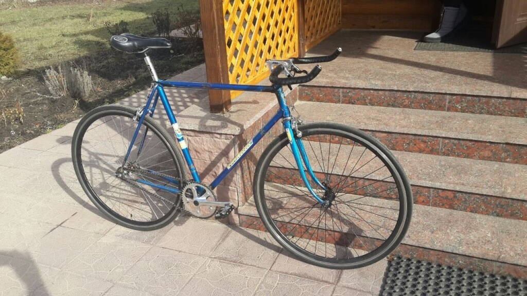

Доброго времени суток, уважаемые крокодиловоды!
Алкоголик Велосипедист - горе в семье, подумал я недавно, и решил собрать себе третьего двухколесного друга.
Раз шоссер и найнер есть, хочу сделать себе городского/легкодорожного крокодила. Вдохновляюсь примером товарища kisa'ы: http://xt.ht/phpbb/viewtopic.php?f=31&t=345852&start=90#p1785049 и хочу прийти к чему-то подобному в итоге.
За базу был занедорого взят ХВЗ Спорт В-541, приехавший сегодня ко мне из Харьковской области.
Пока успел аккуратно разобрать, осмотреть и взвесить.
За фотографии не бейте - есть только телефон.
Фрейм:
Колеса:
Обвеска:
Общий вес - 12,8 кг
Фреймсет (рама, вилка, рулевая, каретка, вынос) весит 4,34 кг. Размер от центра каретки до среза подседела 56,5 см.
Переднее колесо в сборе 1,96 кг.
Заднее колесо в сборе 2,47 кг.
Состояние лакокрасочного покрытия так себе - перекрашивать пока не хочу, но царапины и грязь бросаются в глаза. Попробую автомойку и шеллак на царапины потом.
Колеса выглядят сурово и весят жутко (особенно если сравнивать с шоссером :D ). Планирую оставить родные втулки - к ним взять алю обода с Куреневки и какие-то труднопробиваемые покрышки - не люблю часто лататься. Переключатель и кассету на выход - вместо них натяжитель Х17 и одну звездочку на 19 или 21 - видел в продаже стальные каленые для планетарок. В дальней перспективе поставить планетарку.
Тормоза - даже не знаю, сами клещи выглядят хорошо и нравятся аутентичным видом, но ручки глазу неприятны. Посоветуйте, их можно заменить обычными современными под 3 пальца?
Шатуны (48 зубов) - выглядят ничего, но левая педаль разболтанная и без внешнего стопора, защиты для штанов нет. Пока напрашивается мысль нарезать каретку под английскую, взять дешевые шатуны(б/у-шную шиману под 130 BCD на 2 звезды), использовать 42-43 рабочую звезду, а 52-53 обточить зубы под ноль и оставить как защиту.
Седло явно не родное и с подседелом(который для моих 185 см слишком короток) весит 950 грамм - явно под замену. Подседел есть в продаже черный UNO SP-602, а седло поищу родное ХВЗ.
Ну и хочу найти подходящие полноразмерные крылья - чтобы забыть про заляпанную одежду на мокром асфальте.

О, с почином!
Классно всё-таки, что рама 541 . В этой классности дополнительно утвердился по крупным фоткам мостиков :D Окраску точно на потом оставляйте. Пока проверка, правка, мойка, полироль и автовоск.
Втулки да. Передняя классная и редкая - с алю фланцами. Из задней фривил получится http://tourist.kharkov.ua/phpbb/viewtop ... 7#p1278770 .
Обода - да. Шины CST с Куренёвки (которые написано 32 мм, на самом деле 28) - оптимально. Можно помоднее, но не уверен, что нужно.
Да, а на кой Вам натяжитель - так и не понял. Ето ж заячий триппер конкретный. Он нужен, когда в сингл переделывают вел с вертикальными дропами (наверное, у Вас такие на остальных ведлосипедах), а здесь вообще лишняя сопля без всякого толку.
Тормозные ручки - проблематично, но решаемо. Причём, технически решаемо нормально viewtopic.php?f=31&t=316756#p1677764 , а эстетически - не очень. На всём этом великолепиии современнные угловатые смотрятся бесвкусным колхозом.
Система офигенна - это чуть не самая правильная звезда из ХВЗ для сингла. Так что Вы те мысли бросьте :D Я понимаю, что 50 баксов чешутся, чтобы всю каретку в сборе заменить, но во многих случаях (как и в Вашем) умнее и приятнее деньги пропить, а кареточный узел восстановить :D
Педали можно и буржуйские втулить с насилием или культурной перенарезкой резьбы. (И самая большая беда этих педалей - отсутствие колпачка :yes: ). К тому же, за истекший месяц на Куренёвке проскочили две пары таких педалей б/у по 100 грн.

Спасибо! Сразу есть вопросы:
1. Вот этот болтик
в нижнем мостике - зачем он? Вывинтить и выкинуть?
2. Примерял вчера посадку - оказалось что вынос мне нужен с положительным подъемом, такой можно у кого-то обменять на свой? Или проще купить, вот кстати такой подойдет?
3. Натяжитель на кой? Хочется простого съема/установки колес - без процеса выравнивания по цепи
4. По поводу шатунов - Саша, который с куреневки сказал "привози-глянем, но восстанавливать такое впадлу, лучше перенарежь". Хз если честно, попробую восстановить, если кто-то возьмется
Kyiv Bicycle Club
Слава нам, 3.14здець ворогам! ©
СообщениеДобавлено: 01.03.2017 12:45
1,Болтик крыло держал.
2,Регулируемый вынос - лоховское дамское позорище.
3,Возить левую соплю, всегда рискуя, что там что-то пойдёт не так. Или раз в сто лет колесо установить. Песец - "процесс выравнивая" :D
Вы ту соплю бодете дольше прикручивать, чем потратите времени на "процесс выравнивая" за весь срок эксплуатации велосипеда.
4. В падлу, а не хуже - улавливаете?
По выносу ещё. Нам с Вами один хрен неплохо бы пересечься :wink: Я могу на туристе приехать, точно поймёте по посадке, да и потестите на ходу, что городить собрались.
Вы где географически? Я в Центре, и вроде работы не видно сегодня.
Последний раз редактировалось kisa 01.03.2017 12:51, всего редактировалось 1 раз.
СообщениеДобавлено: 01.03.2017 12:49
Болтік тримав крило, більше ні для чого не призначений.
Регульований винос добре в хозяйстві мати - один для відпрацювання посадки. А потім підбирати суцільний. Їздити з розкладним ну його нафіг.
З.І. Костя випередив.
Всьо пойняв, виправлюсь )))
А вы думаете, что задвинув ось в концы дропов, колесо встанет ровно?
Хе-хе
СообщениеДобавлено: 02.03.2017 10:34
:D Кстати да, тут скажем так, как повезёт :D

Оппа - а где почитать по установке колеза взад? :)
У меня раньше таких проблем не было)))
Еще пара вопросов относительно "Эссе о тормозах":
Я правильно понимаю, что к моим клещам из новых моделей ручек подойдут следующие? :
Tektro RL720
XLC BL-R02
SHIMANO BL-R3000 SORA
И еще - имеет смысл менять родные крабы на новоделы типа ???
Будут :D
А родные ручки чем не устраивают? Тогда лучше клещи поменять, чтоб колодки от вибряков поставить. Но не те шоссейные, что вы показали, а с длинными лапками!!!
СообщениеДобавлено: 02.03.2017 15:26
Шимановська ручка під дискі, наскільки зрозумів, якщо так, то не підійде.
конкретно ця підійде під канті і під кліщі.

Спасибо за советы, с тормозами определился - будут клещи Artek AR-2006D с ручками Shimano BL-R3000 Sora.
Тем временем один хороший человек с Нивок подогнал седло:
Очень похоже на мои Бруксы, на один сантиметр уже и короче. Стойкий запах из детства - старых кожевенных мастерских )))
Вес 590 грамм. На внешней поверхности следы какого-то лака для кожи??? внутри опять же какая-то вставка.
Зачем это делалось? Для жесткости?
Крайние заклепки уже не заклепки, а болты. Хозяин уверял что седло было в ходу с 1971.

Пойдёёт :yes:
А мне сегодня один хороший человек подарил такой руль https://olxua-ring04.akamaized.net/imag ... harkov.jpg :roll: (ну, это не он, но точно такой)
Лёша, спасибо! К раме приложил - оно :yes:
На Юности продаются латунные болты М5 под шлицевую отвёртку. Минута работы, и они превращаются в прекрасные имитаторы заклёпок viewtopic.php?f=31&t=28294&start=1050#p1227866
А ещё коллеги знают, где добыть правильные штуки, которыми в оригинале к брючным ремням пряжка крепится download/file.php?id=498939&mode=view/20160515_171359.jpg
Обрати внимание на расположение тормозных ручек viewtopic.php?f=31&t=334980&start=165#p1770091 Но в городе лучше download/file.php?id=476057&mode=view/IMG_3319.JPG

Снизу защита от воды. Сверху неудачно покрасили.
