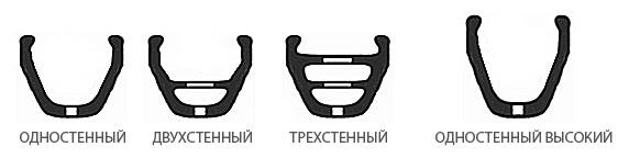

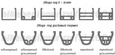

Под прочностью обода понимается лёгкость возникновения его деформаций.
Твёрдость, жёсткость, хрупкость и т.п. - это другое.
Вот пару картинок из инета.
oboda-shema.jpg [ 54.68 КБ | Просмотров: 1902 ]
typi_obodov.jpg [ 26.42 КБ | Просмотров: 1902 ]
Какие обода прочнее, думаю, очевидно.
Прочнее - значит менее подверженных восьмёркам, яйцам, вмятинам и т.п.
