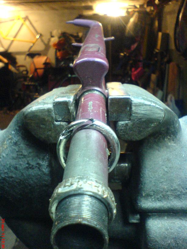

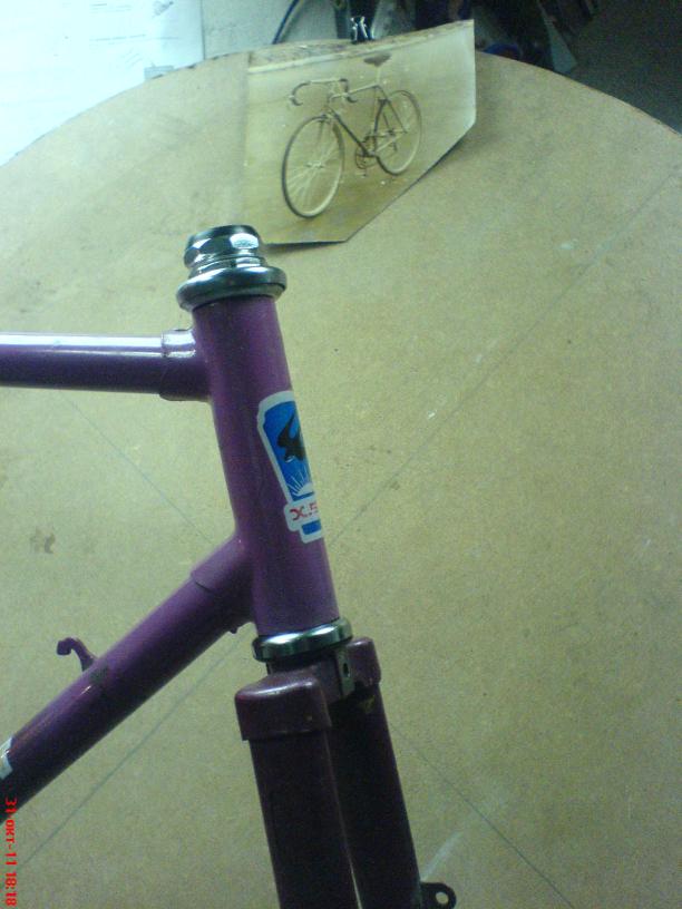

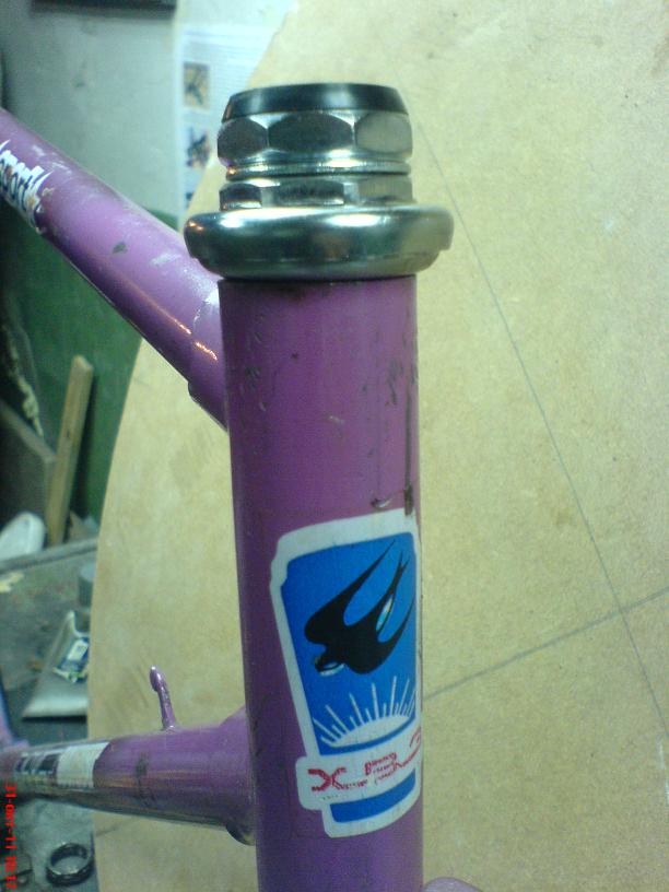

Если нельзя ,то нужно сделать. Токаря отказались , пришлось делать самому.
Комментарий к файлу: Так два раза.(2 гайки на выброс)

ну если далеко от родного завода, тогда да. Сам ездил с такими рулевыми и вилками под такую резьбу. Подходит ашанвилка, если совсем нечего поставить.
Этим же способом уже на 4 рамах нарезал резьбу в каретке :D

Как я понял, способ перенарезать резьбу с помощью новой гайки
