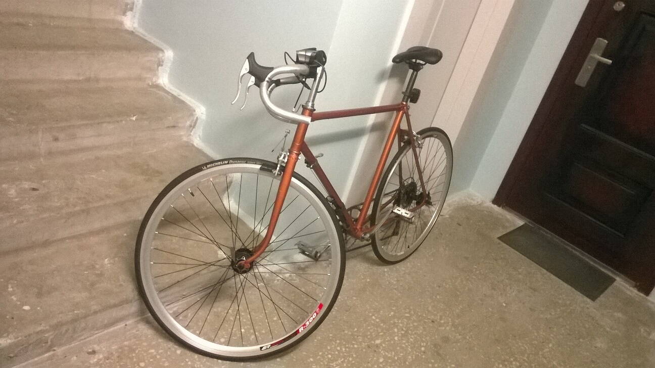

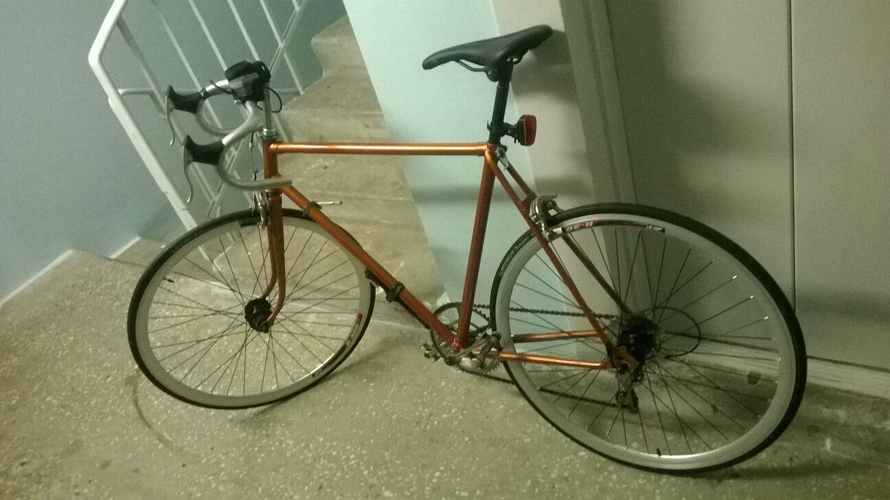

Сейчас есть некий предварительный вариант. Наверное близкий к финальному виду. И должен сказать, что процесс неспешного восстановления мне очень понравился.
По большому счет вопросов сейчас нет. Нужно кататься - увижу что захочется.
А до этого вопросы были. Ого сколько! Поначалу был вопрос строить ли вел на шоссейной навеске или МТБшной, но когда посчитал - вопрос отпал. Строить нужно на родном с минимально возможными изменениями))).
Основные параметры сейчас:
- полностью новые колеса на втулках деор
- кассета восьмискоростная 11-34
- покрышки 700х23С
- каретка родная, чуть подубитая, скоро найду новый вал
- рулевая, вилка родные
- задний переклюк асера м360
WP_20160806_001.jpg [ 393.4 КБ | Просмотров: 4490 ]

С ходу могу сказать, то, что сейчас будет хорошо на другой раме, если взять раму СШ и собрать на ней все характеристики уравновесятся.
На данный момент у Вас мягкая и комфортная рама от позднего Спутника/Туриста и обвеска с колёсами от шоссейника, а это не дружит друг с другом. Колеса на высоком ободе довольно жёсткие и резина не для Спутника.
Если хотите хороший результат, то нужно менять или раму или колеса.
Эксплуатировать как собираетесь?

Да, согласен с Вами, мягкая рама - комфорт и жесткие колеса - накат. Использовать планируется как велосипед для поездок на работу (по 6 км в одну сторону) и для одиночных вечерних и ночных асфальтовых поездок (20-40 км). Шоссер мне думаю не нужен. В городе у знакомого появится стартон - посмотрю сколь он жесткий.
Обода по наружке 19 мм, внутри 14.
А на руле - фара fenix bt10 с выносным аккумулятором. Стиль портит, постепенно заменю.
