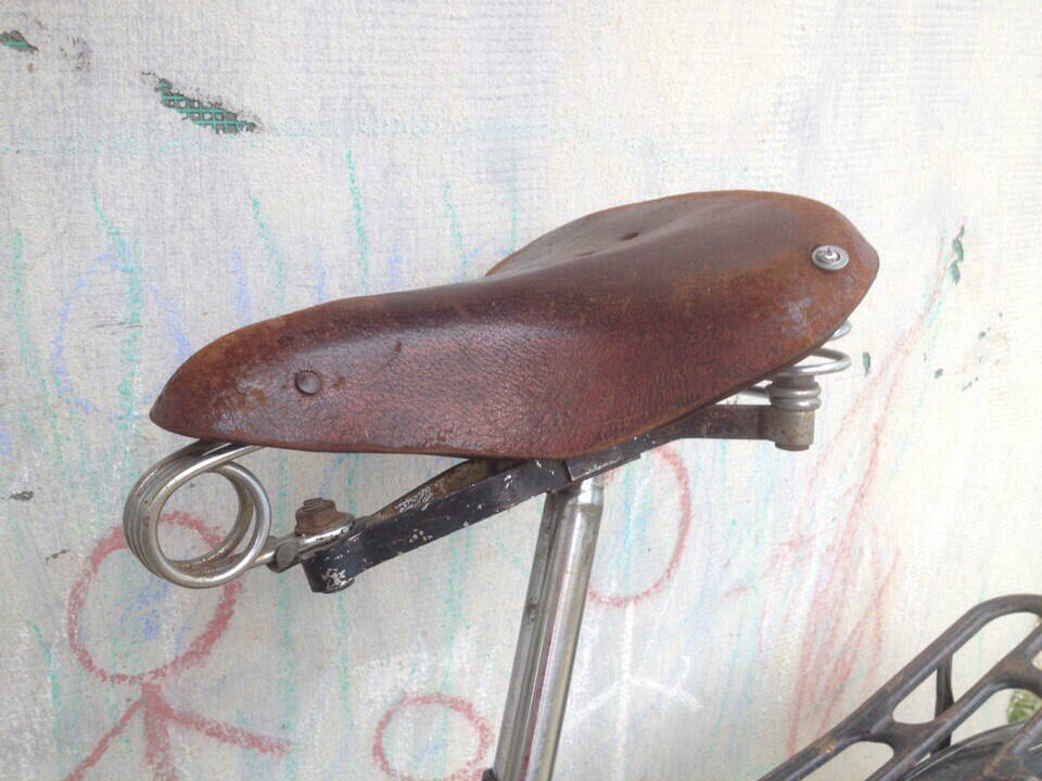

Комментарий к файлу: Седло, сохранилось в хорошем состоянии, я только болтик вставил.

Или 73. Переднее колесо от более поздней. Замок седла вверх ногами.

godspeed
На счет переднего колеса согласен, тоже так думал. А вот на счет седла, не совсем понял о чем.

Та штука в которой зажаты рельсы седла. Болт должен под рельсой.
Понял, дома попробую перевернуть . Спасибо .

Коолега godspeed имеет ввиду хомут между подселедьным штырём и каркасом седла. Его так, как у Вас, ставят, если роста не хватает. А вообще - так, как у меня.

Гм, болт нікому нічого не винний. Обидва положення штатні. Так замок перевертав, коли під дружину вєл підганяв, інакше до педалей не діставала.
