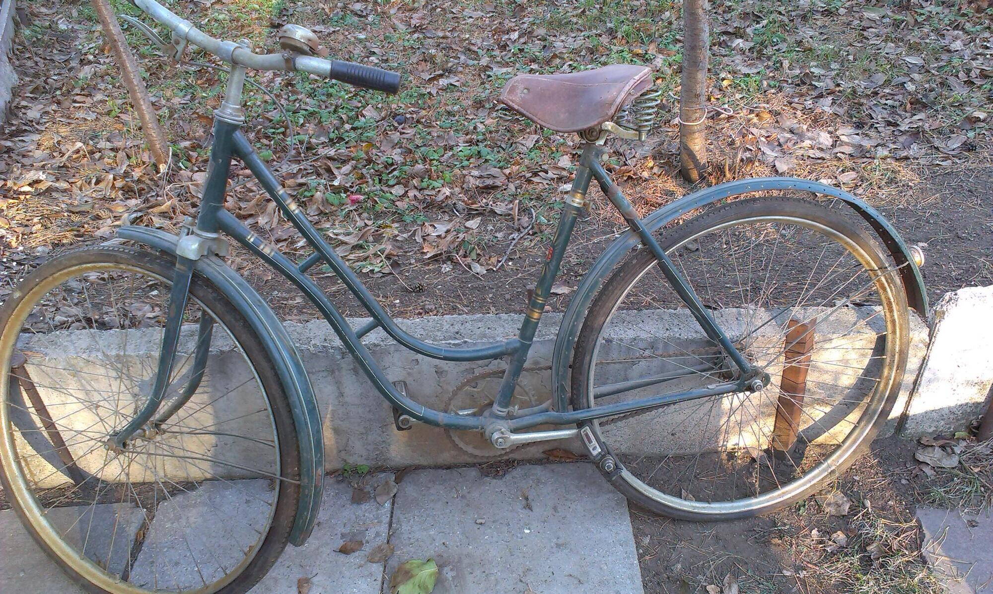

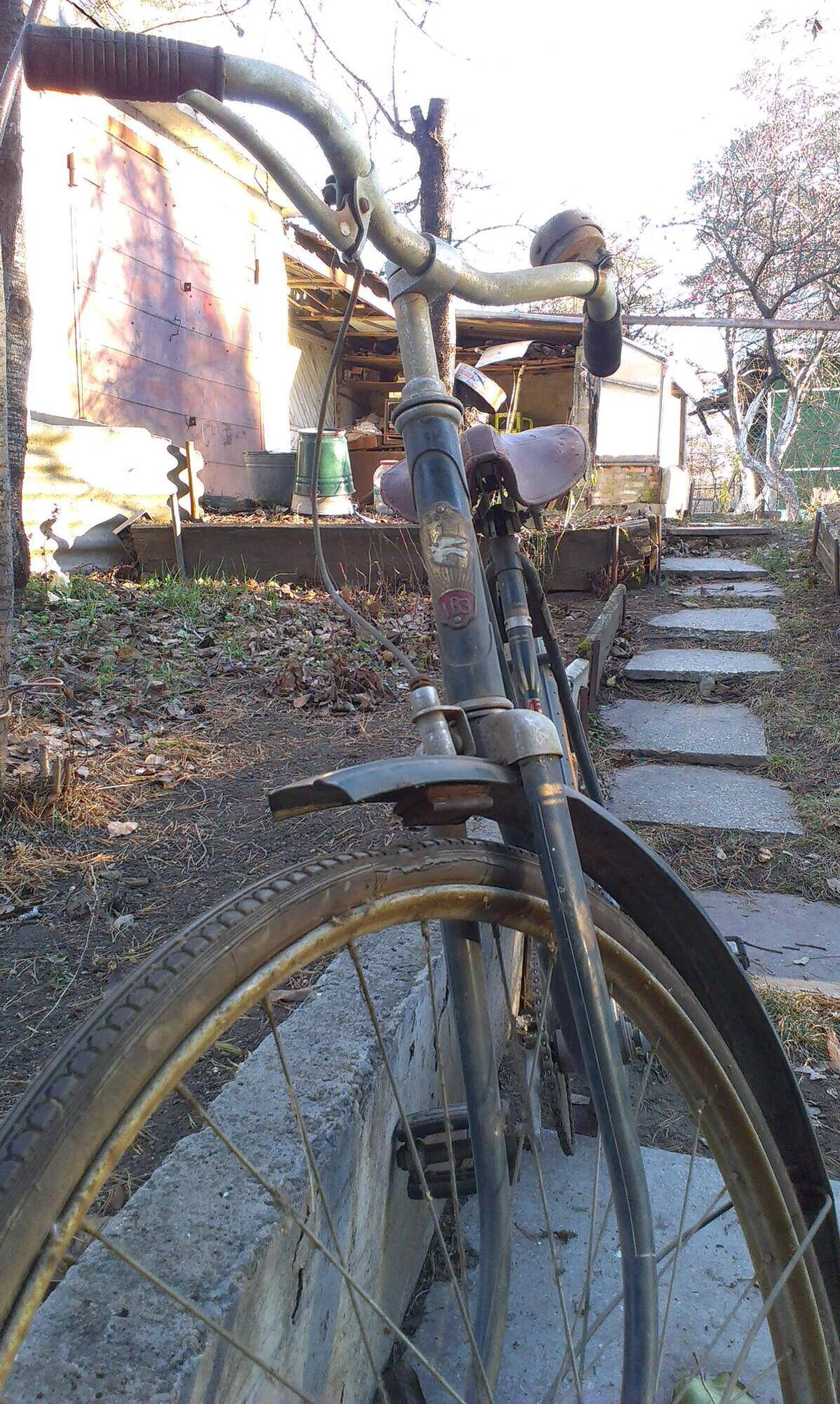

Кто нибудь имел дело с восстановлением этого чуда ?)
Самое интересное это тормоз . Вроде он называется стремянный. Немного не понятен его принцип действия. Хотелось бы восстановить это все до первоначального состояния.
3.jpg [ 953.38 КБ | Просмотров: 3268 ]
4.jpg [ 756.94 КБ | Просмотров: 3268 ]

Охренительный аппарат! :shock: ПОЗДРАВЛЯЮ!!! Только тормоз не стремянный а "башмак". У меня тоже В-25 есть, но состояние гораздо хуже и более поздняя. Но хорошей что-то не попадается :eek:

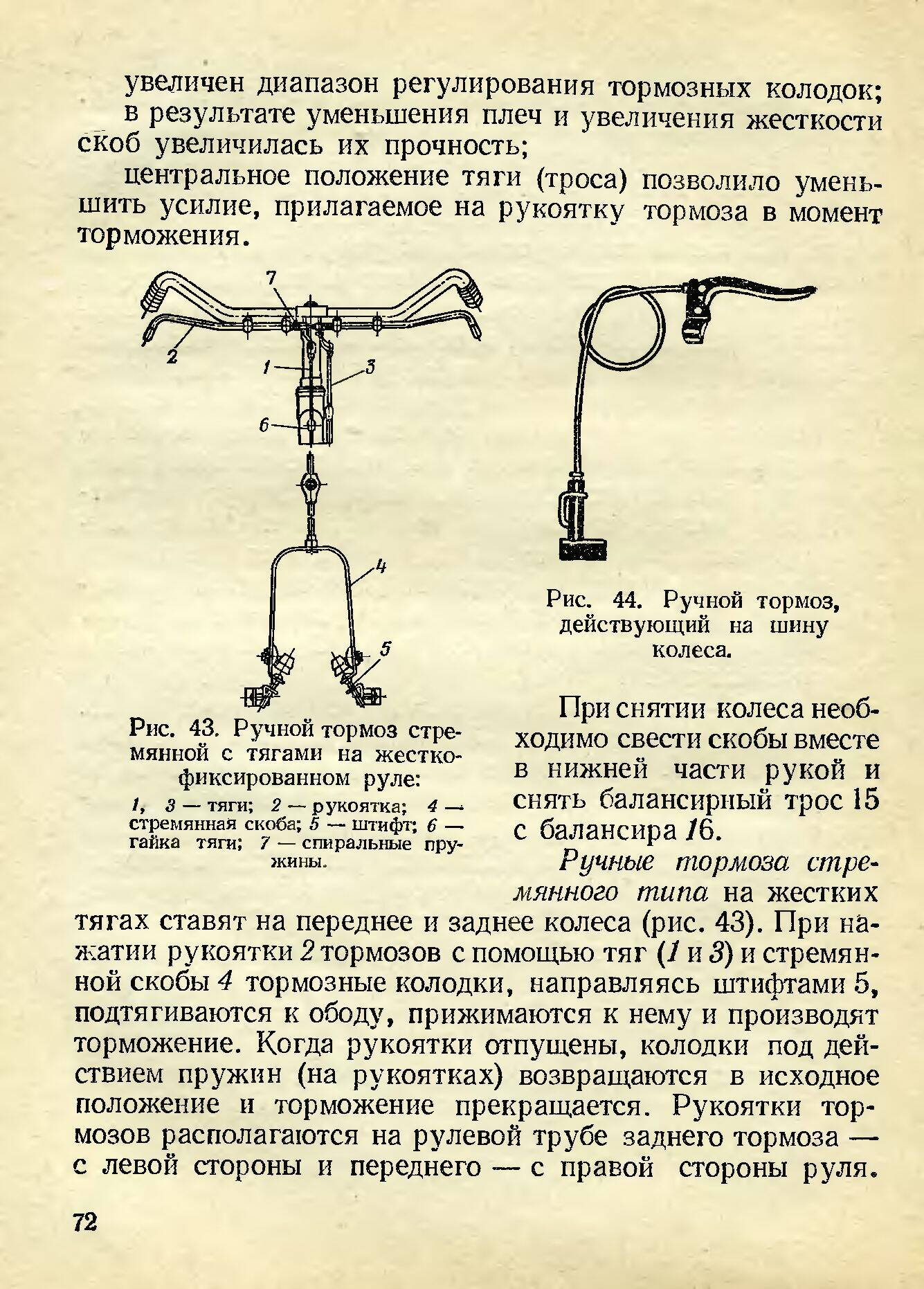

По тормозу теория выглядит так: давишь на рычаг, колодка прижимается к шине.
Ну и выдержка из справочника
p0072.jpg [ 462.54 КБ | Просмотров: 3186 ]
p0073.jpg [ 561.77 КБ | Просмотров: 3186 ]

1. Тормоз не стремянный, а так называемый "башмачный" (или даже "ложечный"), работает за счёт того, что прижимается резиновая колодка к шине. Пружинка сверху от брызговика удерживает тормоз в отжатом состоянии. Нажав не рукоятку - притягивается к рукоятке тросик, который через рычажок преодолевает сопротивление пружины и надавливает башмаком на шину.
Скорее всего причина неработоспособности в том, что тросик закис в рубашке и-или пружинка с рычажком заржавели. Осторожно снять, или даже не снимая - набрыхгать ВД-40, подраскрутить. Пружинка иногда стремится выпрыгнуть, имейте в виду при разборке.
В сочетании с не вполне ровной шиной такой тормоз - скорее играет роль экстренного аварийного тормоза, когда надо почти любой ценой избежать столкновения. Подтормаживать таким - весьма неудобно (это сужу по тормозам такого типа на Рижских велосипедах 50-х годов).
