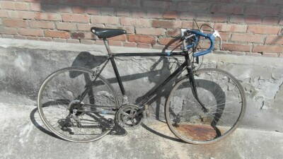

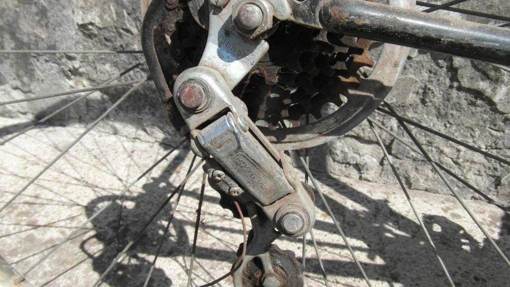

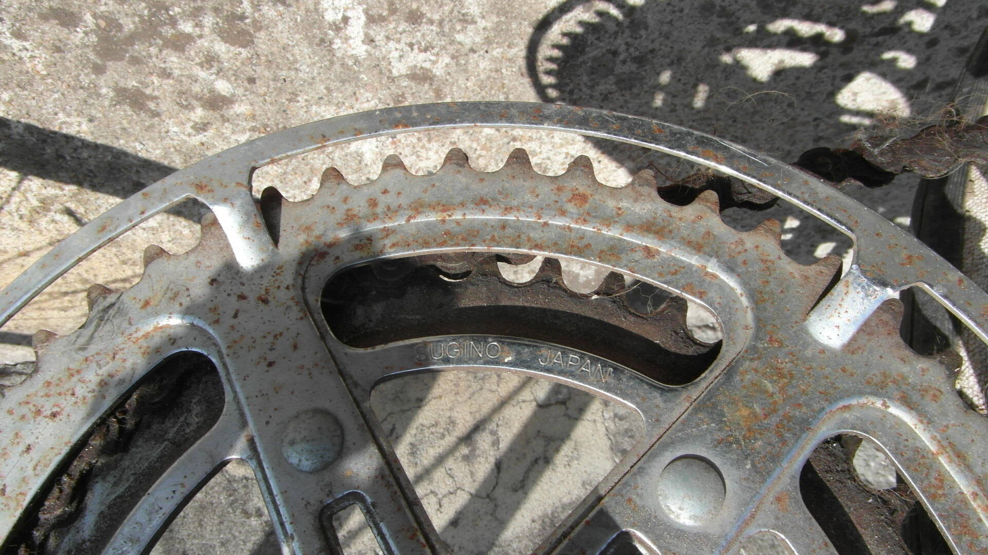

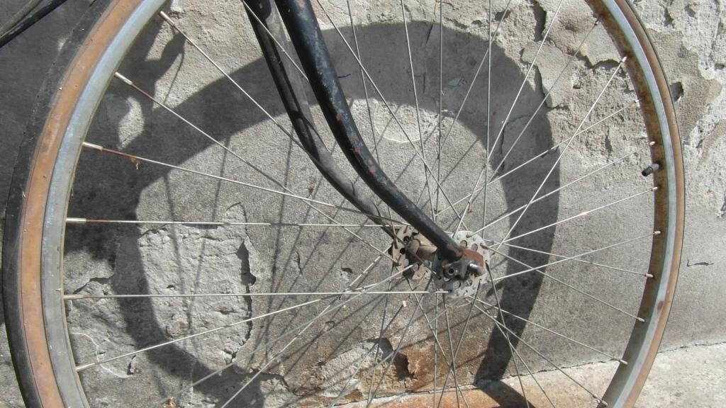

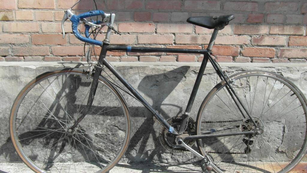

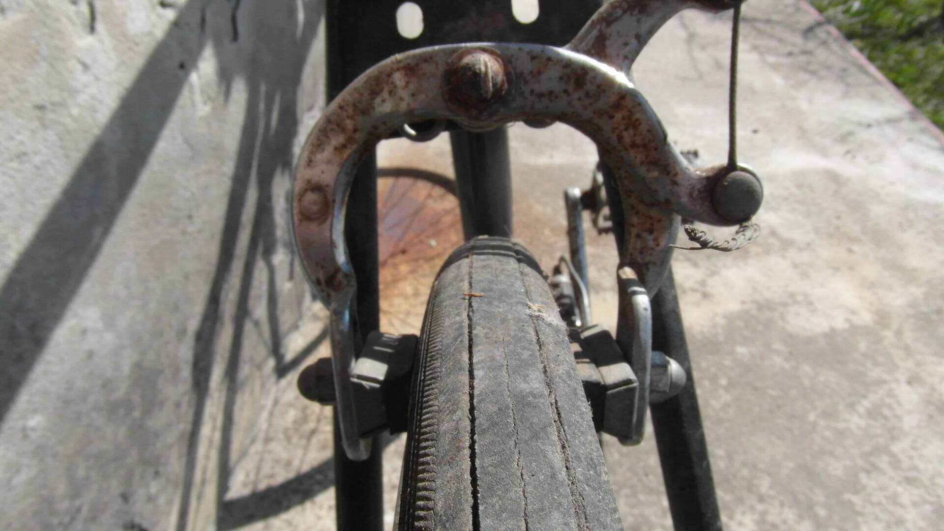

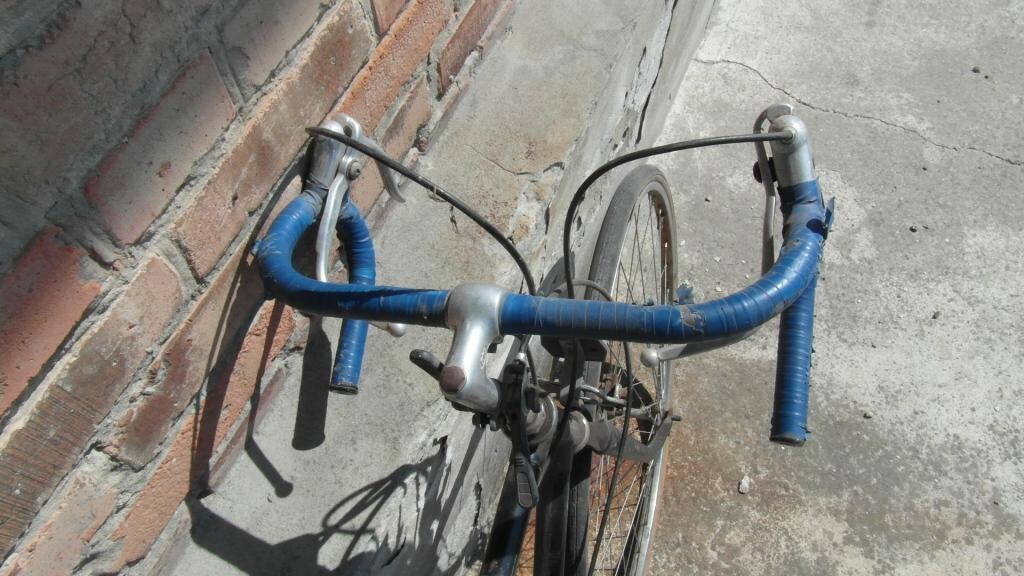

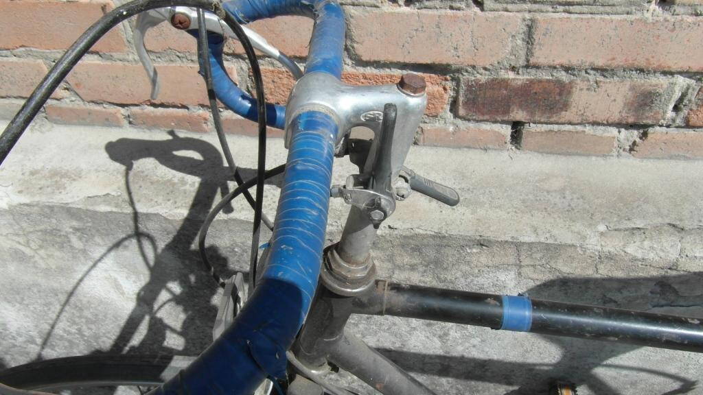

Купив занедорого якогось ушатаного закордонного туриста... Детальки цікаві шімана в перемішку з японськими незнайомими назвами, рама без назви 54 ростовки... З моїми 1-88 см рама трошки маловата, ось думаю що з ним робити перепродати, чи зробити...

Якщо купив за "копійки" може його дерєбнути ?! Я вже на пару деталей око поклав :D :roll:

Передня втулка,гальмівні ручки? :smile:

:D ... гальмівні ручки такі маю :roll:

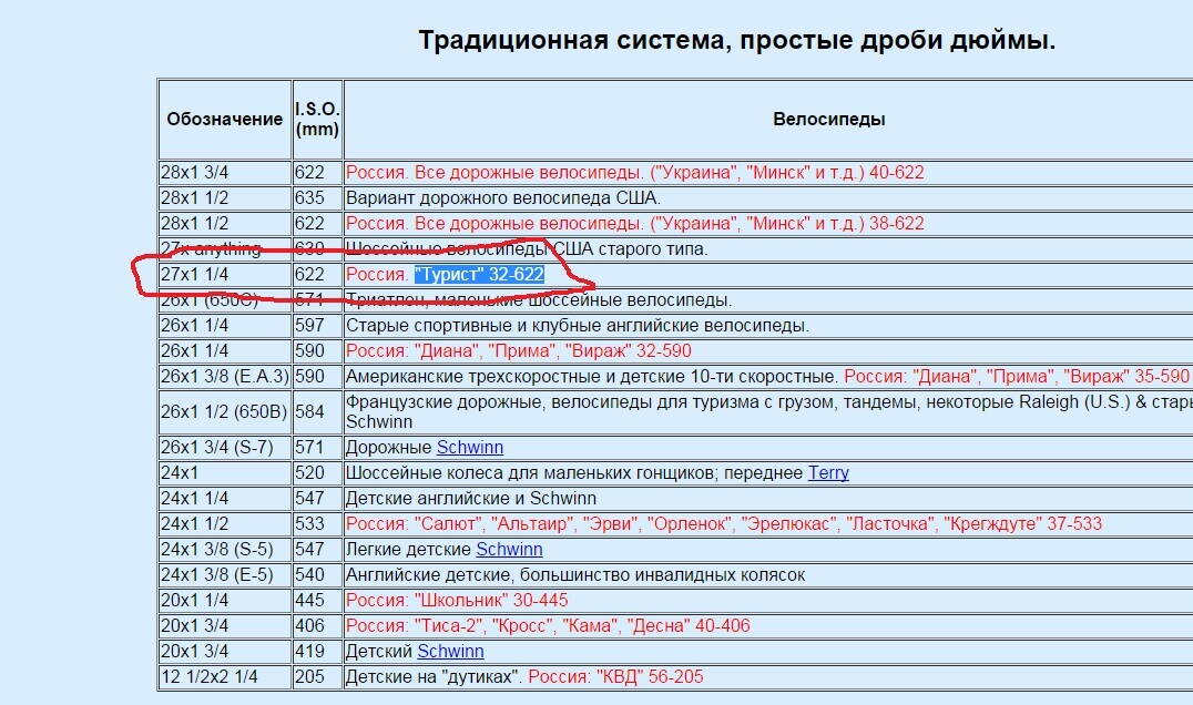

Тільки що спокійно і з ганчіркою обдивився велосипед... Цікавинки: колеса 27 дюймів, це повний капець, думаю гуму чорта з два знайдеш... на задньому ободі напис "зроблено в канаді" і 1982 :-P оце раритет, передній і вся інше навісне обладнання японське, але втулки і підсипід стальні, вага веліка достатня...
знайшов інфу, що 27" * 1 1/4 розмір покришки і туристовська 32-622 - це одне і теж саме

Методом научного тика і знайденому майже стертому напису schwinn, вдалось ідентифікувати пацієнта...
Щось я запалився поставити його на ноги, можливо для своєї дівчини
Хоча в ньому мало жіночного :lol:

Наскільки я розумію 27 - це зовнішній діаметр кола, тобто дорожна покришка, пузата має 28, а тоненька шосейна має меньший діаметр 27*1 1/4 наприклад, заміряв рулеткою діаметр обода 622, тобто сюди стане будь-яка гума, а судячи по відстанях в рамі і вилці, можна впихнути навіть україновську...

Ну да. Например, 27" х 1 1/4" — маркировались туристовские покрышки 622х32

Короче 27",это как 29"

Да, но нужно не забывать, что есть ещё древний редкий размер ободов — 630 мм, покрышки для которого тоже маркируются как 27 x 1 1/4" :D
