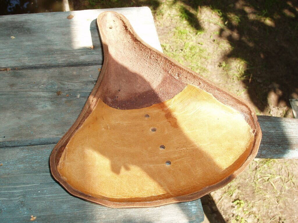

Очередной вопрос :D -чем можно сделать отв.для шнуровки боковин (просверлить пойдет?:кто сталкивался нюансы?)
СообщениеДобавлено: 16.12.2016 19:17
Пробойниками пробить. Только аккуратно - они по-дурному заточены, могут разорвать кожу. . Сверлить получается, но не так красиво. Самые красивые дырки делаются обломком антенны. Сверлящими движениями рукой. Но долго.
СообщениеДобавлено: 16.12.2016 19:26
Сообщения: 204
Город: Вольногорск
Возраст: 55
Зарегистрирован:11.01.2015
А если обломок в дрель зажать?(с прутиом внути,подх.диаметра,чтобы не сминалась в патроне)
СообщениеДобавлено: 16.12.2016 20:20
Я сверлю, але сверлом по дереву з центруючим виступом. Виходить акуратно, края шкіри не надриваються. Янщо ще з ізнанки упор поставити то взагалі ідеально.
СообщениеДобавлено: 16.12.2016 20:30
Наверное, лучше, как Женя говорит. У меня просто как-то на даче свет отрубили на пару часов, а оставалось в сидухе вентиляционные дыры проделать, приклепать шкуру и ехать. Так я от скуки тем куском антенны продырявил, и был приятно удивлён результатом. Во, даже фотку нашёл :D
P1160199.JPG [ 176.87 КБ | Просмотров: 1597 ]
P1160196.JPG [ 206.81 КБ | Просмотров: 1597 ]
А собирался дрелью сверлить. Позже купил набор пробойников.
СообщениеДобавлено: 16.12.2016 20:39
:yes: тонкостінною трубкою теж добре виходить. Власне перераховуємо способи, а яким скористатися уже справа наявності інструменту
А от звичайним сверлом категорично не рекомендую, рве краї.
