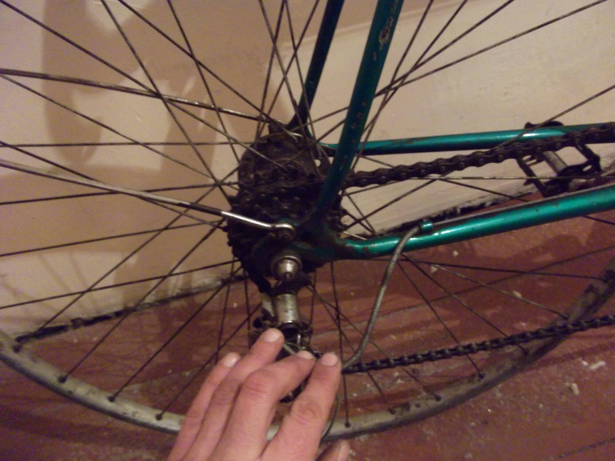

Доброго времени суток. Приобрел Старт-шоссе , теперь думаю как его востанавливать, дроп (может не правильно называю) где крепится переключатель погнут , как его выпрямить.

Так называемый петух правиться или в тисках (если велосипед разобран) или разводным ключом правится параллельно плоскости колеса.

Или так :D
viewtopic.php?f=31&t=345852&start=90#p1791610
Разберите его сначала полностью, проверьте и приведите в порядок геометрию голой рамы viewtopic.php?f=27&t=123780
Дальше по мануалу viewtopic.php?f=31&t=185604

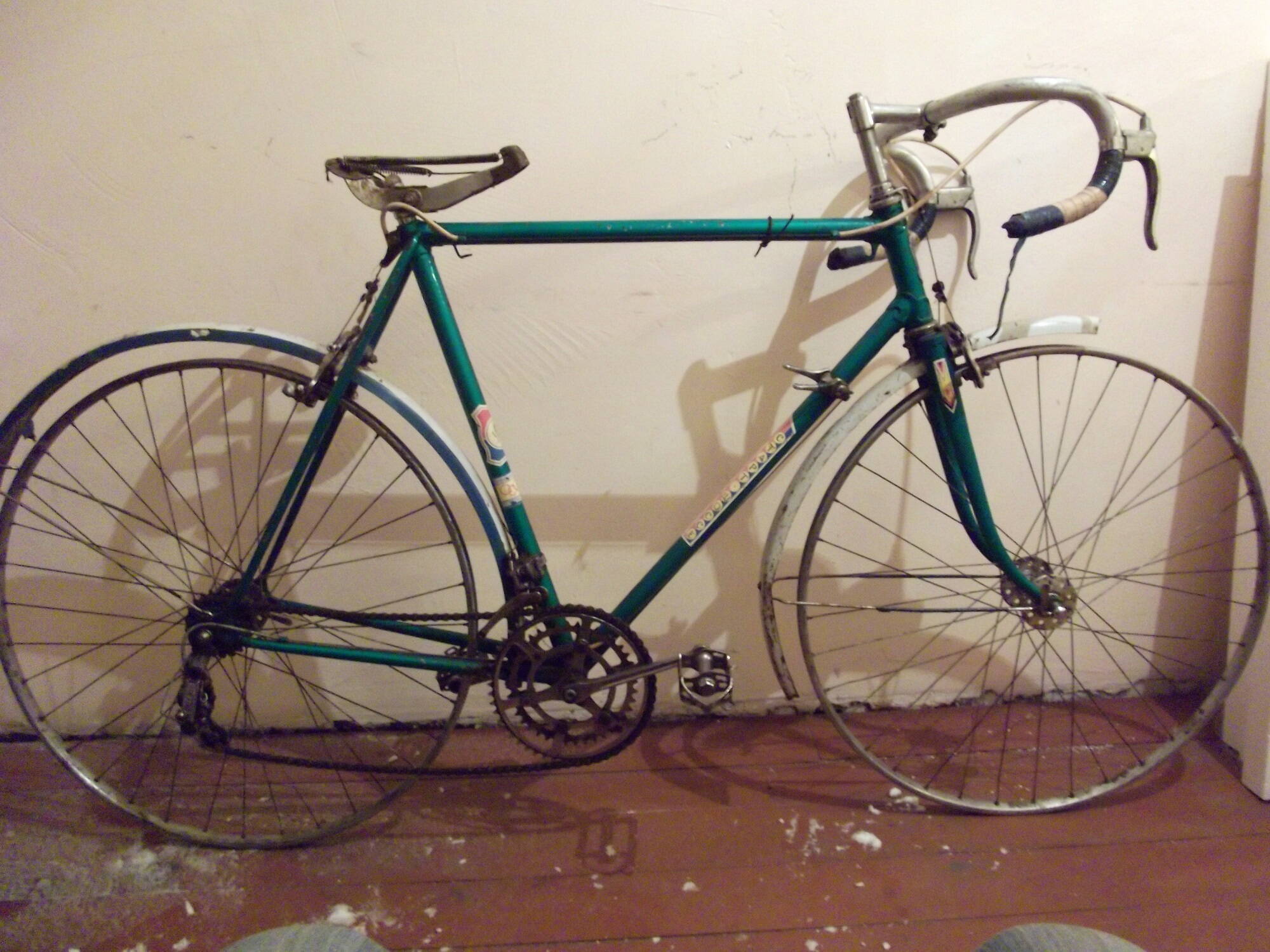

Велосипед хочу сделать как у всеми уважаемого Кисы (Реактивная Табуретка),то есть одно скоростной. Прошлый сезон откатал на Спутнике 79г со скоростями, намучился с переключениями да и не нужны они, подобрал одну скорость так и проездил весь сезон. Вопрос у меня по колесам, что сними делать, по переднему колесу охота конечно оставить втулку с высоким флянцем, купить обод ,спицы и переспицевать но побаиваюсь смогу ли я это осилить. Заднее колесо со втулкой торпедо скорей всего куплю в сборе. Какие колеса , обода ,спицы, шины покупать какие размеры (длина , толщина у спиц, высота ширина у обода, колеса) что спрашивать у продавцов.а то прочитал много тем , такая каша в голове. Пока все это писал вы ответили на некоторые вопросы. Прочитал по сылке ,буду делать телепортатор.

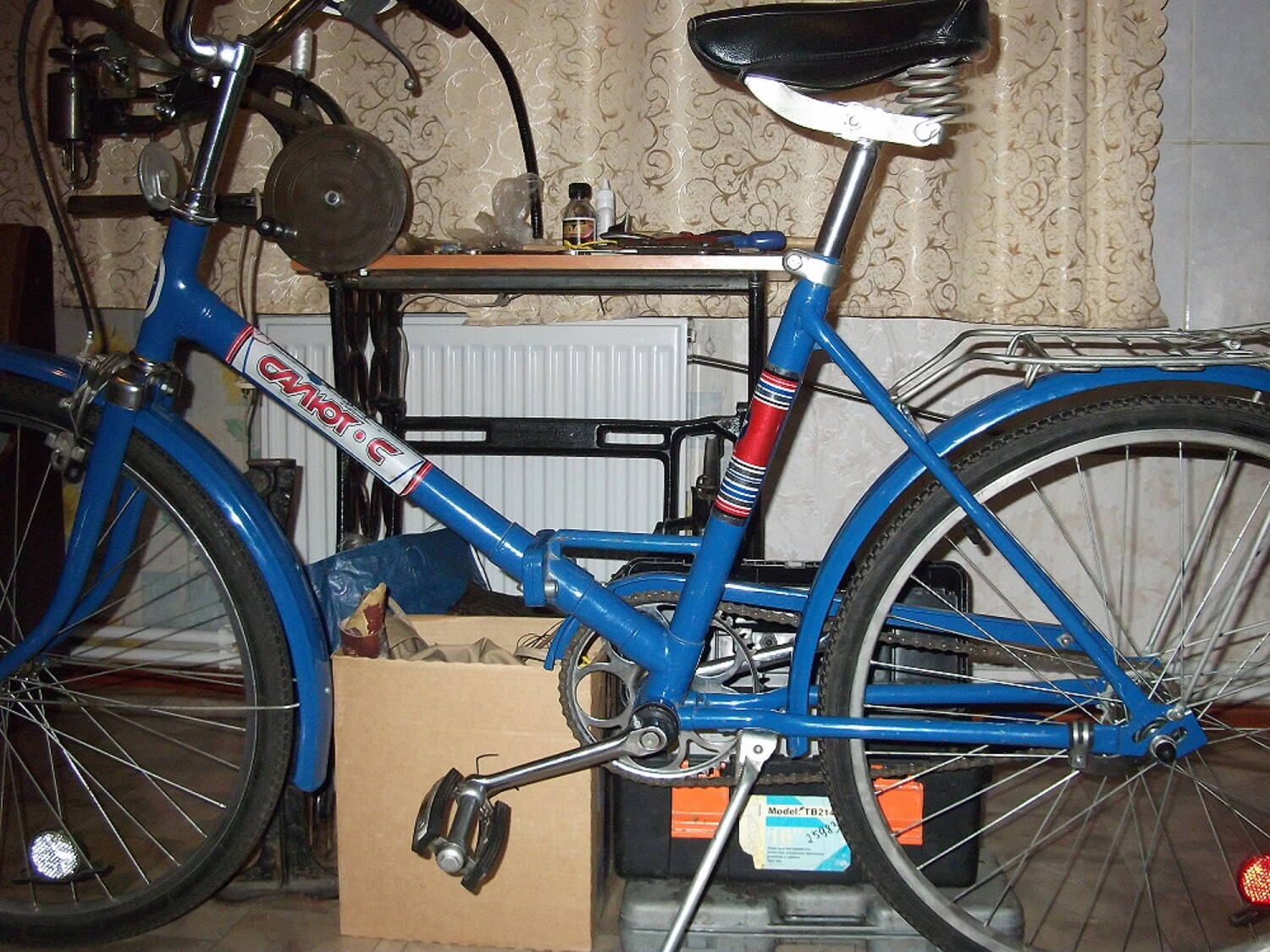

Сейчас доделываю Салют для супруги, все сделал как в мастер классе, только с задним колесом проблема, не могу отрегулировать втулку. Когда крутишь за педали каретку (велосипед стоит на сиденье и руле ) и отпускаешь их то каретка крутица , движение ей передает сила( через цепь) передаваемая поинерции вращяющего колеса, при удержании за педаль чувствуется усилие и колесо заметно притормаживает, значит наката не будет. Смазкой типа литола смазывал только подшипники, на ролики капнул ТАД-17.

Вот изучите по ссылке viewtopic.php?f=31&t=345852&start=90#p1791610 - два подряд проверенных и обкатанных проекта на основе стартона. Изучите, чем они отличаются. Внимательно - там до миллиметров и рисунка спиц описано. Прикиньте, какой Вам больше подходит. Там всё довольно подробно описано, особенно колёса.
Можно сделать сингл с трещёткой (из родной задней втулки), хотя я люблю торпедо - это удобнее. Колесо в сборе не купите - нет таких.

В торпеде салюта где-то дефект или ошибка сборки. Скорее всего, латунная фигнюшка с усиками- сепаратор.

Сделал заднее колесо, не той стороной вставлял втулку. Салют готов, только цепь осталось сварить в парафине.

СообщениеДобавлено: 28.11.2016 00:07
Хороший Салют
СообщениеДобавлено: 28.11.2016 00:28
:shock: Сто лет не видал салюта с живыми наклейками :good:

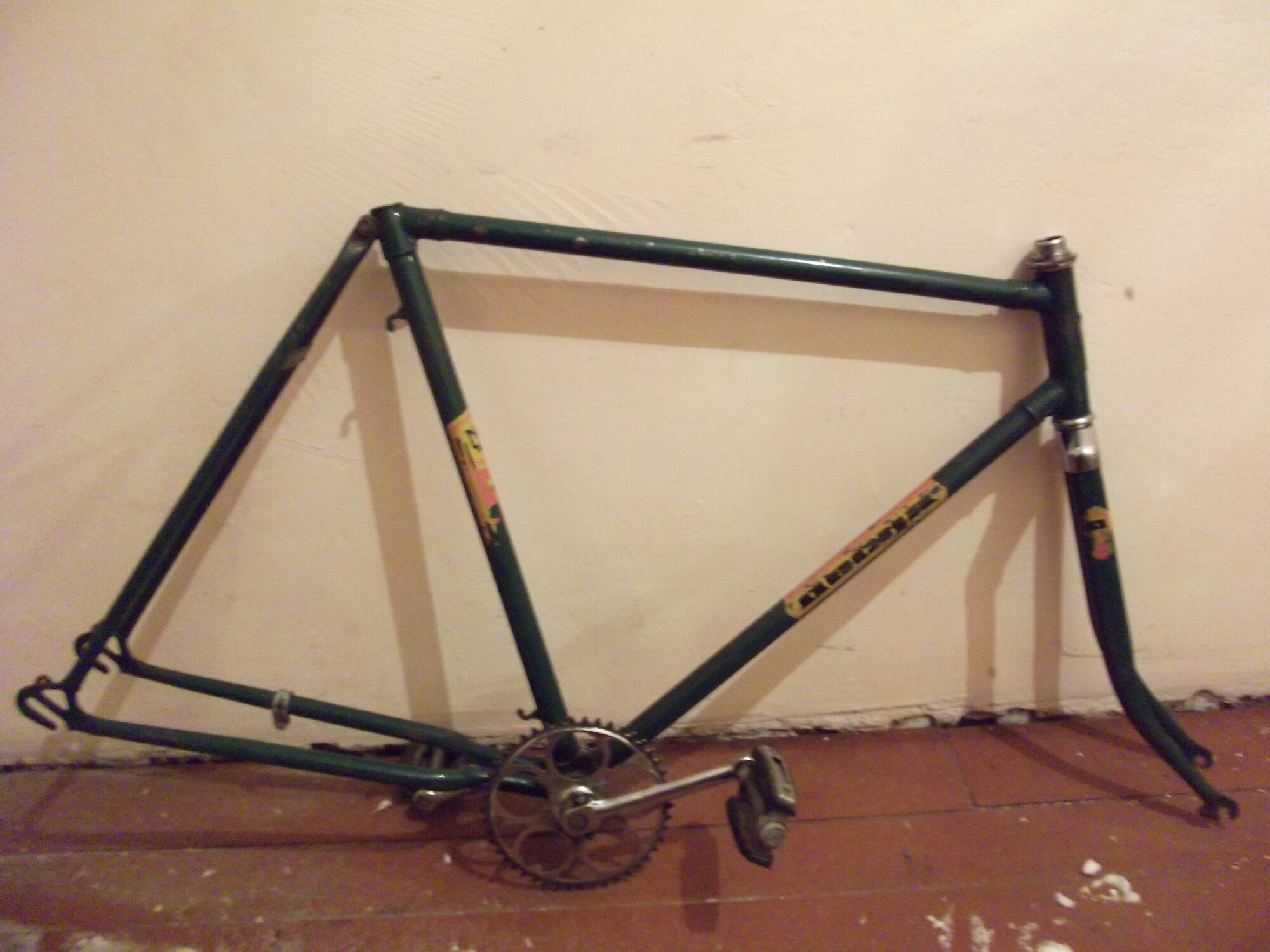

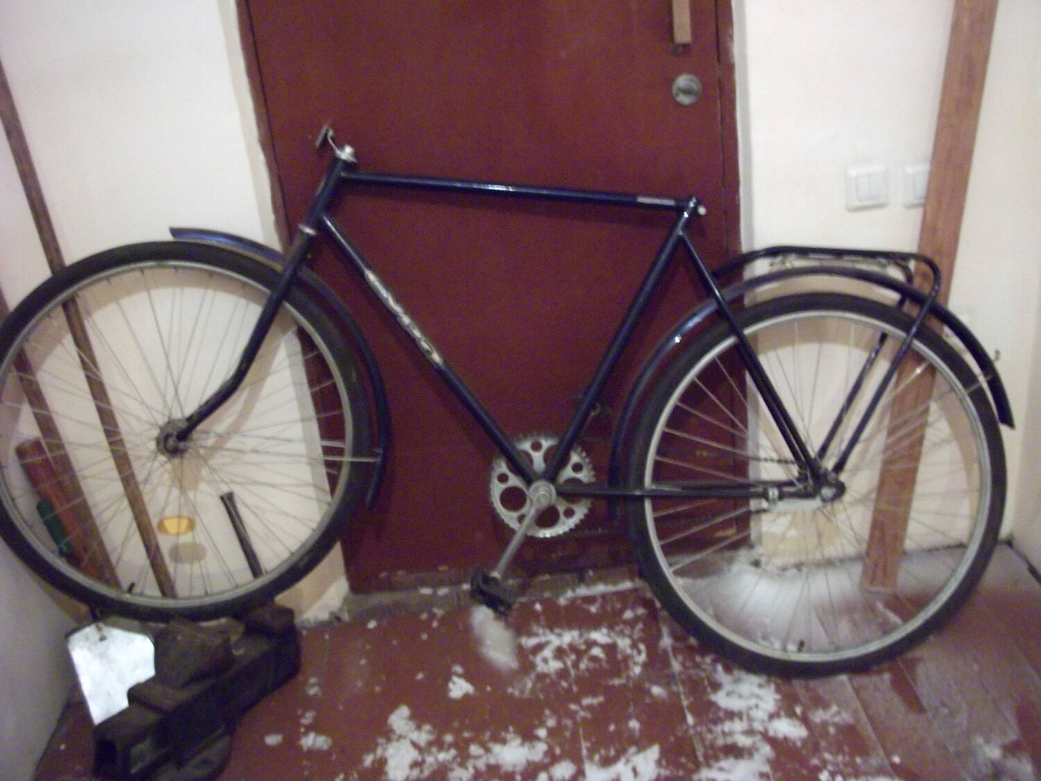

Есть желание собрать еще дорожник, да же есть две рамы , Сура 2004 года выпуска в хорошем состоянии и десна 1980года у нее задняя нижняя трубка перетерта немного цепью и краска немного покоцена. Посоветуйте какую раму взять для дорожника.

СообщениеДобавлено: 28.11.2016 00:37

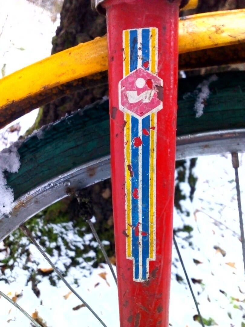

Наклейки немного отклеиваться начали, чем посоветуете подклеить (какой клей).
СообщениеДобавлено: 28.11.2016 00:40
С клеем трудно дать совет, что то типо "Секунда" прозрачный, но это теория....
Собирать надо оба дорожника, который понравиться оставить.

комплектующих только на один велосипед, колеса от суры, а седло коженое(уже востановил) и руль от десны , у десны надо каретку менять и звездочка вся гнутая какбудто по ней молотком били.
