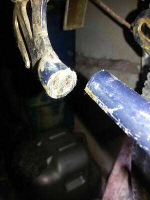

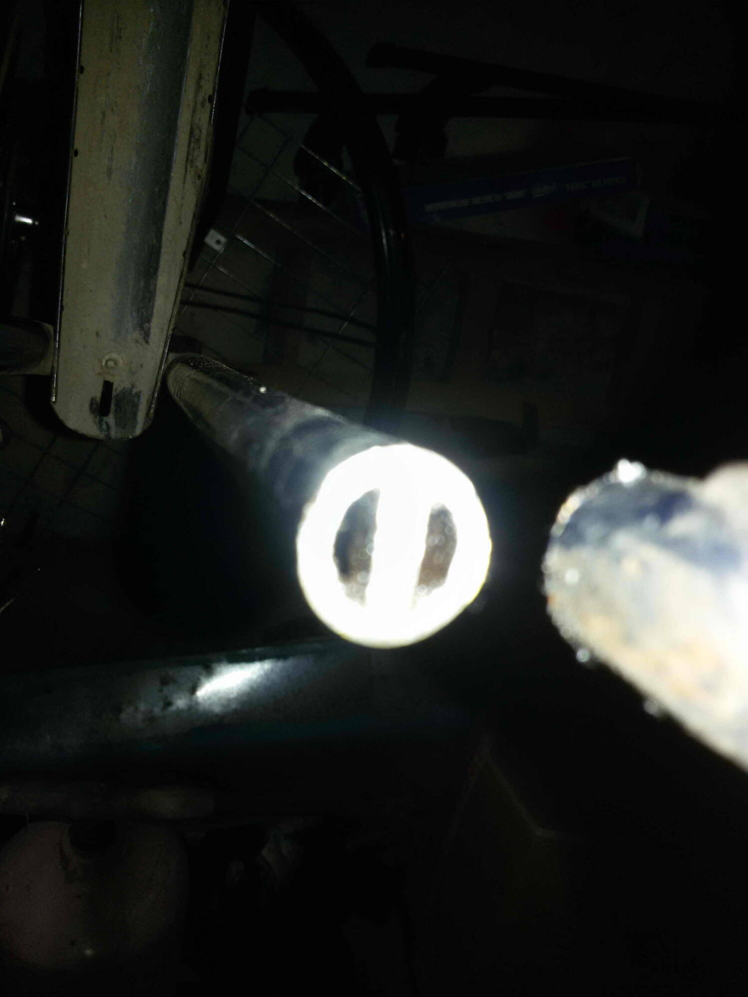

Усилить шов нужно. Считаю обязятельным . Только лучше сделать это внутри - трубку вбить подходящего диаметра и длиной сантиметра три. А тогда лучше запаять, но вполне можно и заварить - хоть электродом, если руки не трясутся :D
Фото внутреннего профиля трубки. (честно говоря думал что она пустотелая)
20160830_214310.jpg [ 138.8 КБ | Просмотров: 1188 ]
20160830_214331.jpg [ 248.17 КБ | Просмотров: 1188 ]

Это задний дроп вставлен на такую глубину
 Заголовок сообщения: Re: Помогите вернуть к жизни раму.
СообщениеДобавлено: 02.09.2016 20:07
:yes: Об этом Кирилл и говорил, что некуда вставку делать.
СообщениеДобавлено: 02.09.2016 20:58
Сообщения: 3757
Город: Южный Урал
Возраст: 60
Зарегистрирован:17.04.2014
Тогда две вставки сделать - вырезать болгаркой из стенки водопроводной трубы две вставки серповидного сечения чтобы более-менее плотно подходили, вставить и запаять.
 Заголовок сообщения: Помогите вернуть к жизни раму.
СообщениеДобавлено: 02.09.2016 23:59
Если посмотреть на толщину стенки трубки можно сделать вывод, что если разделать место распила (снять фаски с обеих сторон разреза) и качественно заварить автоматом с подачей газа получится крепко и надёжно.
СообщениеДобавлено: 03.09.2016 08:51
Вообще да. Ненормально толстые стенки :D
