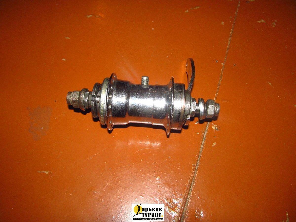

1. Втулка торпедо с масленкой. Буквы какие то латинские, читается T и D, остальные не разобрать. Хромированная, дорожки и хром в идеале. Внутрь установлены запчасти ХВЗ от нескольких втулок, в хорошем состоянии. Отсутствует пыльник со стороны тормозного рычага.
