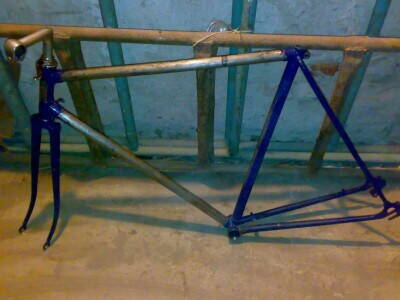

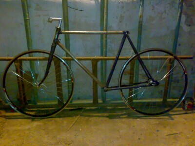

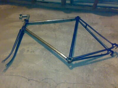

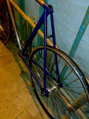

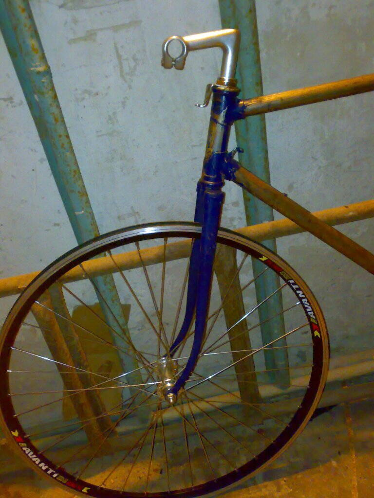

вот и я решил вступить в ряды крокодиловодов :oops:
неспешно собираю крокодила на основе ХВЗ Спорт 70г.в.
на данный момент имеется:
рама, вилка- Спорт
вынос- дюралька СШ
колеса- ноунейм китай
и еще небольшая кучка разного барахлишка :)
в процессе создания буду выкладывать новые фото и отчеты :roll:
Фото029.jpg [ 123.89 КБ | Просмотров: 3553 ]
Фото030.jpg [ 126.36 КБ | Просмотров: 3553 ]
Фото031.jpg [ 165.07 КБ | Просмотров: 3553 ]
Фото032.jpg [ 109.03 КБ | Просмотров: 3553 ]
Фото033.jpg [ 121.26 КБ | Просмотров: 3553 ]
Фото034.jpg [ 113.96 КБ | Просмотров: 3553 ]

Сергійко
Пока не поздно!!! :-)
А вот нет ли у Вас весов? Это я к тому, что пока механизм практически разобран, можно было бы еще и вес компонентов замерить и аккуратненько в табличку свести. Для общей пользы.
Удачи!
С уважением, Александр.

ADKXX!,сейчас все разобрано, колесики просто примерял после разгибания перьев. табличка будет, но точный вес не обещаю.
сегодня вечером начну подготовку рамы и вилки к покраске :twisted:

База (расстояние от передней до задней оси) на этих фото выглядит большущей... Тоже замерьте, если не сложно - мне любопытно.
 Заголовок сообщения: Re: ХВЗ Спорт '70
СообщениеДобавлено: 28.10.2010 11:06
Сообщения: 358
Зарегистрирован:21.08.2010
вечерком замеряю :smile:

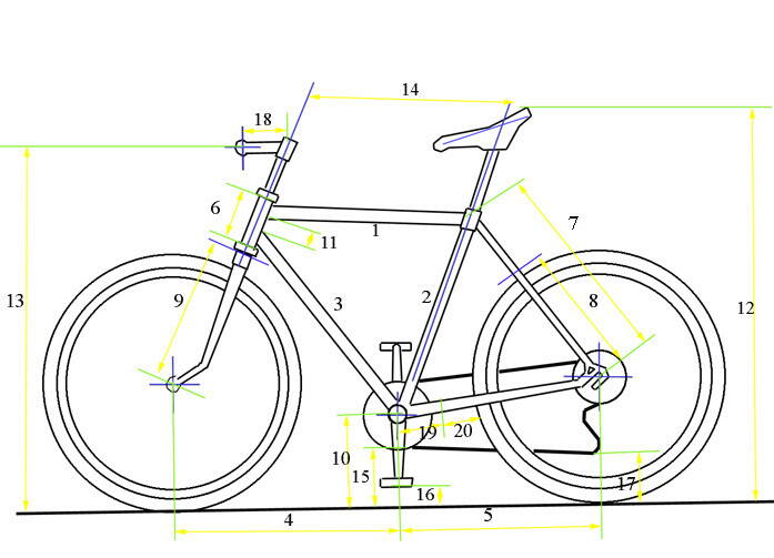

Да, действительно! И остальные бы размеры рамы не помешали...
Комментарий к файлу: Схема обмера велосипеда "от" Макса Петрова
meters.jpg [ 87.23 КБ | Просмотров: 3465 ]

вес, грамм:
рама ~2400
вилка ~650
-колеса (без резины и трещетки):
переднее ~900
заднее ~1000
размеры, мм:
база- 1035
подседельная труба (от центра каретки до края)- 560
верхняя труба (от центра рулевой до центра подседельной)- 600
нижняя труба (от центра рулевой до центра каретки)- 630
рулевая труба- 132
нижние перья (от центра каретки до задней оси)- 445
перья вилки (от оси до верхнего края коронки)- 385

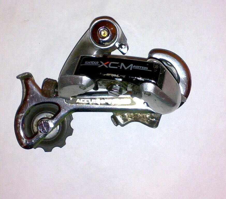

раздобыл немного железяк :oops:
-тормоза от позднего туриста (ранее устанавливались на ашанчик, тормозили довольно таки не плохо). отполирую до блеска :smile:
-задний переключатель Suntour XC-M, мэйд ин Джапан (хорошенько юзаный, но реально выглядит лучше чем на фото)
роботы по подготовке рамы к покраске временно приостановлены в связи с плохим состоянием здоровъя :sad:
тормоза.jpg [ 84.59 КБ | Просмотров: 3294 ]
перекидка.jpg [ 93.81 КБ | Просмотров: 3294 ]

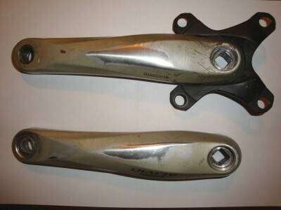

купил шатуны Shimano Alivio (спасибо Антохе!)
в левом сорвана резьба под педаль, буду точить и ставить втулочку.
на подходе планетарочка Simano 3CC :roll:

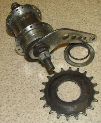

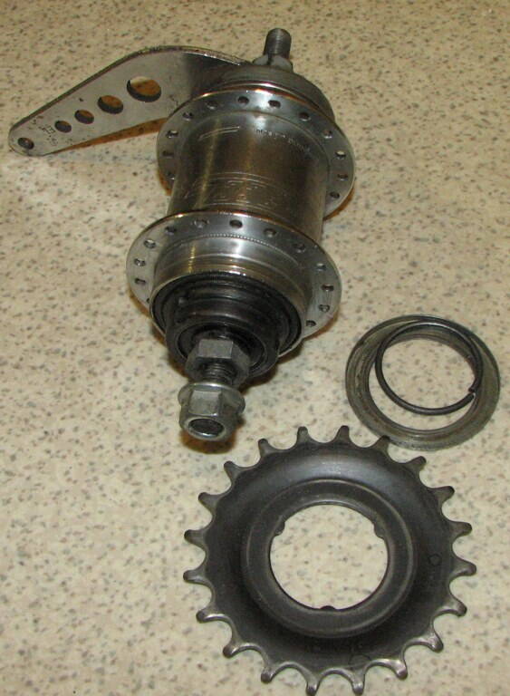

Приехала планетарная втулка Shimano 3CC, спасибо SNiЖ0k!
Разобрал и поставил откисать от загустевшей смазки. Состояние внутренних частей нормальное за исключением сепаратора левого подшипника.
В ближайшее время постараюсь описать процесс сборки втулки в отдельной теме.
