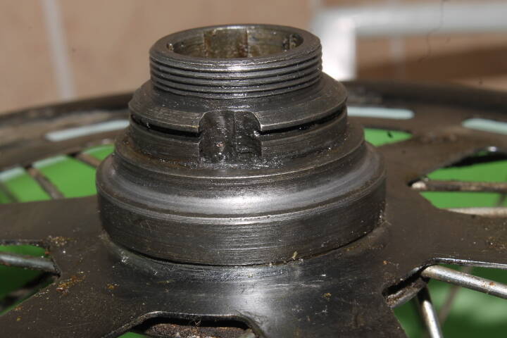

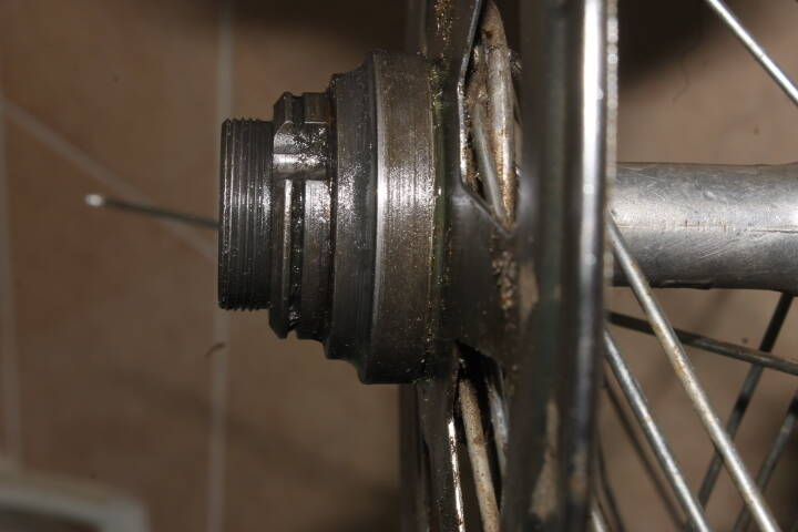

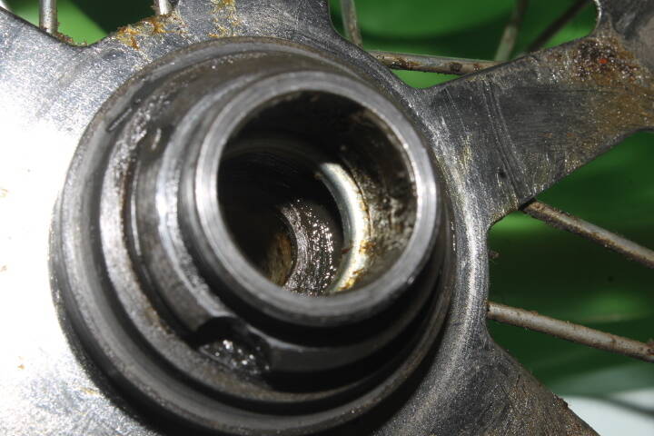

Меняю заднюю втулку на туристе, нужны спицы, но достать их мешает защита цепи и храповый механизм.
Звёздочки (3) скручены, втулка разобрана, собачки сняты. Не могу понять как скрутить храповик.
Он вроде не на резьбе, вроде не запрессован. Как снять?
Фоты:
Храп4.JPG [ 218.86 КБ | Просмотров: 2968 ]
Храп3.JPG [ 154.45 КБ | Просмотров: 2968 ]
Храп2.JPG [ 216.53 КБ | Просмотров: 2968 ]
Храп1.JPG [ 189.24 КБ | Просмотров: 2968 ]

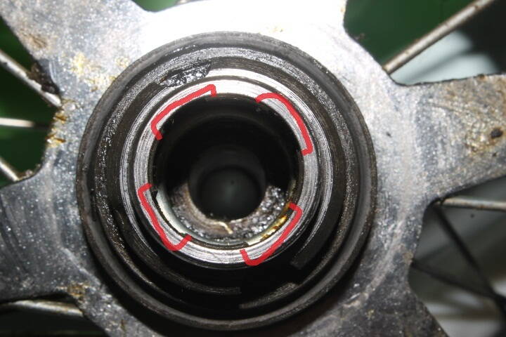

Спец инструмент надо.Там 4 шлица вот в них он вставляется и корпус откручивается.
п.с. можно было не разбирать до такого вида.
этот на резьбе. Газовым ключом захватить и откручивать против часовой.

Закрепил диск (защиту) в тисках, взялся газовым, начал крутить (против часовой). В какой-то момент силы (где-то 30-40Н) диск стал крутиться относительно втулки, то есть барабан с втулкой начали вращаться (диск-то зафиксирован).
В общем - как мне крепиться к тискам?
В тиски зажимается та часть, в которой лежали собачки, колесо находится горизонтально. Ну и крутить колесом как рычагом против часовой. Газовый ключ при этом не нужен.
вот в таком положении:
только не обращать внимания на стрелку на фото, оно из сети взято.

В общем снял я его: диск закрепил в тисках, левой рукой держал втулку (чтоб не крутилась), правой (при помощи газового) откручивал. Ох и тяжко же было.

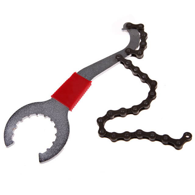

"Ключ для каретки" - это вроде таких?
Нет, у меня такой:
Высокое-Качество-Велосипедов-Цепной-Ключ-Whip-Каретка-Механизм-Свободного-Ключ-Ремонт-Удобно-Remover-Инструменты.jpg_640x640.jpg
Высокое-Качество-Велосипедов-Цепной-Ключ-Whip-Каретка-Механизм-Свободного-Ключ-Ремонт-Удобно-Remover-Инструменты.jpg_640x640.jpg [ 53.24 КБ | Просмотров: 2783 ]
Вот только теперь без съёмника каретки - чуть скололся хвостик при откручивании храповика и теперь проскакивает.
