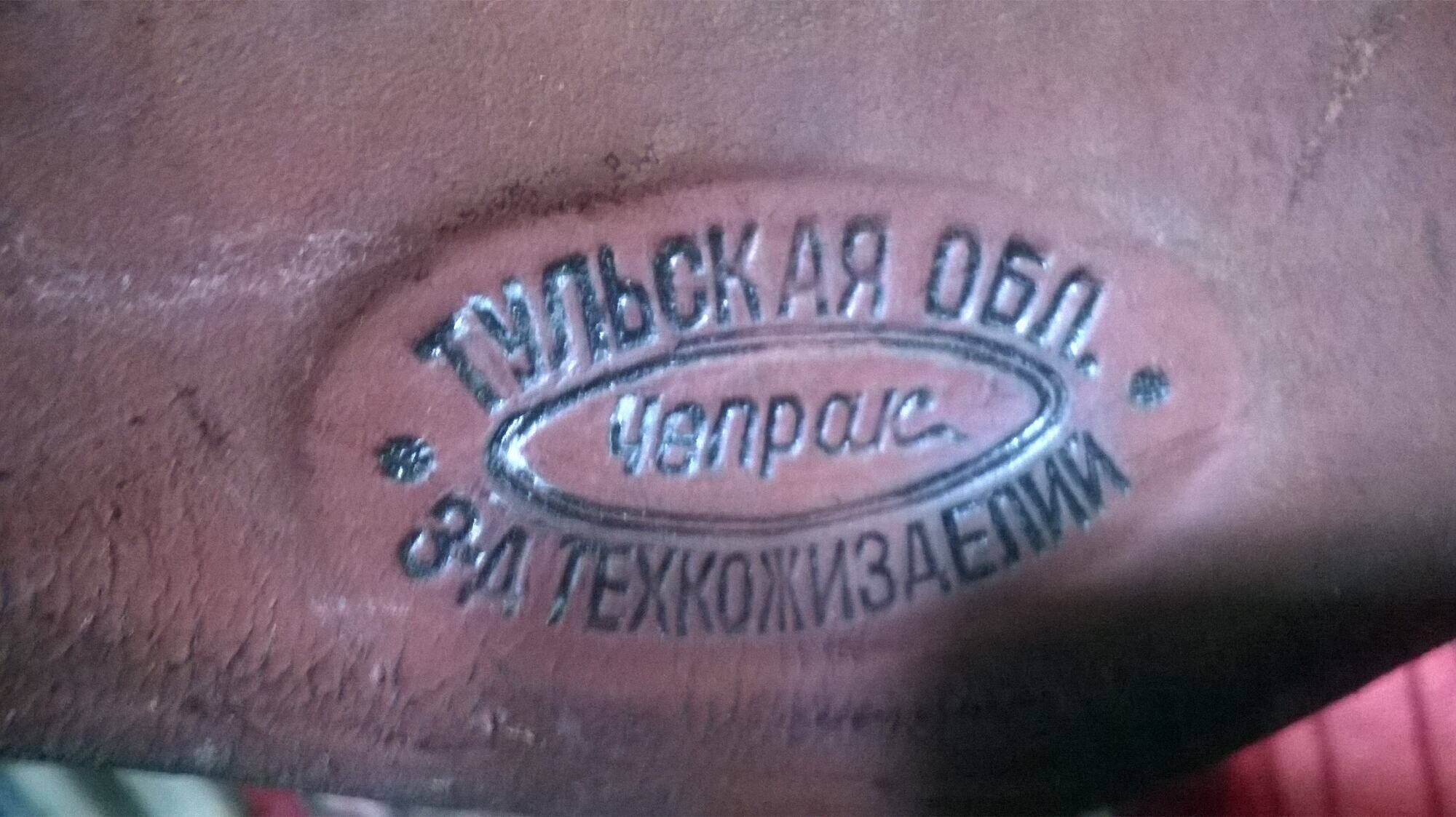

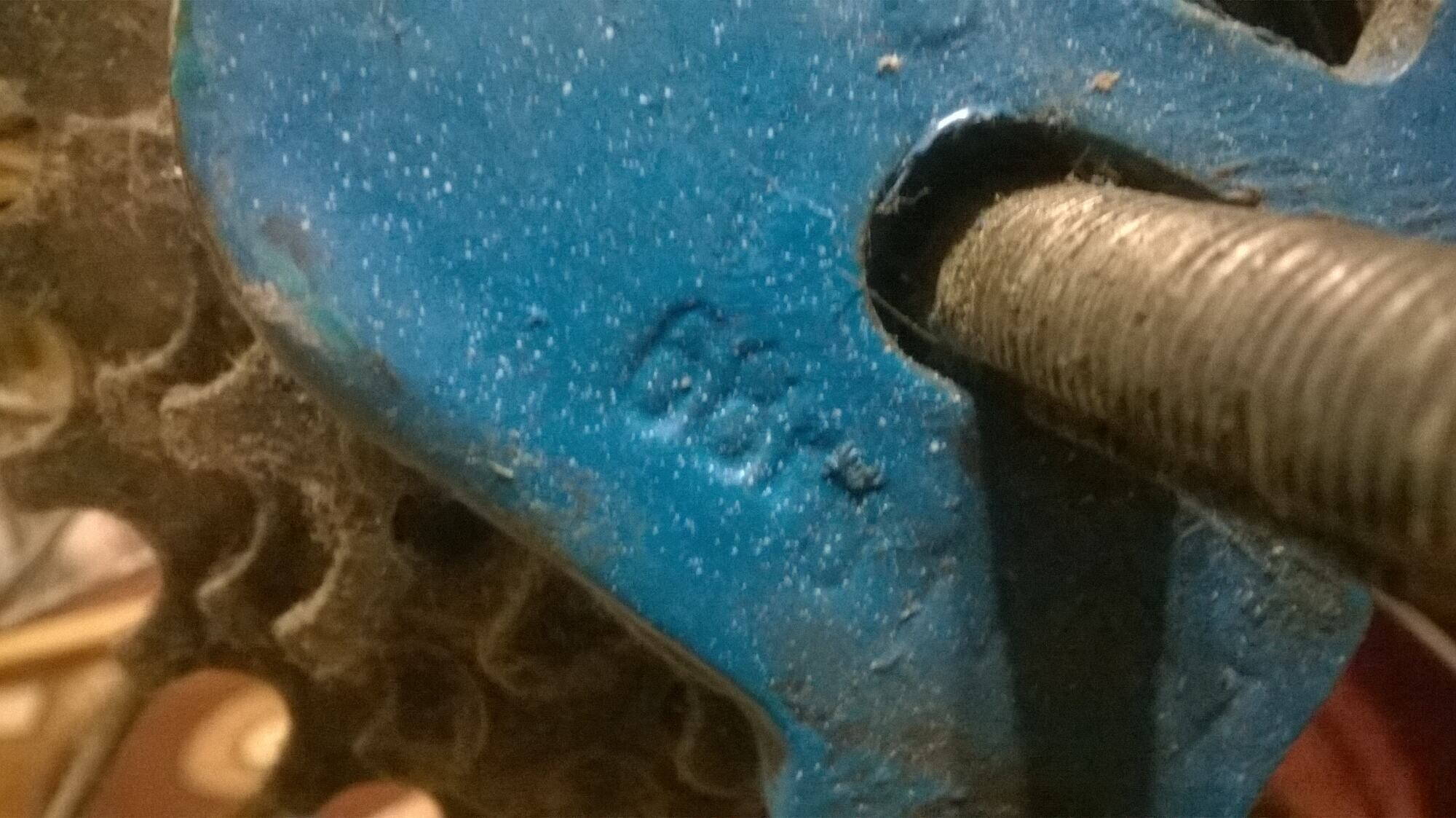

Добрий ранок! Зі святом!
Збігом обставин я став володарем велосипеда ХВЗ, супутника-туриста 68 року випуску. Він пофарбован пензликом, хром зник та поіржавів метал, але щось приємне та фетішне яскравиться під цим зовнішним виглядом цієї двоколісної конструкції. І це хвилює моє серце)))
Маю такий план.
1. Відновити дію механізмов, перебрати, позмащувати і поміняти негодне, домантувати відсутнє.
2. Знов розібрати все до гвинта, попісочити, пофарбувати, відполірувати.
перший мій проект
назва
"Синяя птица"
прошу поради в цьому процессі
с чого почати? цікавить черговість (очередность) моїх дії.
Дякую заздалегідь)))
Начинать можно с чего угодно.
Но, обычно правят раму-вилку.А потом на неё вешают всё остальное.
А так, это дело вкуса-настроения.

Собрать все сейчас. Записать чего не хвает и какие есть проблемы. Подумать о замене деталей. Тормоза не годны. Как минимум - колодки. Между пескоструем и новой краской посмотреть на саму голую раму. Может трещины на швах/стыках. Тогда же и геометрией заняться. Если в планах апгрейд, то думать и мерять лучше без краски. Новую будет жалко царапать. Ну а так - Добро пожаловать)
