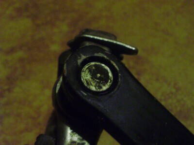

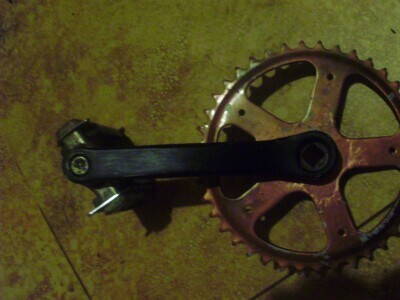

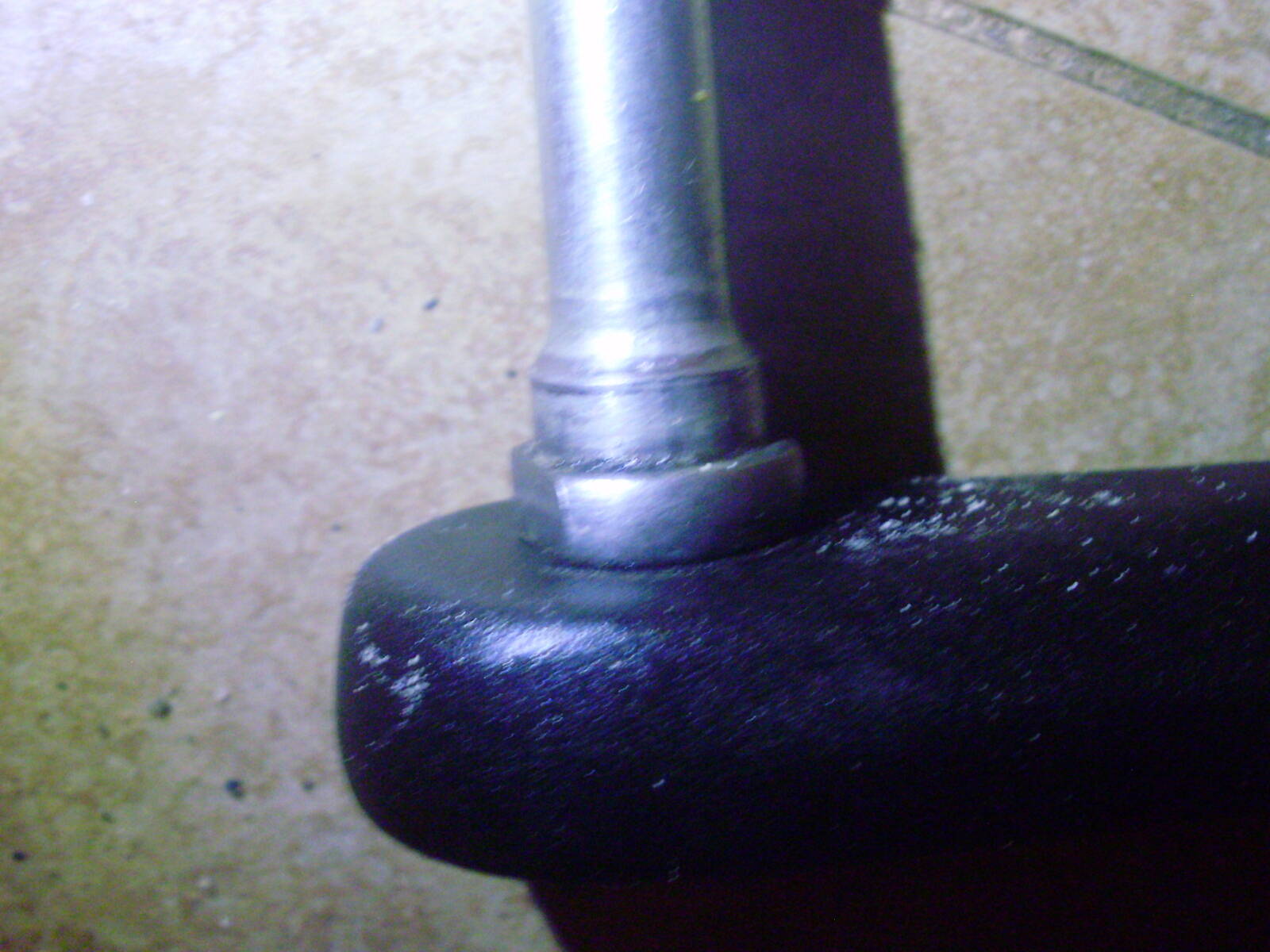

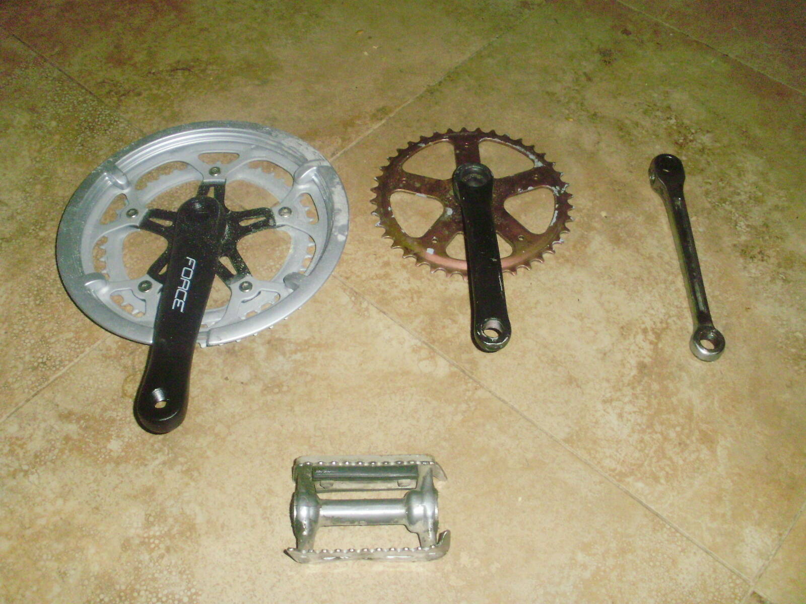

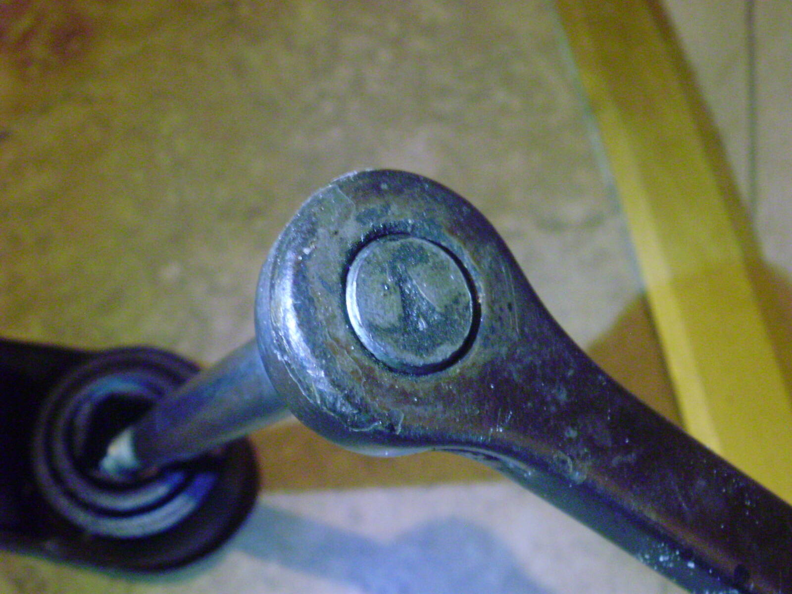

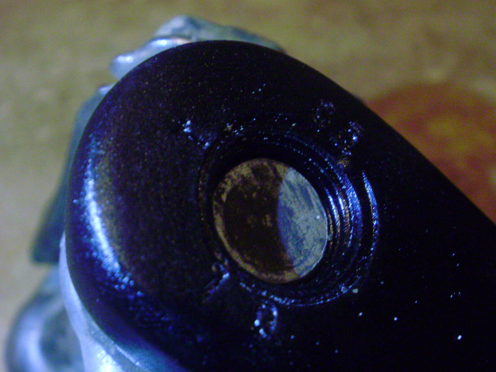

kisa
[quote]Такие шатуны обычно имеют резьбу под импортные педали – советские туда вкручивать нельзя. [/qu
Подскажите если у меня вкручиваются без проблем советские педали от туриста в шатун под квадрат . В одном шатуне под квадрат остается еще запас по резьбе,учитывая то , что вал педали вкрутился до конца.В другом шатуне под квадрат из другой системы (там резьба короче) до конца. Вопрос - так а почему нельзя использовать эти педали?
Комментарий к файлу: Две системы под квадрат (одна на халяву))) одна советская - шатун
P2171007.JPG [ 949.59 КБ | Просмотров: 4005 ]
Комментарий к файлу: Запас резьбы есть
P2171015.JPG [ 945.35 КБ | Просмотров: 4005 ]
Комментарий к файлу: Вкрутилось до конца
P2171016.JPG [ 940.56 КБ | Просмотров: 4005 ]
Комментарий к файлу: советский шатун
P2171017.JPG [ 939.9 КБ | Просмотров: 4005 ]
Комментарий к файлу: Второй под квадрат
P2171019.JPG [ 916.78 КБ | Просмотров: 4005 ]
P2171018.JPG [ 926.23 КБ | Просмотров: 4005 ]
СообщениеДобавлено: 19.03.2017 10:16
Сообщения: 1801
Изображения: 88
Город: Полтава
Зарегистрирован:10.02.2015
jonahan
Нельзя потому, что в современных шатунах дюймовая резьба, а в советских педалях - метрическая. Оно то вкручивается (легко) и вроде бы держится, но под нагрузкой разболтается и в один прекрасный момент вы останетесь без педали. У меня такое случилось на перекрестке с одним ножным тормозом.
Душевный кастом на крутом оборудовании!
Соображения экономии тормозов...
СообщениеДобавлено: 19.03.2017 19:22
Сообщения: 6
Город: под Минском
Зарегистрирован:14.03.2017
Rubovod
Спасибо! А начиналось все так сказочно!Думал вот и педали покупать не надо ))))
