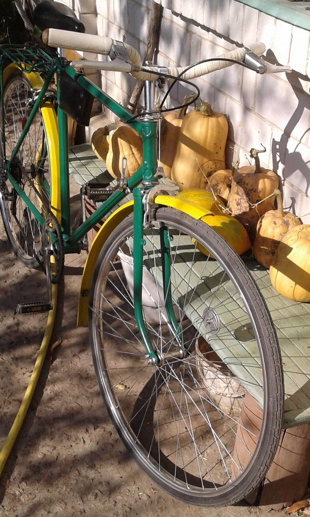

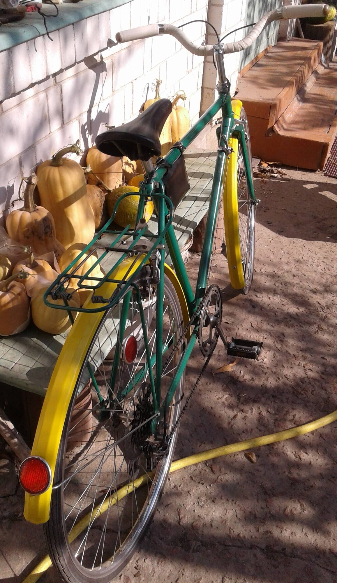

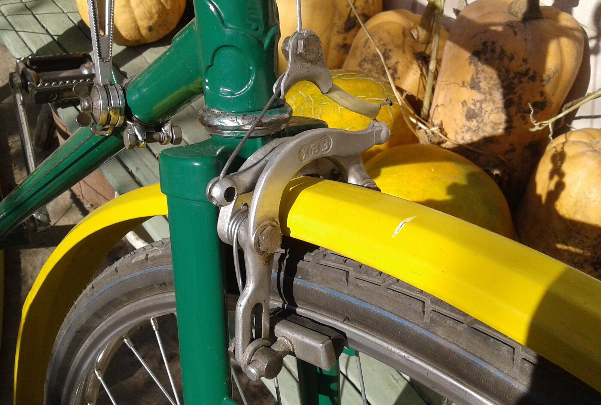

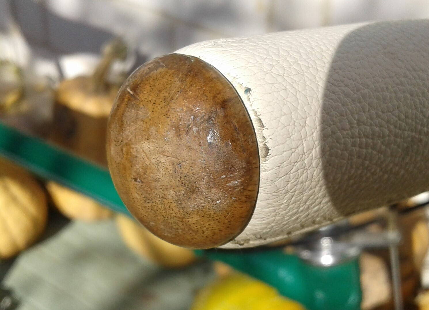

Добрый вечер, коллеги . Велосипед для племянницы, собран на раме Турист 79 г. Вся комплектация от оригинального Туриста 91 г. с пластилиновой рамой (рама была согнута много раз и выброшена). Все узлы перебраны и восстановлены согласно советов Кисы и К. Рама пескоструилась, грунтовалась цинковой грунтовкой и покрашена эмалью ПФ115 кисточкой. Крылья оригинальные реставрированы, окрашены эмалью П115 кисточкой. Обода отполированы, шины с базара. Обмотка руля из кожи (белого крокодила) выброшенной женской сумки, приклеена клеем Десмакол. Заглушки руля выточены из ореха, отполированы и покрыты лаком в 3 слоя.

Сочетание цветов неудачное. К зеленому подошел бы белый.
Мої ровери:
 Заголовок сообщения: Re: Крокодил "Турист 79-91-2016"
СообщениеДобавлено: 10.10.2016 11:03
Сообщения: 13
Зарегистрирован:09.10.2016
Ранее крылья были белые, не понравились. Мой художественный вкус подсказал сочетание зеленого и желтого. :D Да и на полке стояло две банки краски: синяя и желтая. Вел для дачи.

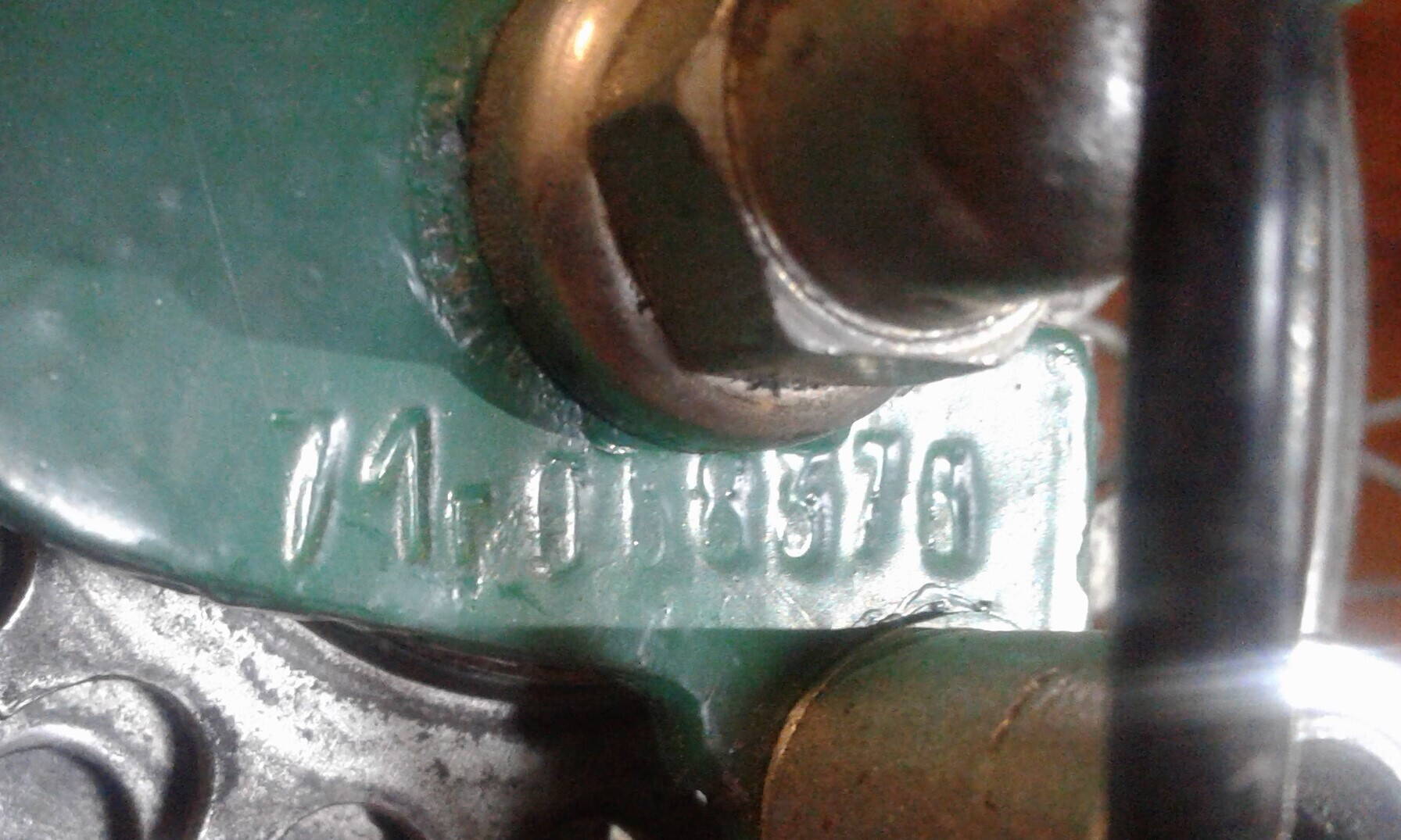

Что-то на 79-й год не похоже. Скорее 69-й. Можно фото правого дропа с годом ?

Рамця явно від старшого за 79 рік. Бонкі видають.

Мне интересно, из чего и как заглушки в руль сделаны?

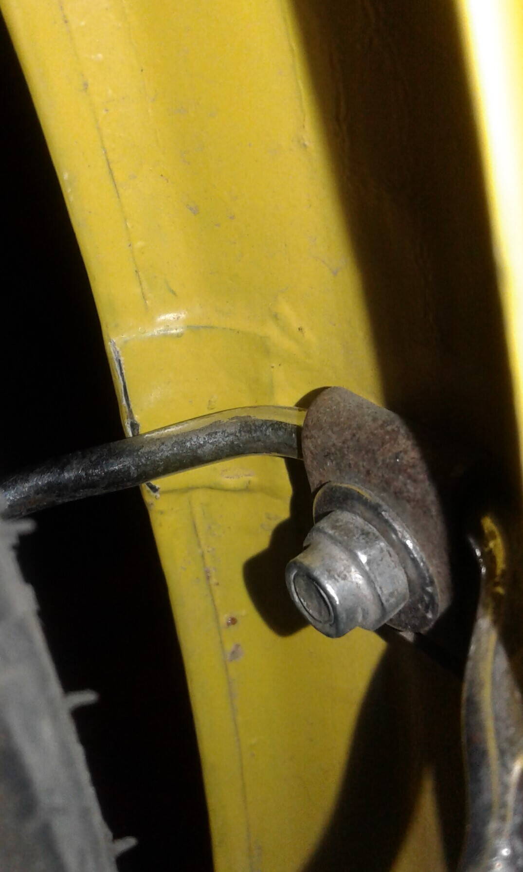

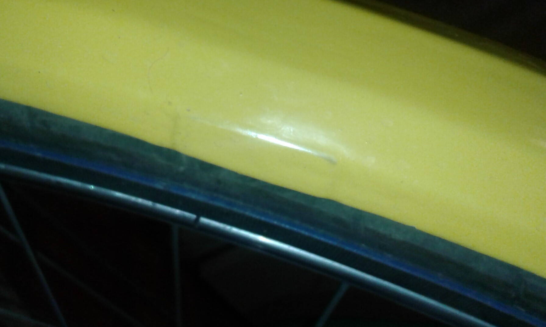

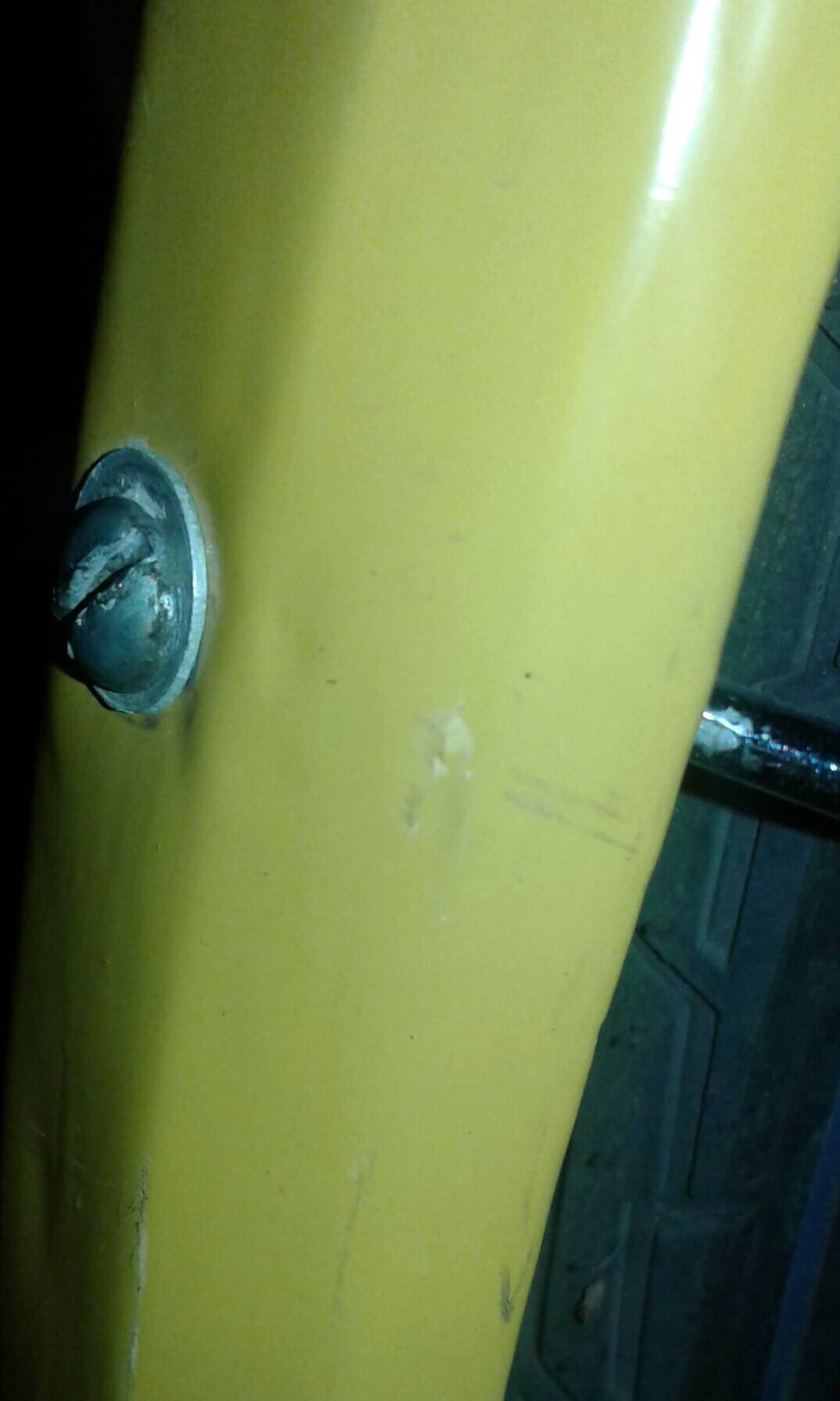

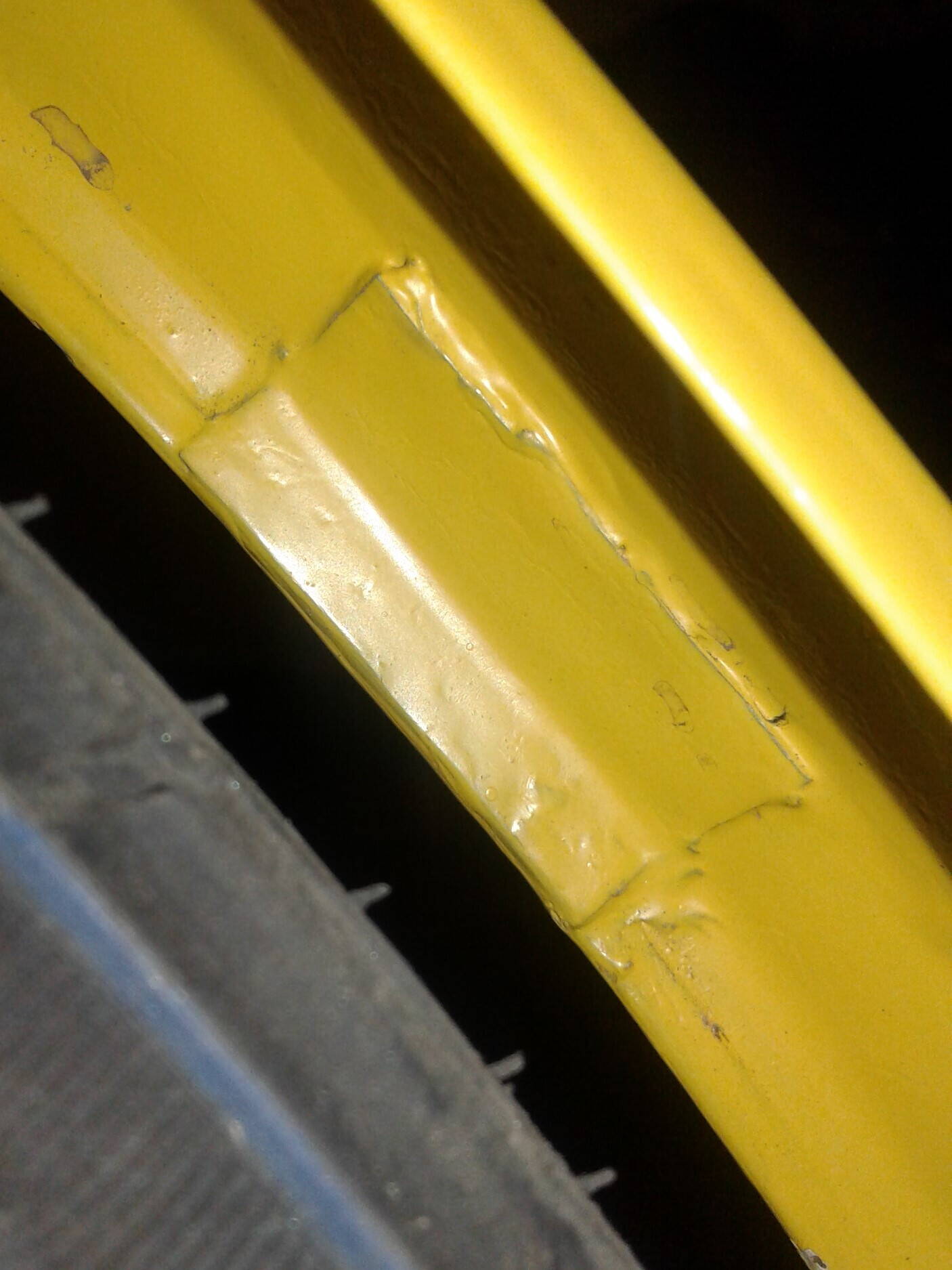

Реставрация крыльев. Крылья были немного погнуты и имели несколько поперечных трещин по краям до 1 см. длиной, ЛКП поцарапано и в отдельных местах стерто до металла. Рихтовка резиновым молотком на деревянной рейке, зажатой в тисках. Зачистка наждачной бумагой 600, 1000 ед. ЛКП и матирование. Зачистка до блестящего металла и разделка трещин для пайки. Заплаты на трещины из оцинковки толщ. 0,5 мм припаяны мощным паяльником. Пайка припоем ПОС 61 с травленой соляной кислотой. Промывка водой мест пайки. Обезжиривание уайт спиритом, 2 слоя грунта ПФ 012, сушка 2 дня, матирование грунта, обезжиривание уайт спиритом, 2 слоя желтой эмали ПФ 115 кисточкой с сушкой слоев до 12 часов на солнце. Фото внутренней и лицевой сторон прилагаю.

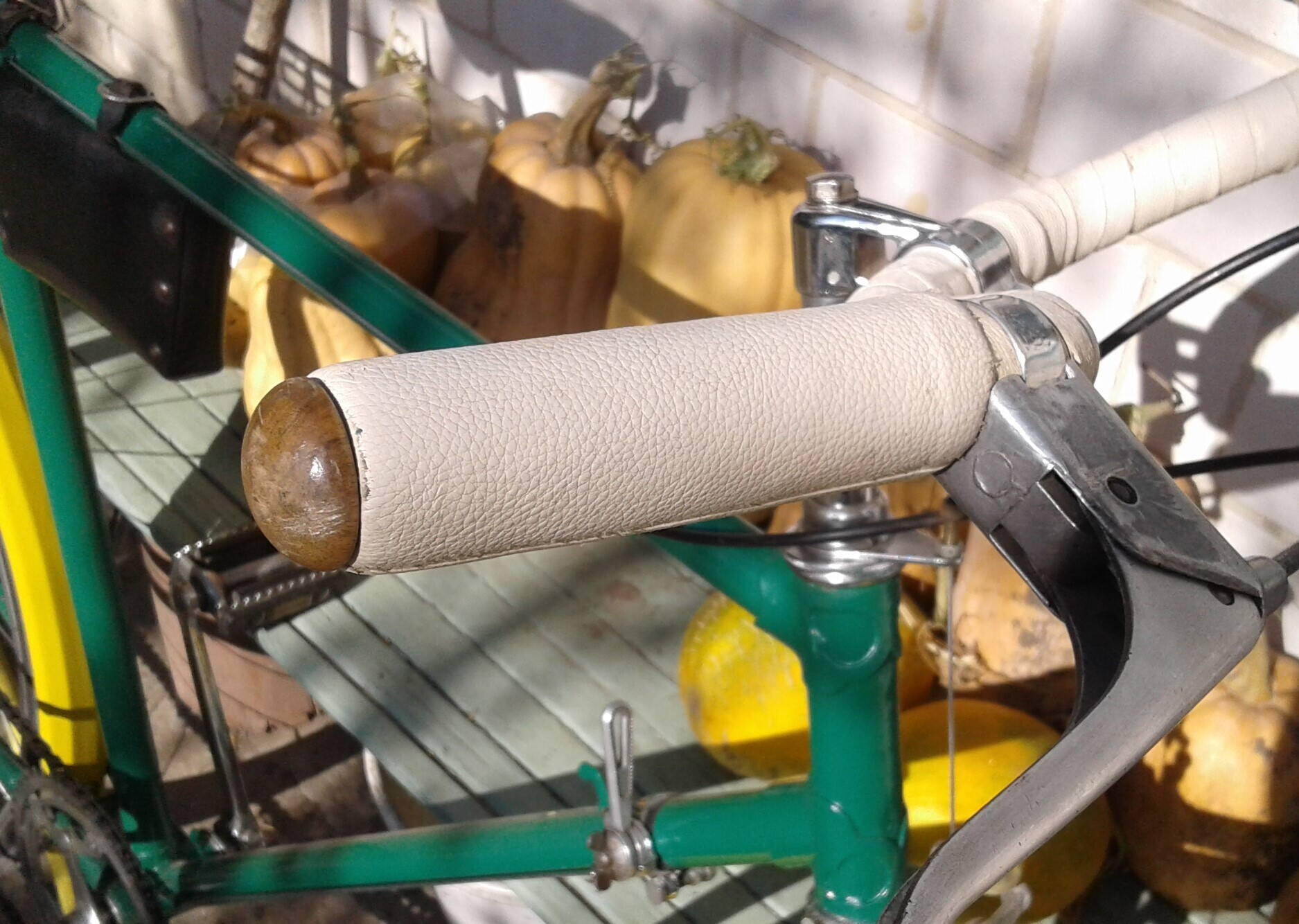

Крокодил складений з 3-х ХВЗ Турист. На раму давно не дивився, помилився за роком випуску, рама 1971 р.
Заглушки у руль виточені на токарному верстаті з дрелі, з карпатського горіху, посаджені з натягом на клей десмакол гарячої активації (фен Т 100 град), краї обмотки завернуті у трубу руля на клею і зажаті заглушкою.
Шкіра білого крокодила на рулі для дівчини :smile:

Eriс писал(а):
Реставрация крыльев. Рихтовка резиновым молотком на деревянной рейке, зажатой в тисках.
Серьезный подход! Деревянную рейку как-то подготавливали, скругляли грани, или без подготовки?

Mixal писал(а):
Рейка- дубовая паркетина.

Нормально. Цвета, как по мне, диковаты, но зато на забор не похожи. Бюджет нравится. Люди кучу бабла вкидывают, а оно не едет. У Вас - наоборот :good: Ручки тормозные стоят нехорошо viewtopic.php?f=31&t=322486&start=75#p1703285
Седло это даже мальчикам в гландах жмёт при вертикальной посадке. Девочке нужно шире, с таким рулём - вообще дорожное.
