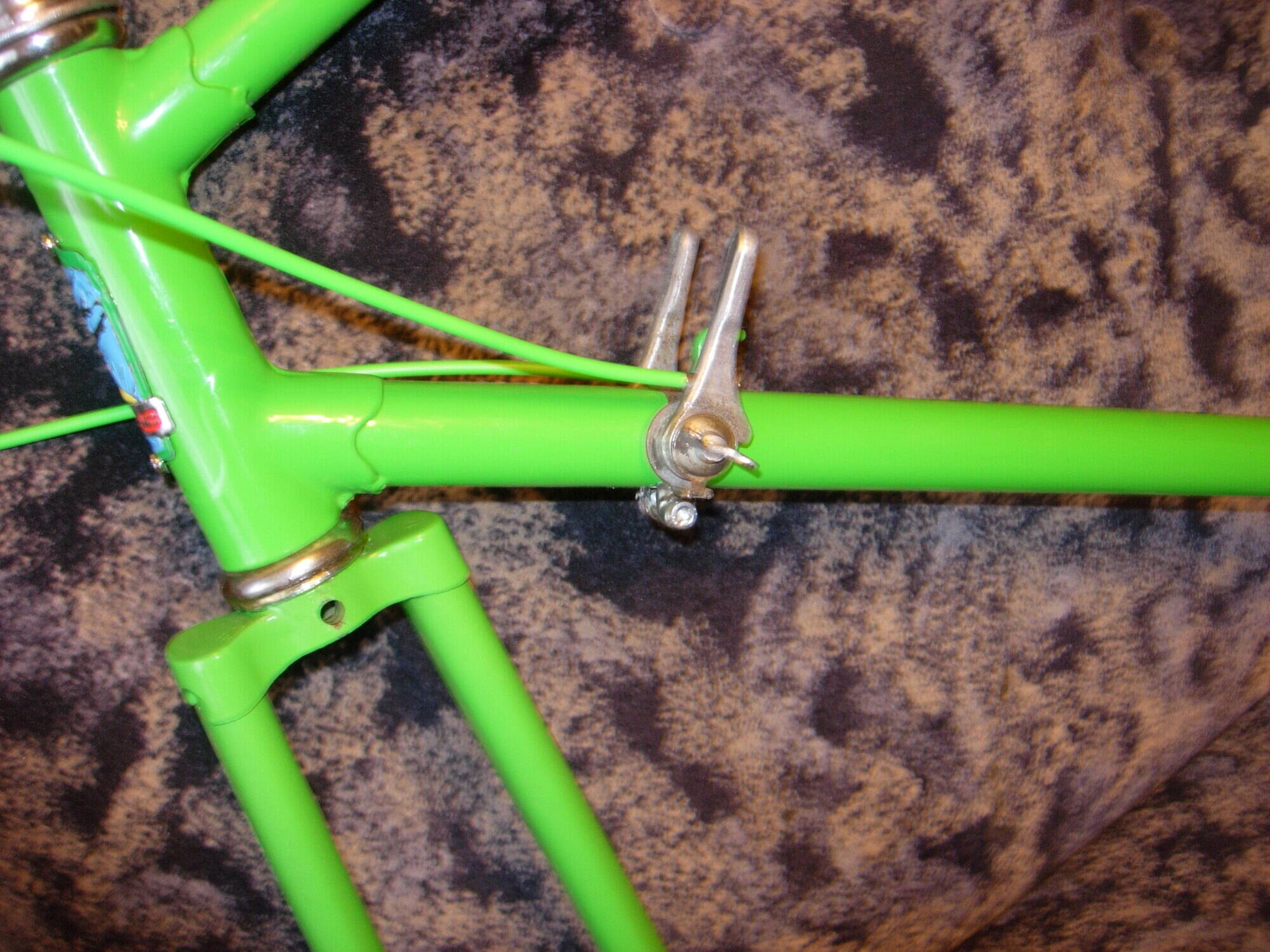

Все понятно без объяснений. Простой рабочий вариант. Манетки просверлены сверлом на 5,2, но не до конца, а так, чтобы оставался упор для наконечника. Вначале засверлил насквозь сверлом троечкой, потом уже больший диаметр.

но лучше, что-бы тросы проходили снизу от оси.
Попробую перекинуть

Ага. И в перекинутом виде манетки будут нормально упираться своим штатным упором. А то сейчас они, как я понял, удерживаются фрикционно за счёт затяжки, а это фигня. Как ни затягивай - будет ползти регулировка.
Точная подсказка. 5+
