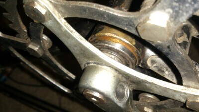

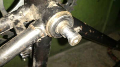

Всем доброго времени суток.
Попался в руки ХВЗ СТ 90х годов. В кареточном стакане стоит косо, криво и с люфтом пром. подшипник 4ГП3 :facepalm: С одной стороны даже прокручивается слегонца. Умники вквасили просто его...
1. Как выбить - вытащить его от туда? Были идеи нагревать и деревяшкой + молоточком бахнуть. Мб. ВД-40 чем то поможет. Да вот боюсь не лопнет ли рама?
2. Ежели первая манипуляция будет успешна то нарезая резьбу поменяется ли диаметр???? Получиться вставить нормальную каретку? Не обречена будет рама?

Якщо прокручується, то вибити чи випресувати, дивлячись до чого доступ є. Стакан має витримати, та не легована сталь.
А от з різьбою засада, навіть якщо знайдеться потрібний мєтчик і переріжете, висота її не буде колишньою, відповідно може не тримати. Вихід звісно є. На форумі виготовляють каретки і для таких стаканів.
viewtopic.php?f=31&t=299587
выбить кувалдой покрупнее
резьбу нарезать не получится
да (см. viewtopic.php?f=31&t=299587&start=495#p1753477 )
нет

venom2194
Такие подшипники (без резьбы) нормально и входят и выходят.
Нужно стучать по торцу оси, она вынесет на себе подшипник.
Забивается он с помощью большой шайбы на диаметр отверстия 16. Кладется на подшипник, сверху кусок трубы и молотком.
Никакой проблемы нет и сделать отверстие каретки более узким.
Делается это с помощью керна по торцу.
