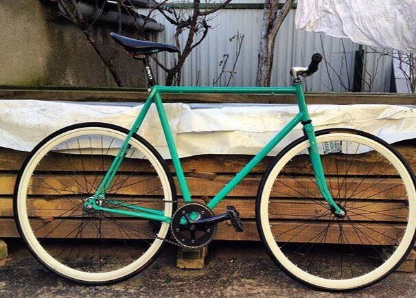

Хочу зібрати на базі Старт-шосе шосер-сінглспід. Приблизно такий як на фото. Кольори будуть інші, і ще поставлю передні гальма. Колеса буду брати в зборі з антиударним ободам 23 мм. Шини мабуть 28 щоб можна було і на дорогах без асфальту проїхатись можна було. ХВЗшні деталі будуть лише ті, котрі підходять технічно. Бюджет мінімальний - до 4000, декілька місяців собі на це відвожу. Жду порад і коментарів.

купи Profi 28 FIX26C700-2 за 3500 новый или бу за 2500 (в состоянии как новый)
http://prof-velo.com.ua/p95950060-velos ... 6c700.html
и ничего делать не надо
СообщениеДобавлено: 08.02.2016 15:13
shvorak, привіт!
А що вже з вище перерахованого є ?! Маєте раму чи ще будете шукати ?! Бо від цього залежить, що Вам рекомендувати.
Страшить в Вашому лексиконі словосполучення ''антиударні обода'', а в парі з інформацією про колеса в зборі. Напрошується висновок, що Вас проконсультував продавець з базару. Я правий ?!

Рами ще не маю. Деталі по трохи підбираю. Не консультував продавець з базару. Їздив три роки на подвійних ободах Китайського виробництва, всім крім ваги був задоволений. Тому збираюсь поставити такі ж.
Я не маєстром велосипедобудування, але руки маю, так що думаю що з вашими порадами справлюсь.
СообщениеДобавлено: 08.02.2016 15:52
shvorak
Починайте шукати фрейм, і не стільки раму, як вилку.
Критикую
так це буде не шосер а якийсь аля трек , тоді і бери фрейм рекорда. А зі стартона нічого якусь чортопхайку сінглову робити.

Так як Вам вище написав колега Евгений76, для початку оприділіться з умовами майбутньої експлуатації. Під них будемо гуртом підбирати найбільш оптимальний тип рами. Не зійшовся світ на СтартШосе ! В певних умовах і при правильному комплекті запчастин, наприклад дешевший Супутник проявить себе значно кращє :yes:
Так як Ви описали в першому повідомленні, я вважаю, що саме Супутник/Турист Вам варто шукати.
____________________________________________
Ще такий момент чисто сленговий, "Сінглспідом" можуть називатися різні типи велосипедів. Сінглспід не говорить про наявність чи відсутність гальм, ширину коліс чи геометрію рами. І "Рекорд" і "Зайчик" являються сінглспідами :yes:
