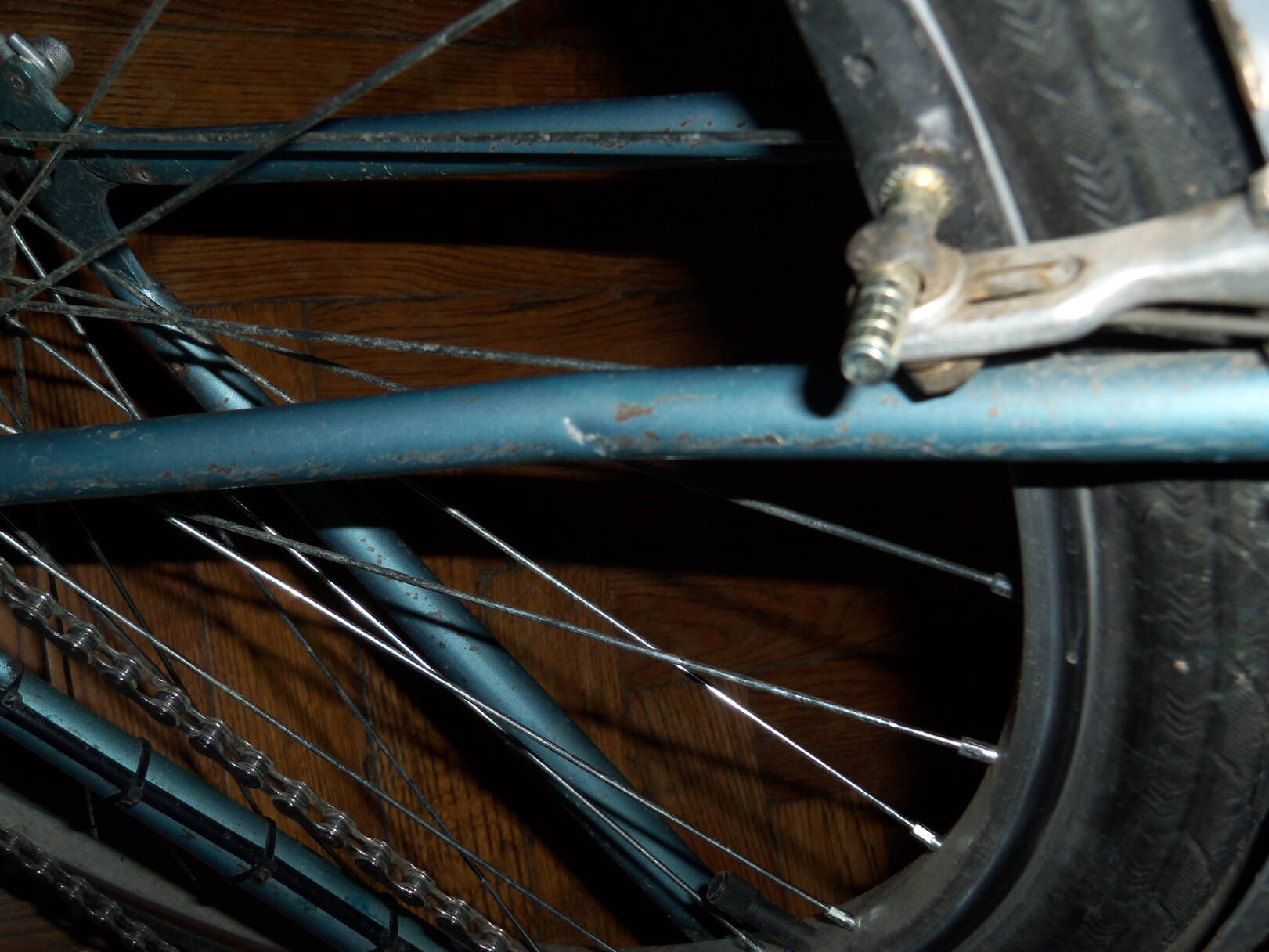

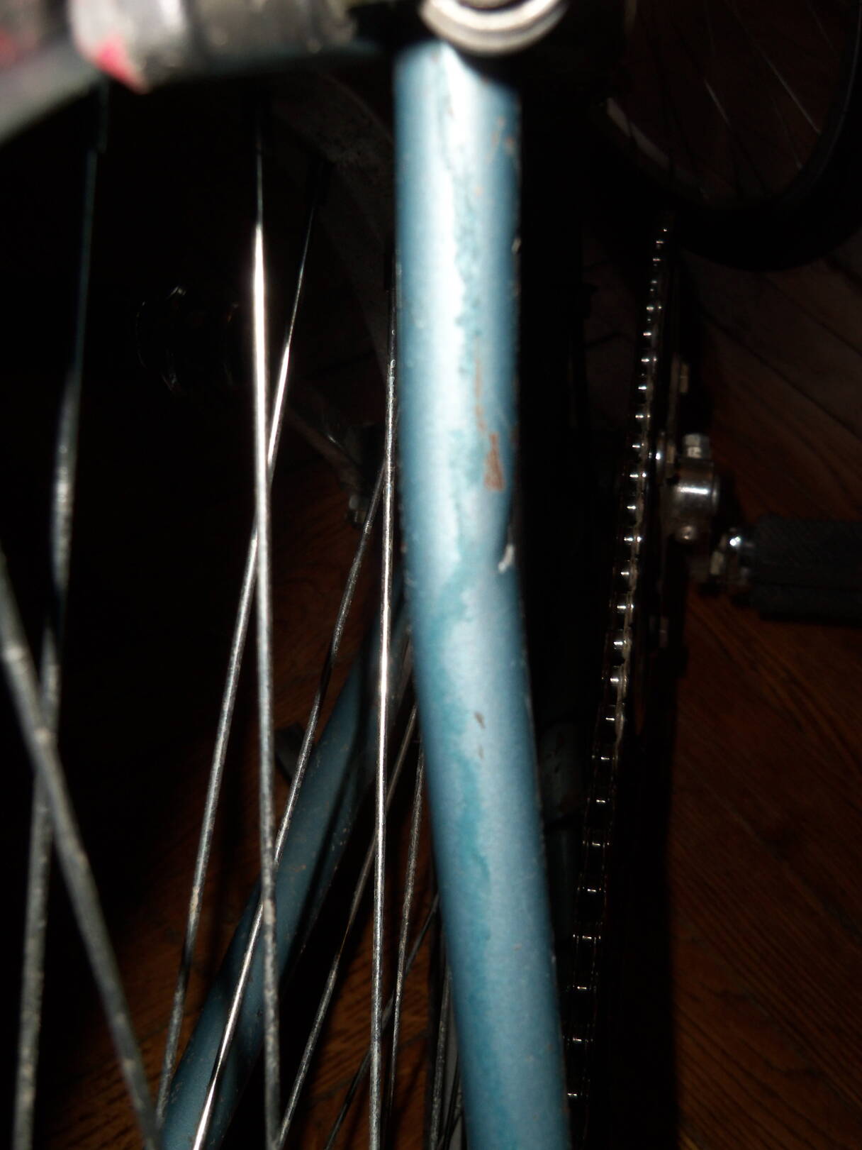

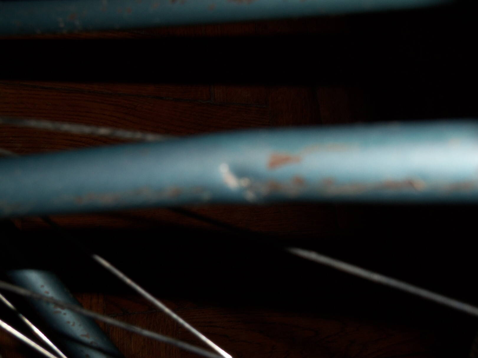

Добрый всем день, проблема такова.
Есть у меня турист-86 близкий к оригиналу. Катал на нем долго и с удовольствием, и вот сегодня планировал пвд с ним, но проводя предполетный осмотр, обнаружил повреждение верхнего правого пера явно ударного происхождения. Долго думал где я так мог умудриться и вспомнил, что предыдущий выезд порыв ветра сбросил вел с подножки на траву, на правую сторону. Ну бывает по думал я, падение несерьезное - педаль приняла весь удар, сколько раз было. А вот нет. После падения доехал до дома как ни в чем не бывало 15-20 км.
На фото (кое-как) видно вмятину и лопнувшую краску со стороны обратной удару.
Вопрос - как это исправить и можно ли доверять раме чтото серьезней поездки на рынок после этого?

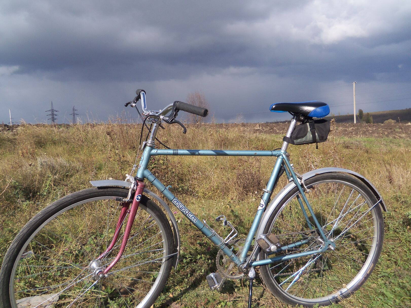

Вот он, можно сказать за мгновение до трагедии (

Право ваше, но факт есть факт. Я сам удивлен. Возможно в траве был стоительный мусор, на это косвенно указывает следы побелки (белой краски?) на вмятине.
Но так или иначе, это надо исравлять. Как пока не понимаю. И насколько рама теперь пргодна для прежней эксплуатации? Возможны ли микротрещины и как это проверить.

трещин нет, и если выправить - можно катать дальше. метод досок и веревки

Не может там трещин быть, железо на туристе мягкое. Если оно от падения легко согнулось, то так же легко и назад выгнется.

дааа Турыст он такой мягонький. но ниче страшного. я такое руками ровняю. но можно палкой. ток пошире возьми, а то еще с другой стороны вмятину сделаешь. НО лучше попробуй руками. Только понемногу, потихоньку.

Падением такие вмятины невозможны.
А вот, при езде могут появляться, если труба прогнившая.
Микротрещины выявляются осмотром под изгибающей нагрузкой.
Править руками. Поездить по кочкам.
Тогда и смотреть.
