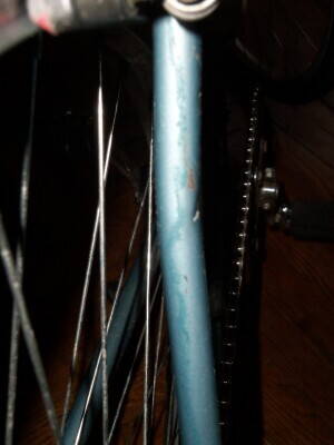

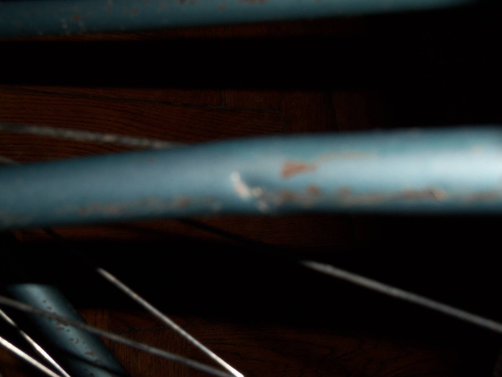

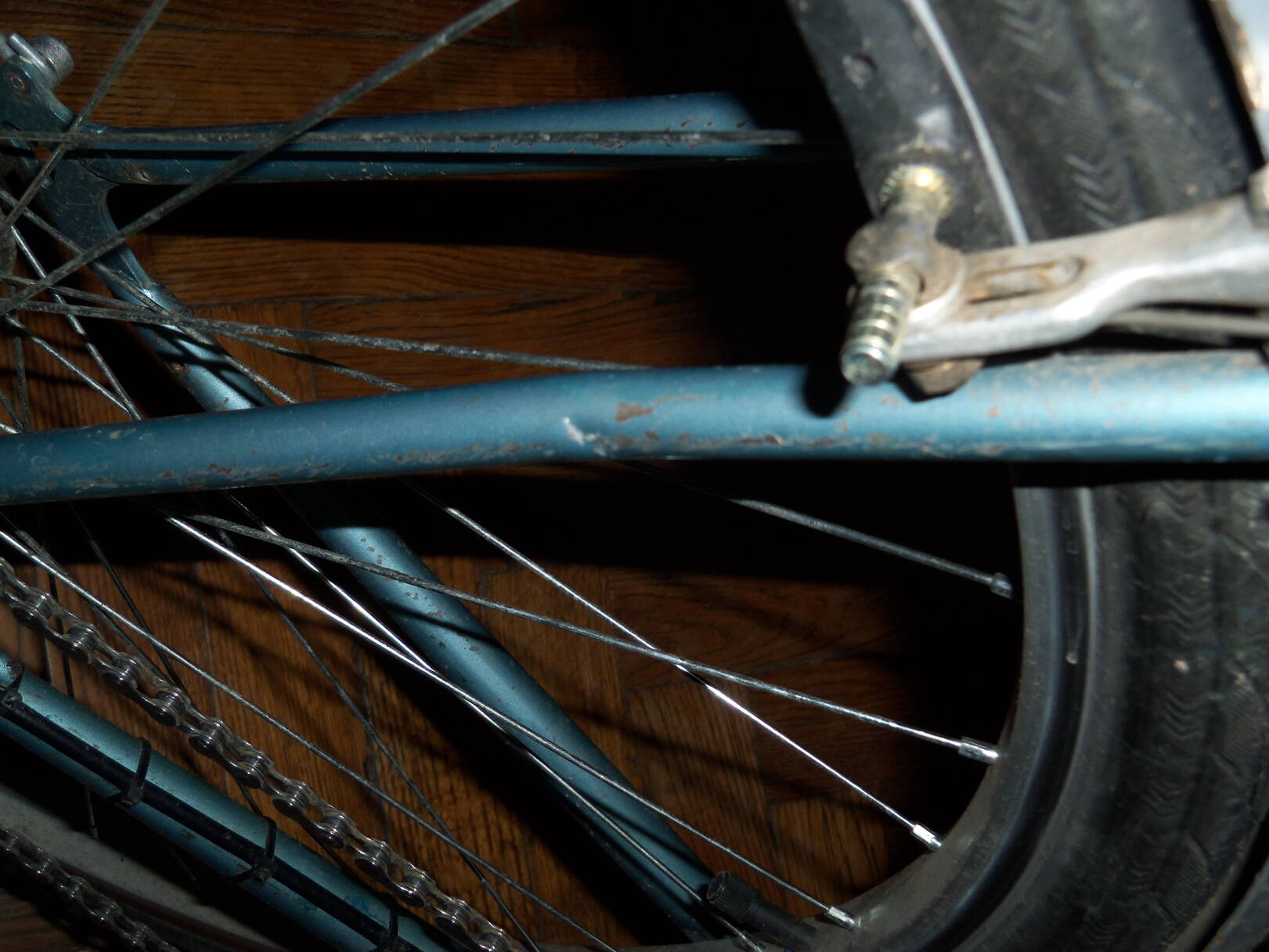

Добрый всем день, проблема такова.
Есть у меня турист-86 близкий к оригиналу. Катал на нем долго и с удовольствием, и вот сегодня планировал пвд с ним, но проводя предполетный осмотр, обнаружил повреждение верхнего правого пера явно ударного происхождения. Долго думал где я так мог умудриться и вспомнил, что предыдущий выезд порыв ветра сбросил вел с подножки на траву, на правую сторону. Ну бывает по думал я, падение несерьезное - педаль приняла весь удар, сколько раз было. А вот нет. После падения доехал до дома как ни в чем не бывало 15-20 км.
На фото (кое-как) видно вмятину и лопнувшую краску со стороны обратной удару.
Вопрос - как это исправить и можно ли доверять раме чтото серьезней поездки на рынок после этого?
100_7666.JPG [ 559.41 КБ | Просмотров: 2717 ]
100_7667.JPG [ 998.9 КБ | Просмотров: 2717 ]
100_7668.JPG [ 755.54 КБ | Просмотров: 2717 ]

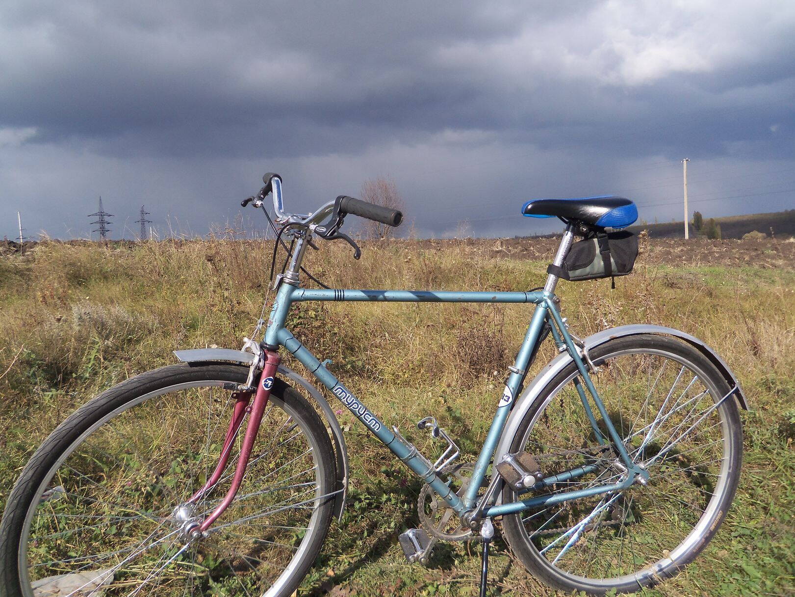

Вот он, можно сказать за мгновение до трагедии (
2.jpg [ 538.35 КБ | Просмотров: 2701 ]
СообщениеДобавлено: 29.10.2016 11:24
Сообщения: 11240
да ну, среди поля помялось перо? не верю)))
СообщениеДобавлено: 29.10.2016 12:29
Сообщения: 44
Город: UKHH
Зарегистрирован:14.02.2016
Право ваше, но факт есть факт. Я сам удивлен. Возможно в траве был стоительный мусор, на это косвенно указывает следы побелки (белой краски?) на вмятине.
Но так или иначе, это надо исравлять. Как пока не понимаю. И насколько рама теперь пргодна для прежней эксплуатации? Возможны ли микротрещины и как это проверить.
СообщениеДобавлено: 29.10.2016 12:32
Сообщения: 11240
трещин нет, и если выправить - можно катать дальше. метод досок и веревки
СообщениеДобавлено: 29.10.2016 15:21
Сообщения: 4621
Город: Зеленодольск
Зарегистрирован:08.07.2014
Lebowsky
Не может там трещин быть, железо на туристе мягкое. Если оно от падения легко согнулось, то так же легко и назад выгнется.

СообщениеДобавлено: 30.10.2016 08:40
Сообщения: 2359
Изображения: 26
Зарегистрирован:06.04.2013
дааа Турыст он такой мягонький. но ниче страшного. я такое руками ровняю. но можно палкой. ток пошире возьми, а то еще с другой стороны вмятину сделаешь. НО лучше попробуй руками. Только понемногу, потихоньку.
Падением такие вмятины невозможны.
А вот, при езде могут появляться, если труба прогнившая.
Микротрещины выявляются осмотром под изгибающей нагрузкой.
Править руками. Поездить по кочкам.
Тогда и смотреть.
