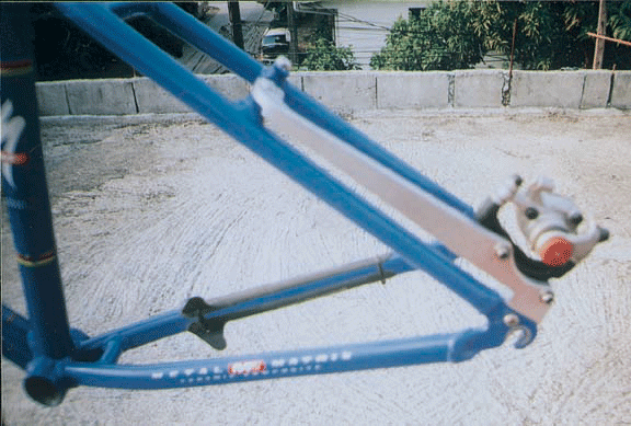

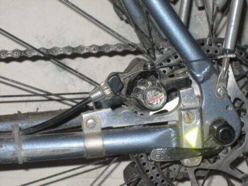

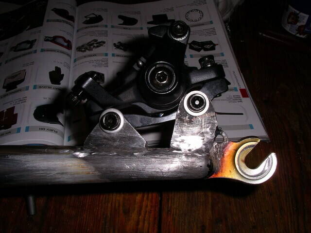

ну почемуже нельзя...
Комментарий к файлу: вилка
6.jpg [ 87.79 КБ | Просмотров: 13142 ]
Комментарий к файлу: самодельное крепление
i-100000.jpg [ 52.2 КБ | Просмотров: 13142 ]
Комментарий к файлу: такая конструкция стоит 65$
specialized227pf.gif [ 153.82 КБ | Просмотров: 13142 ]

лично мое мнение.не каждая вилка может работать с дисковым тормозом(точнее не каждая выдержит). хвз вилка не выдержит.(такой вывод я сделал т.к. имею хвз рекорд).
рама старая варить ее не стоит. во-первых покоробит во-вторых надо отчень аккуратно.если только латунью припаять.
самодельные крепления неплохое решение. лишь бы конструкция была спроектирована не гуманитарием.
много гемора будет с впихиванием широченных мтб втулок в узенькую раму стартшоссе.
