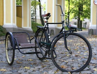

Были в своё время боковые прицепы к дорожным велосипедам, каковые делались и на ХВЗ тоже. Вот такие
km-bok-7.jpg [ 109.26 КБ | Просмотров: 4442 ]
Такой прицеп позволял ездить, наклоняя велосипед на повороте как положено. На него можно было посадить некрупный человеческий организм до 50кг. Делали их недолго, года 3, во 2й половине 50х, поэтому внятно понимаю: хрен где найдёшь в сколько-то приличном состоянии и/или за вменяемые деньги. Но оооочень хочется :smile: . По всему по этому думаю замастырить самостоятельно. Единственная проблема - стыковочные узлы, особенно передний. Может, у кого-то случайно есть приличные чертежи? Если что, моя благодарность не будет иметь границ в разумных пределах :roll:

Очень любопытная фигня :yes:
Вроде бы, этот экземпляр из коллекции Мятиева. Он бывает на форуме (редко) и на него можно выйти через Влада. Типа попросить сфоткать узлы подробно. А на основе фото уже самостоятельно соображать.

Видел живьём такой прицеп, любопытная вещь.

Может быть уже поздно реагировать, но по вашему интересу есть картинки (не чертежи, но технические рисунки) - в книге "Спутник велосипедиста" 1960г., стр. 79-85
Ссылка на скан упомянутого манускрипта есть в гараже Константина aka kisa.
Если Вам удастся реализовать такое устройство, то пожалуйста покажите фотки :)

Вспомнил. В Зеленогорске (пригороде СПб) есть музей "Лошадиная сила" со старинной авто- и мототехникой. Вроде бы там в числе прочего имеется пензенский мотовелосипед с такой коляской. Пожалуй что, в ближайшие выходные скатаюсь и носом повожу чего-как.

Похоже, какой-то то ли самопал, то ли китай viewtopic.php?f=31&t=179941&p=1800679#p1800679
мдда :yes: ХВЗшний і естетичніше і надійніше виглядає.
Этот вариант, вроде как, под перевозку грузов заточен (центр тяжести ниже, более простая конструкция, отсутствие консольного колеса... но и намного больше железяков) :wink:
Шановний Миколаю, якщо мені не зраджує пам'ять - ті причепи виробляли саме у Вас у Львові на ЛВЗ. А щодо естетики... та як написано трохи вище: основне призначення тих виробів відрізняється. (то одоробло з Кунцкамери простіше зліпити і кріплення до рами не таке ВІТІЄВАТОЄ) :) Але з надійністю, як на мене, там усьо гаразд. :edunagvne:
