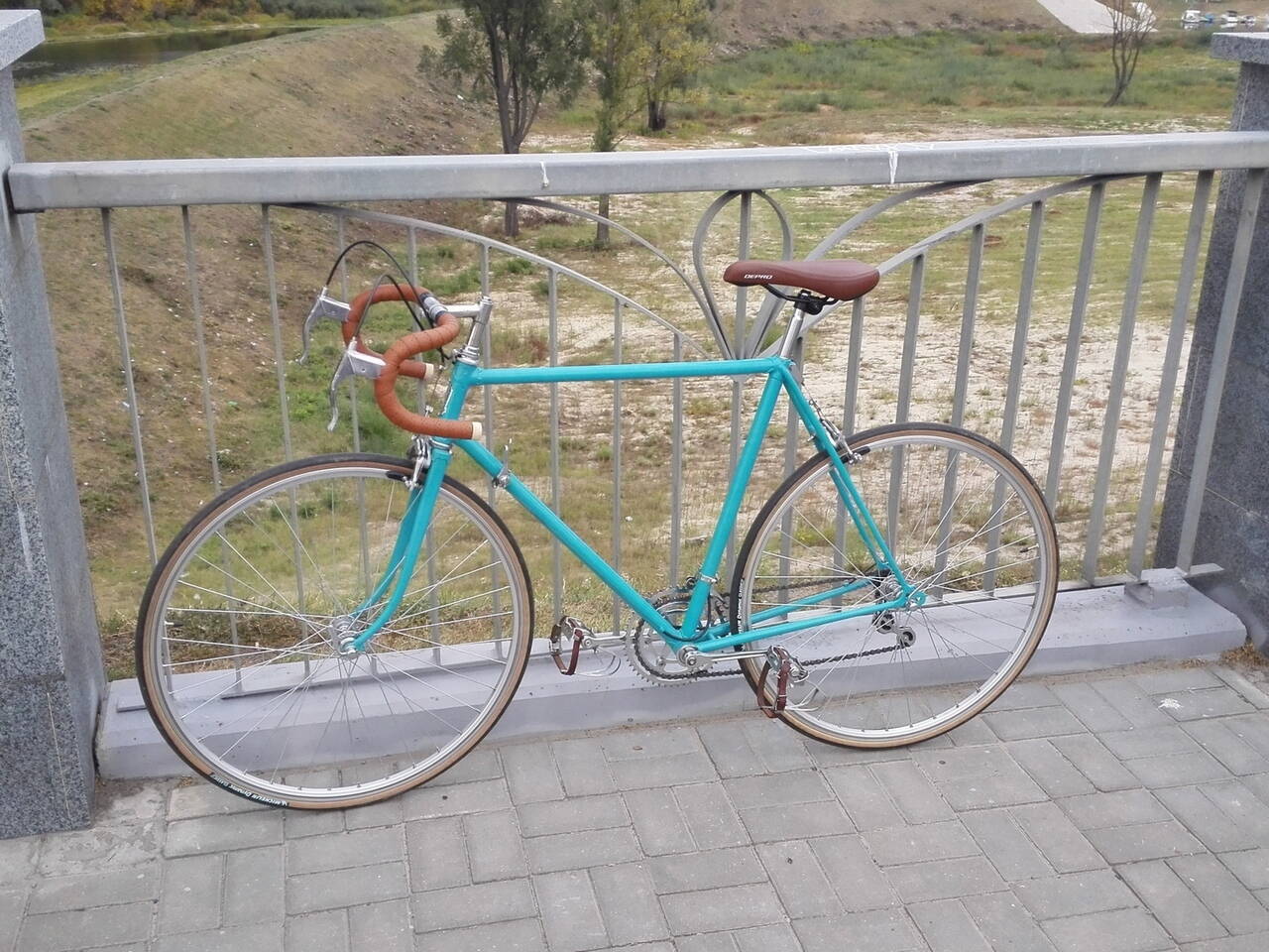

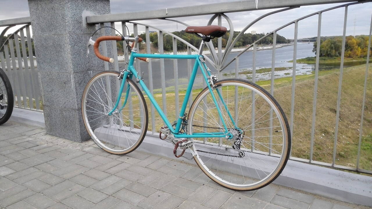

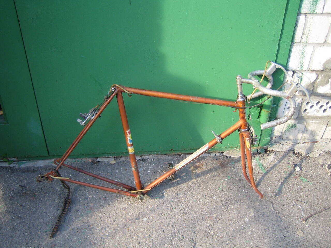

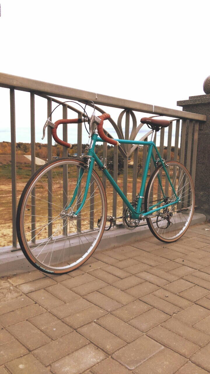

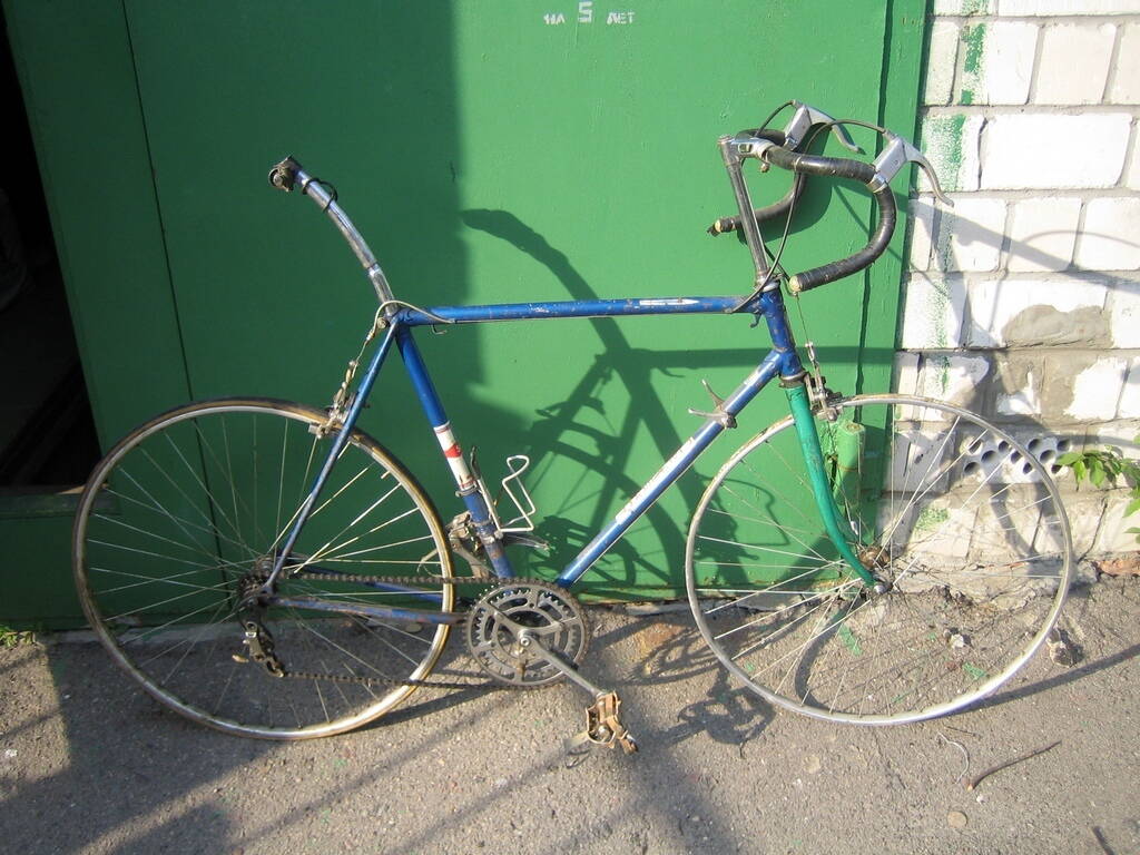

Началась история с того, что сосед - бывший велоспортсмен - собирался выбросить на помойку старый и, как ему думалось, ненужный велохлам, заниматься которым не было ни времени, ни желания. Но мой отец заботливой рукою смел железки в гараж до поры до времени - у хорошего хозяина все сгниет. Они лежали смирно несколько лет, пока в голове моей не зародилась мысль о создании своего вела. Поддавшись модным веяниям, я лелеял мысль о сингле с минимумом обвеса. Я уже мечтал о том, как буду резво красить его из баллончика, как вдруг подвернулась возможность покрасить раму на одном из еще существовавших тогда заводов, и, не долго думая, я выбрал одну из трех (да-да, дорогой читатель, подвалило так подвалило!) рам, которая показалась мне наиболее ровной и приличной, не задумываясь о сохранности родной видавшей виды краски, скоренько ободрал ее, зачистил и отдал на перекраску. Цвет не заказывал. Раму закинули в печь вместе с каким-то оборудованием, и на выходе я получил то, что мы с вами видим: светлое и прочное покрытие. Начитавшись статей о перерезке кареток и замене компонентов, подбивая неутишительный финансовый итог, я решил, все же, перебрать коробку с железками и определить, что можно оставить. И знаете, оттирая поржавевший хром и любуясь старым уже, но добротным механизмом, я пришел к выводу, что, пожалуй, соберу его полностью, на сколько это будет возможно, чтобы увидеть, как это было 30 лет назад, и что станет сейчас. Добротные вещи заслуживают уважения. Через пару месяцев я улыбнулся результату. И пускай он немного люфтит, и в каретке у него клинья, а не квадрат, и он ужасно непрактичен для городских бордюров, но старичок радует меня: он моложав, красив и резв; и, надеюсь, прослужит еще сорокет. Итак...
Велосипед ХВЗ Старт-Шоссе 155-411, 1978г.в., №655.
Рама - ХВЗ 155-411;
Окраска - порошковая;
Втулки - ХВЗ;
Эксцентрики - ХВЗ;
Спицы - Mach1;
Обода - Mach1 RJ Project;
Камеры - Kenda;
Шины - Michelin Dynamic Classic 700х25с;
Вынос - ХВЗ;
Подседел - ХВЗ;
Руль - ХВЗ, широкая баранка;
Обмотка - Китай + пробки от в.Налiбокi;
Седло - DEPRO, Китай;
Система - ХВЗ;
Педали - ХВЗ;
Переключатели передач - ХВЗ;
Трещотка - ХВЗ;
Цепь - Shimano CN-HG40;
Тросики и рубашки - Shimano, ХВЗ;
Тормозные ручки, тормоза - ХВЗ;
Тормозные колодки... будут ХВЗ.
Постараюсь устроить ему фотосессию.

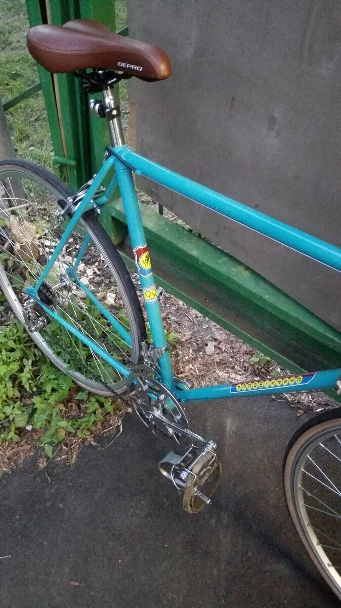

вот это offset у глагола на последней фотке...
СообщениеДобавлено: 10.08.2016 11:38
Сообщения: 14
Город: Gomel
Зарегистрирован:20.07.2016
...А как катит Дядя Степа видно было за версту.
СообщениеДобавлено: 10.08.2016 11:43
Сообщения: 11239
Cимпатяшный велосипед вышел. Только седло не по месту :-P
СообщениеДобавлено: 10.08.2016 11:49
Сообщения: 14
Город: Gomel
Достался без седла. Может повезет и найду оригинальное.
СообщениеДобавлено: 10.08.2016 11:51
Сообщения: 11239
не в оригинальности дело, а в пышности)))

Интересно на в555 такая дуга с завода или от эксплуатации?
СообщениеДобавлено: 10.08.2016 12:19
Сообщения: 14
Город: Gomel
Меня эта рама тоже смутила, потому и лежит, ждет своей очереди.
СообщениеДобавлено: 10.08.2016 23:44
А хорошо получилось, добро пожаловать в стаю. В принципе авторски, а вот про седло согласен, надо бы по скромно-шоссейнее))
В-555 с дугой после эксплуатации, так бывает или когда вынос не отпустив клин выбивают или после фронтального удара на, что не двусмысленно намекает вилка другого цвета.
