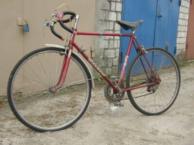

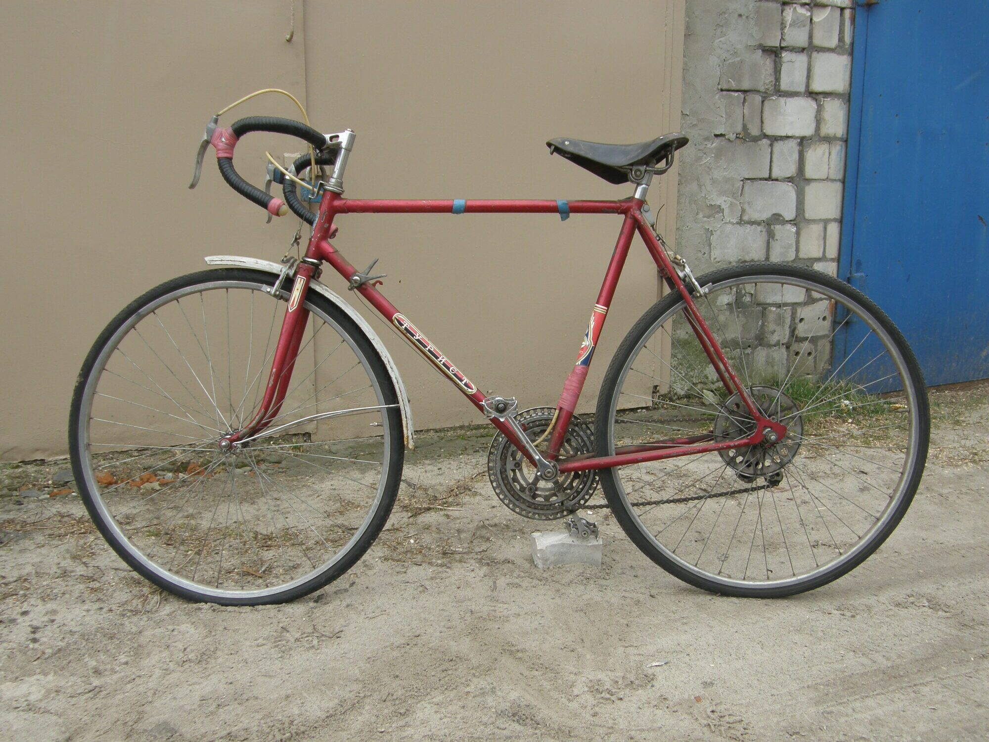

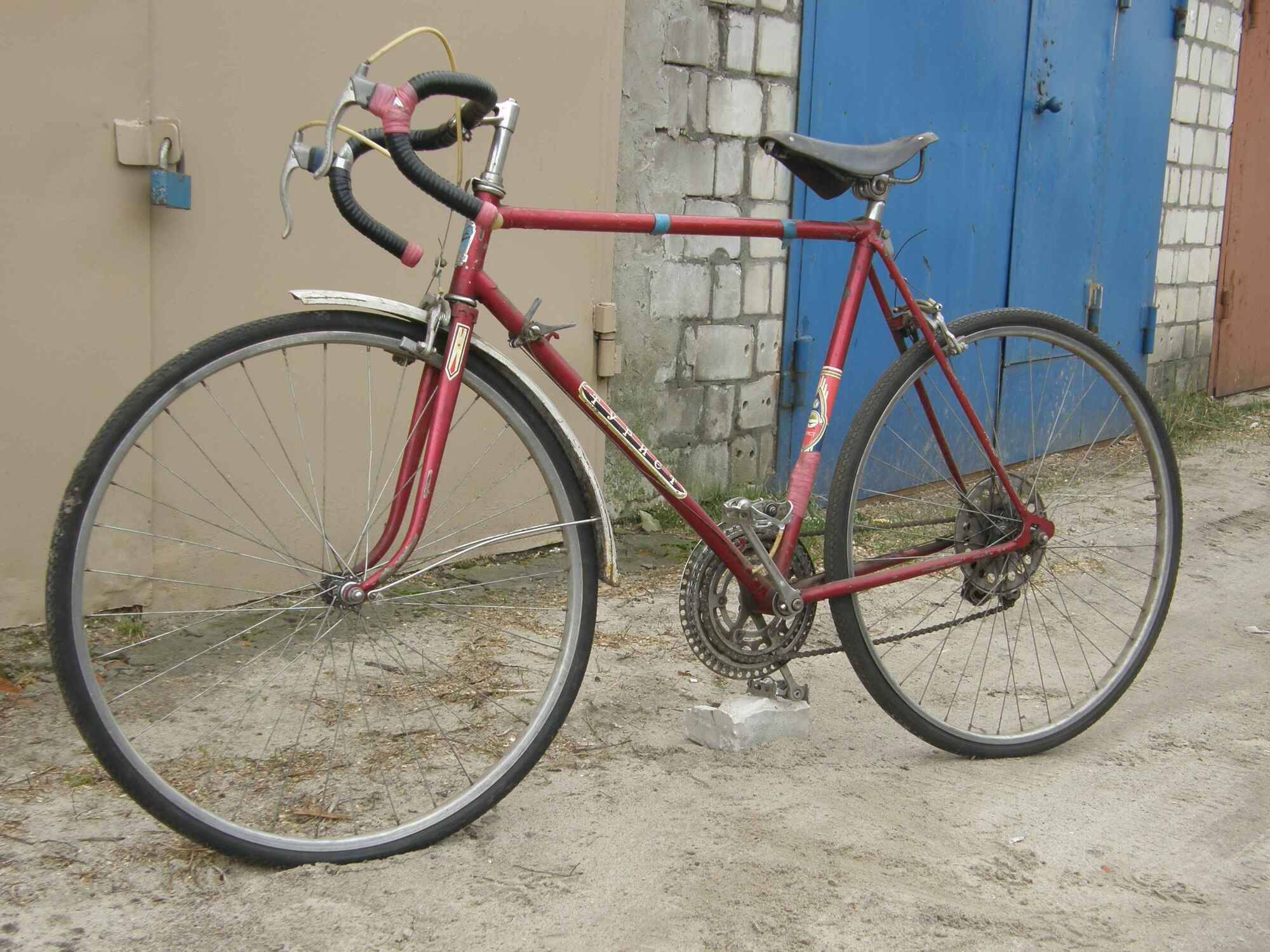

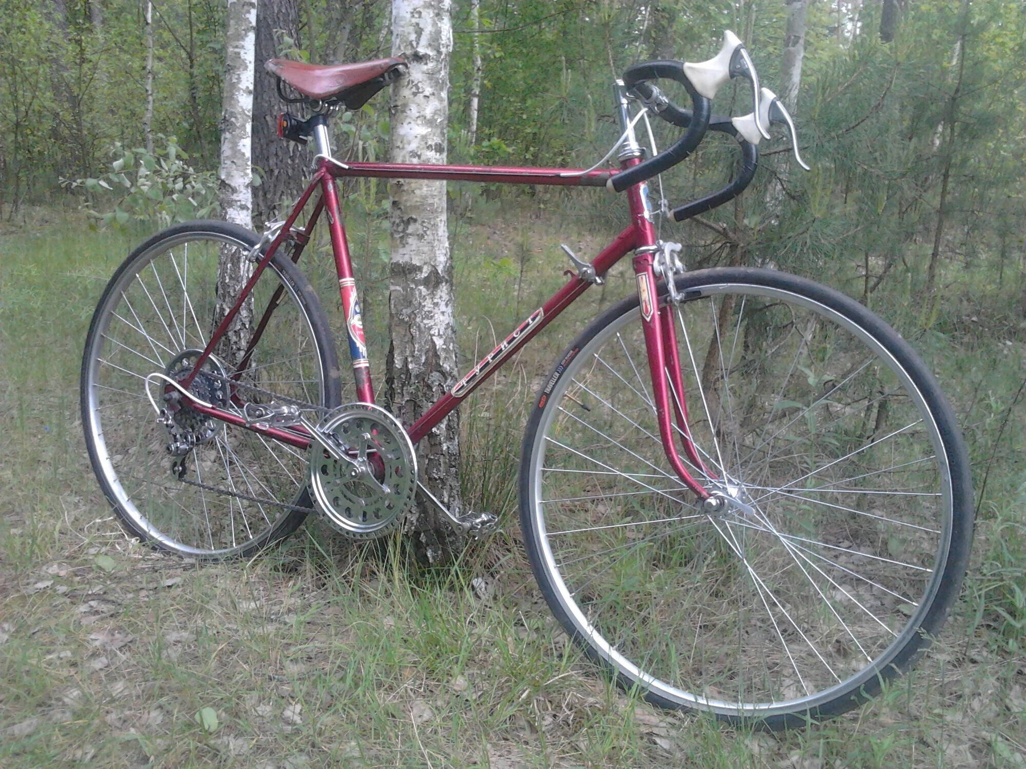

Всем привет. Вот собственно купленный пару месяцев назад старичёк. Долгие поиски дали свои плоды. 1980 год "Турист" то что я собственно и искал - год-сковородки.
b2.jpg [ 994.58 КБ | Просмотров: 3201 ]
b1.jpg [ 516.91 КБ | Просмотров: 3201 ]

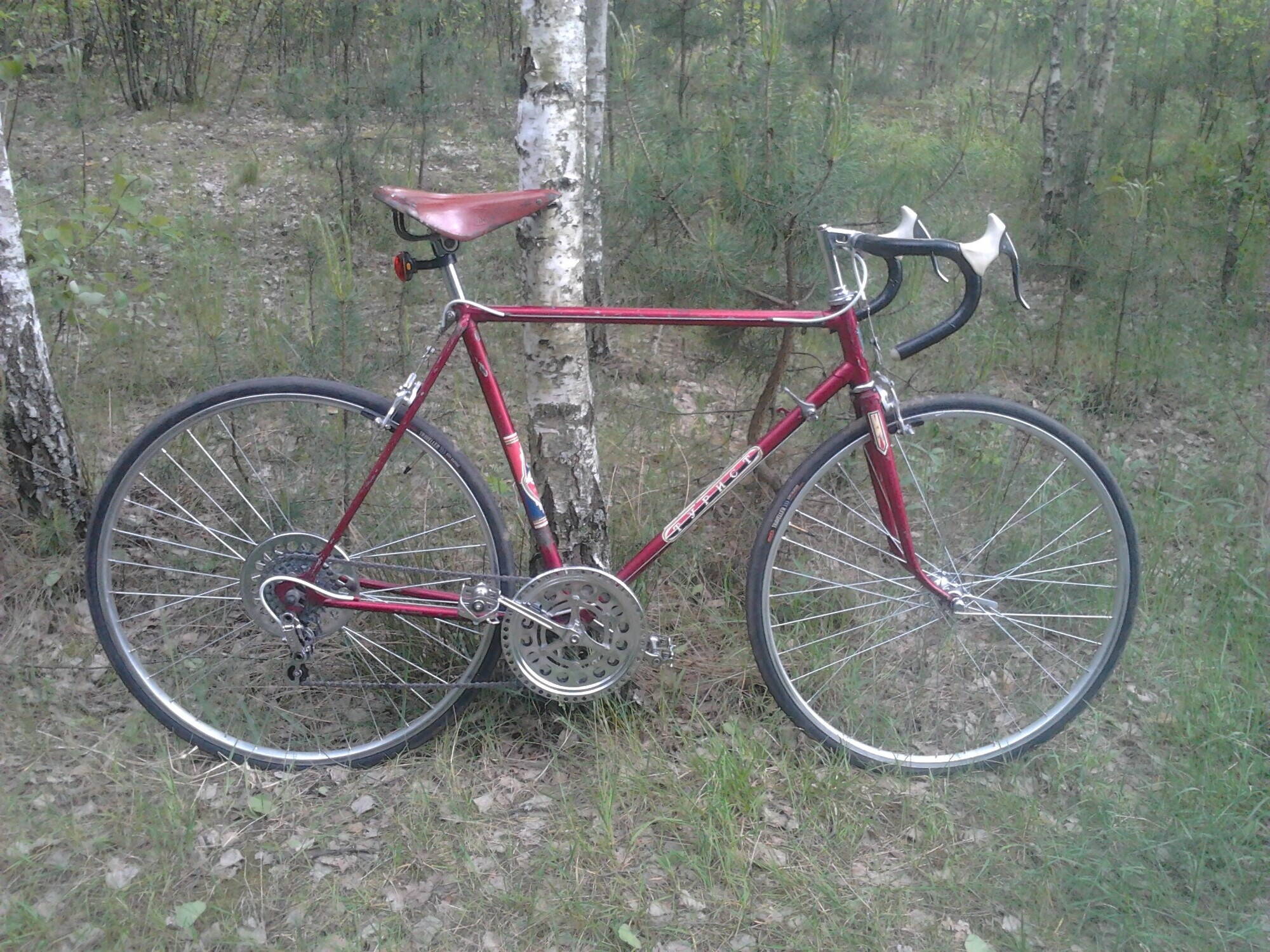

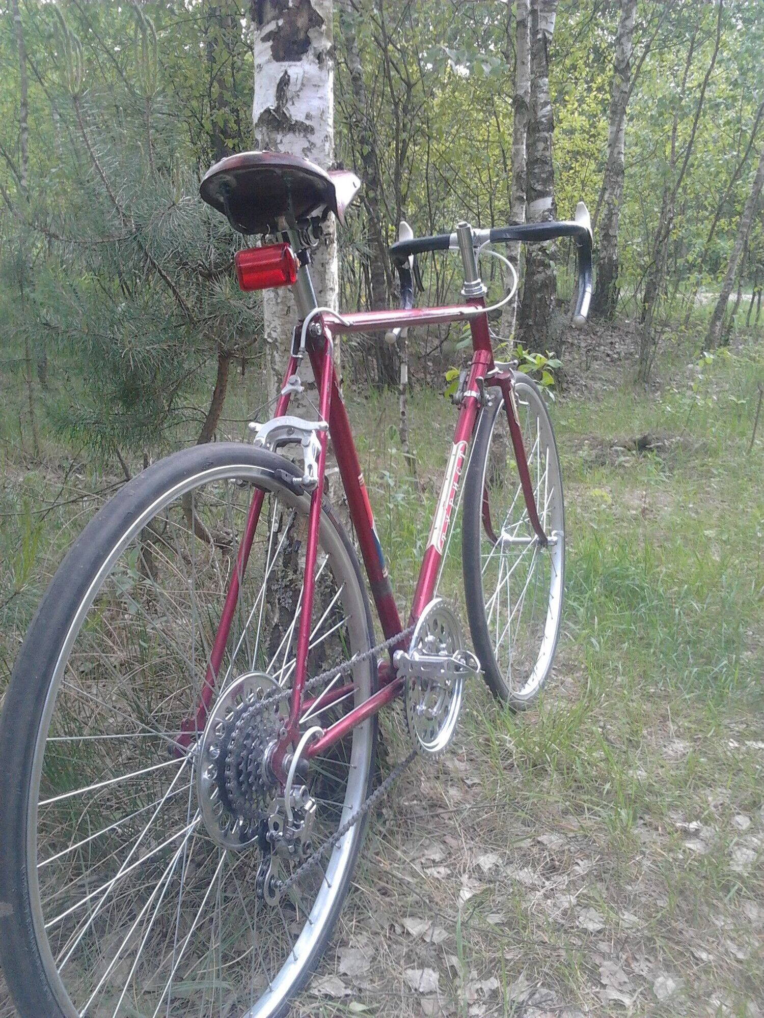

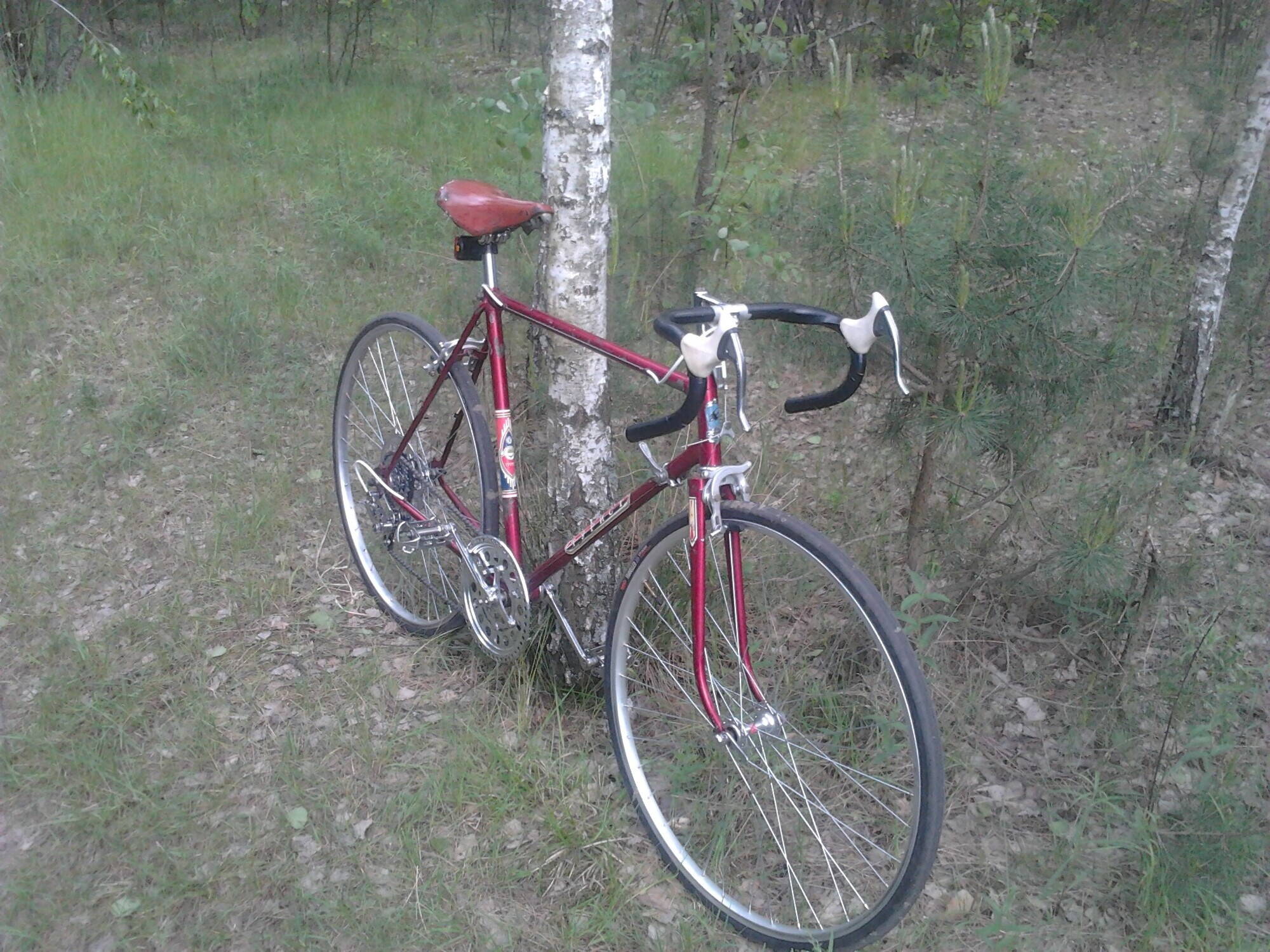

на сегодняшний день. Заменил покрышки со спицами. Спицы загнал в 4 креста. Обода поставил от Урала (они 1к1 ) . Барацьбу с родными ободами я проиграл. Они упорно не хотели давать то, что мне было нужно. Передняя втулка была куплена новой в магазине. Родные покрышки заменил на CST 32-622 C1288. Замена ручек и роликов в з/п. Седло родное было бракованное, поставил от старт-шоссе (УК) он гораздо качественнее сделано. Краску наверное оставлю родную, хоть она в очень плохом сост.
за три дня эксплуатации и сто км пробега потребовалась только настройка седла.
a1.jpg [ 931.73 КБ | Просмотров: 3201 ]
a3.jpg [ 912.04 КБ | Просмотров: 3201 ]
a2.jpg [ 800.94 КБ | Просмотров: 3201 ]
a4.jpg [ 829.72 КБ | Просмотров: 3201 ]

Хороший Турист с минимумом изменений :yes:

Обмотку бы ещё вместо изоленты.
И по-моему, обода здесь от дорожника.
с цветом обмотки определиться не могу. планировал чёрной, намотал изоленты глянуть, но что то не очень. поэтому и застопорился вопрос. подожду пока чёрное седло верну.
а почему обода от дорожника ? они 1к1 как ХВЗ типII 622*20. Урал на 12 лет моложе оказался и ободам меньше досталось.

savik, славный Турист.
Обмотка черная будет хорошо смотреться, особенно с этим седлом. Можно еще серую попробовать, тоже будет интересное сочетание.
Только не подбирайте обмотку под цвет седла, как правило, это смотрится очень скучно, иногда даже странно, как брюки под цвет туфель, ИМХО.

Про обода странно. Мне с планшета плохо видно, но на каких-то редких у нас дорожниках обода очень похожи на туристовские, но более округлые и широкие вроде. хз.

Туклипсы не хотите поставить? Педали вроде какраз для них) :smile:
Хочу. Пару раз спрашивал на барахолке, ценники были такими как будто контактную обувь покупаю. А пластмасс не хочу.
