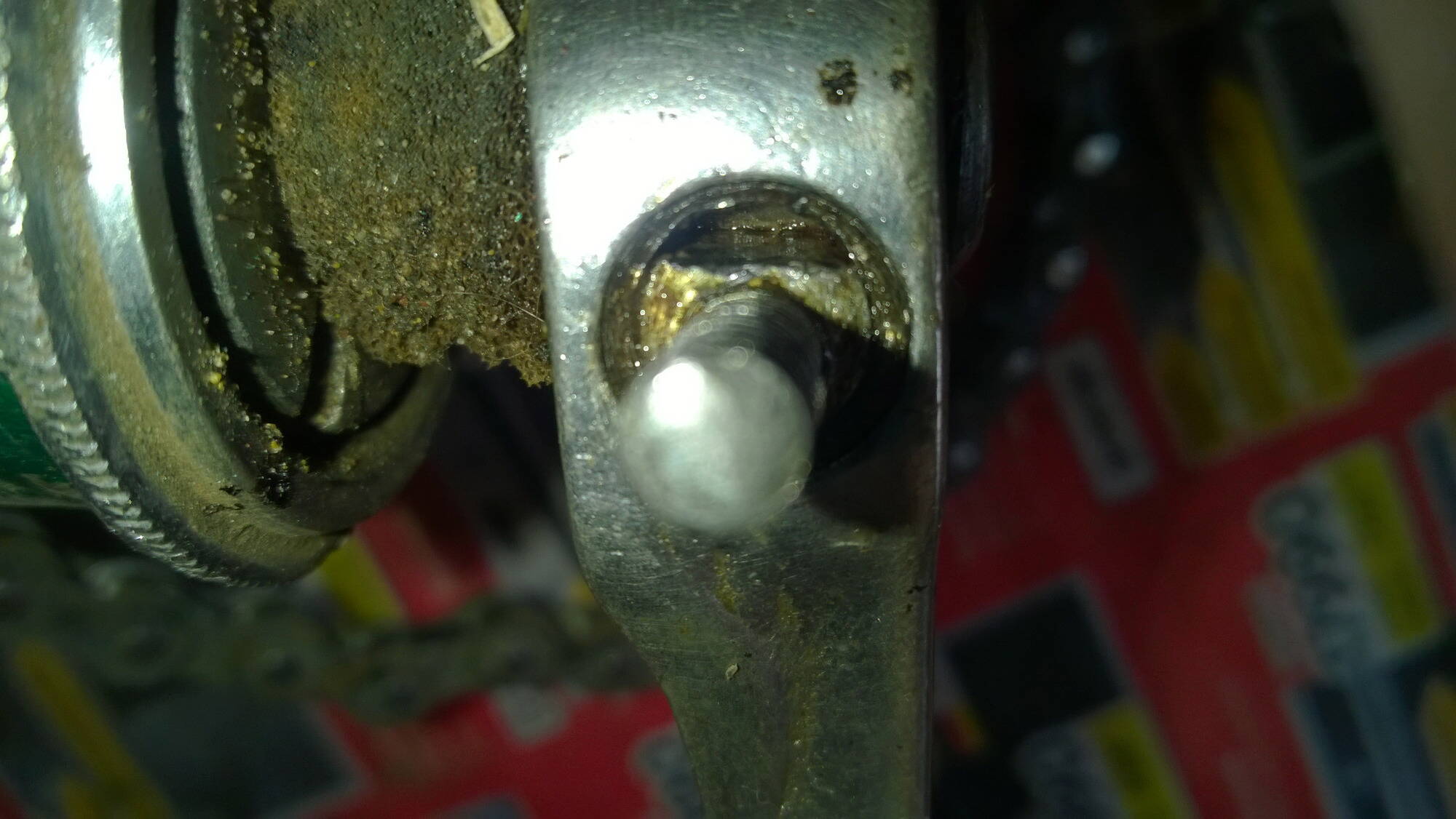

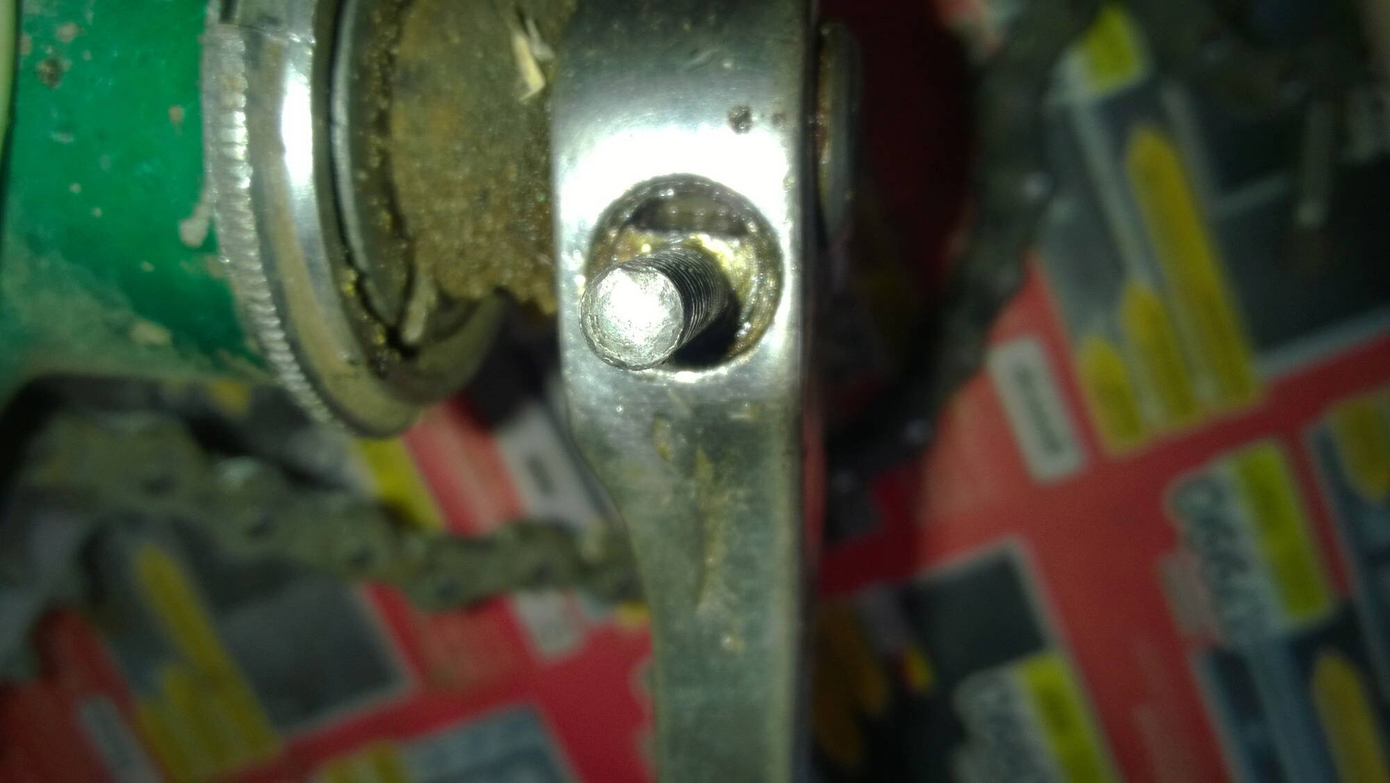

Поливал вдшкой, подпирал, ни в какую.
WP_20140826_13_21_51_.jpg [ 785.58 КБ | Просмотров: 6535 ]
WP_20140826_13_21_42_.jpg [ 927.64 КБ | Просмотров: 6535 ]

не знаю поможет ли: я накручивал гайки (2-3штучки) и лупил безпощадно молотком :crazy:

Срезать болгаркой вместей с осью.

Тільки нижню частину шатуну сперти на щось масивне . Можна кувалду .

Что-то сделано не так.
Клин может застрять только если его надежно приварить сваркой.
Достаточно использовать два молотка. Один подставляется снизу под головку шатуна так, чтобы толстая часть клина не упиралась в молоток и могла выскочить. Вторым молотком сверху наносится удар по клину вниз вдоль его оси. Никакая гайка, накрученная на резьбу клина такое воздействие выдержать не может, резьба срезается одним точным ударом. При определенном опыте лупить со всей дури не требуется, Клин, подшипники каретки, шатун от такого пострадать не должны.

Снизу просверлить клин на половину,потом накрутить гайки и беспощадно молотком

Надо клин нагреть, причем сделать это быстрее чем успеет нагерться шатун. Он расширится и при последующем охлаждении будет сидеть уже свободнее.
Практически для этого на клин надо с широконй стороны наварить несколько металла обычной дуговой электросваркой, причем чем мощнее сварочный аппарат тем лучше.

Я утверждаю, что даже успешно расклепанный или закисший клин, позволяющий ездить на велосипеде, крутя педали, можно выбить, имея хороший упор, хороший молоток, возможно-бородок подходящий, понимание процесса и прямые руки. При этом, если ничего не поломано ранее, то и не будет.
Ну клином, считаем, можно и пожертвовать. Я не люблю выкидывать детали, но клинья все-таки меняю изредка. И особой отрыжки от современных штатных и ремонтных у меня не возникает.
Могу заключить пари, что выбью не заваренный клин из клинового соединения (разговор про отечественные велосипеды и не полную клинику типа пролежавших в озере 20 лет или вросших в дерево велосипедов). Привозите объекты :-)

Нагреть или высверлить(сначала тонким потом крупнее сверлом, в итоге получиться полость и он либо провернется либо будет гнутся лопнет и выпадет). С прямостоящими руками все получится.
