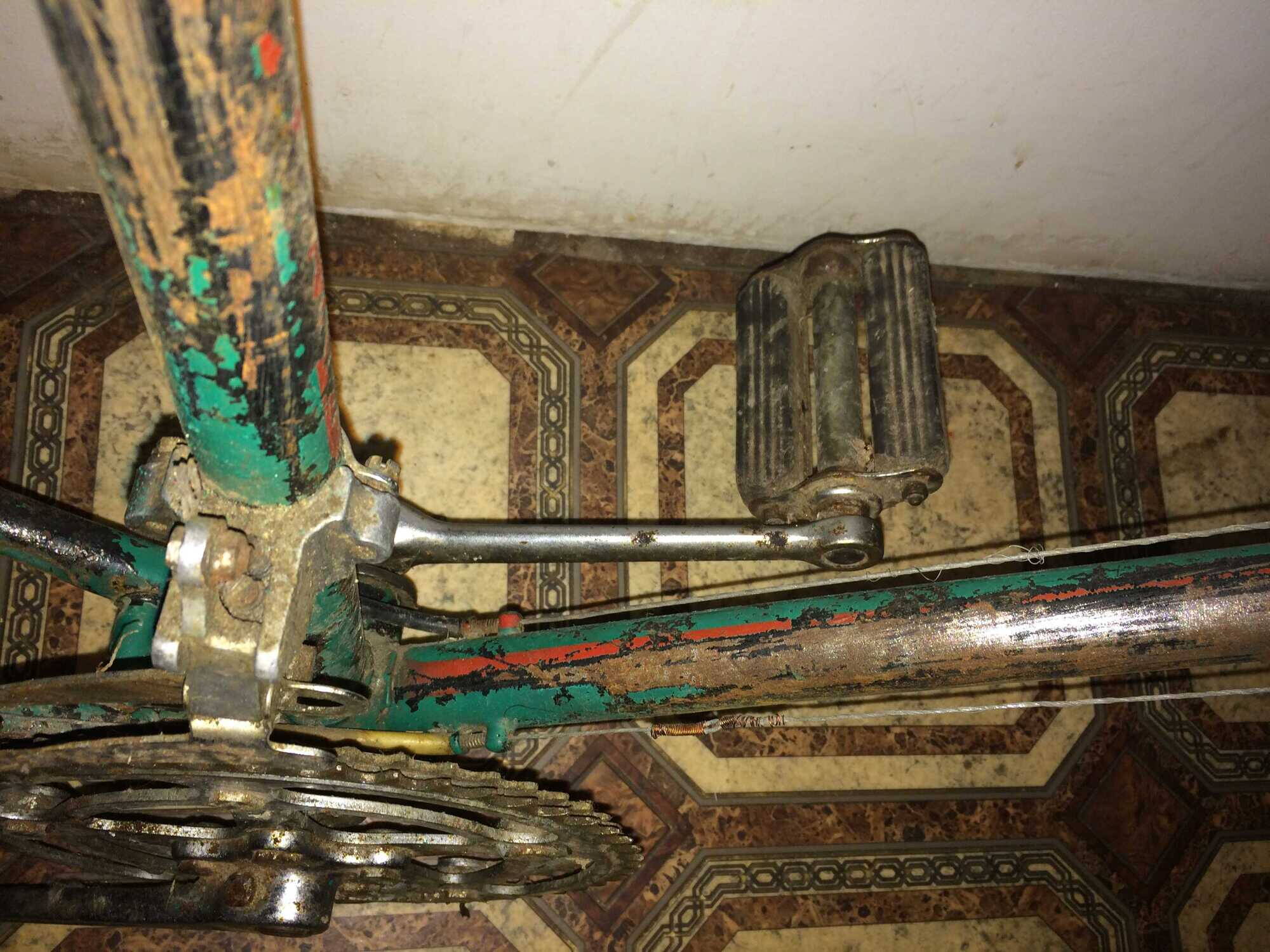

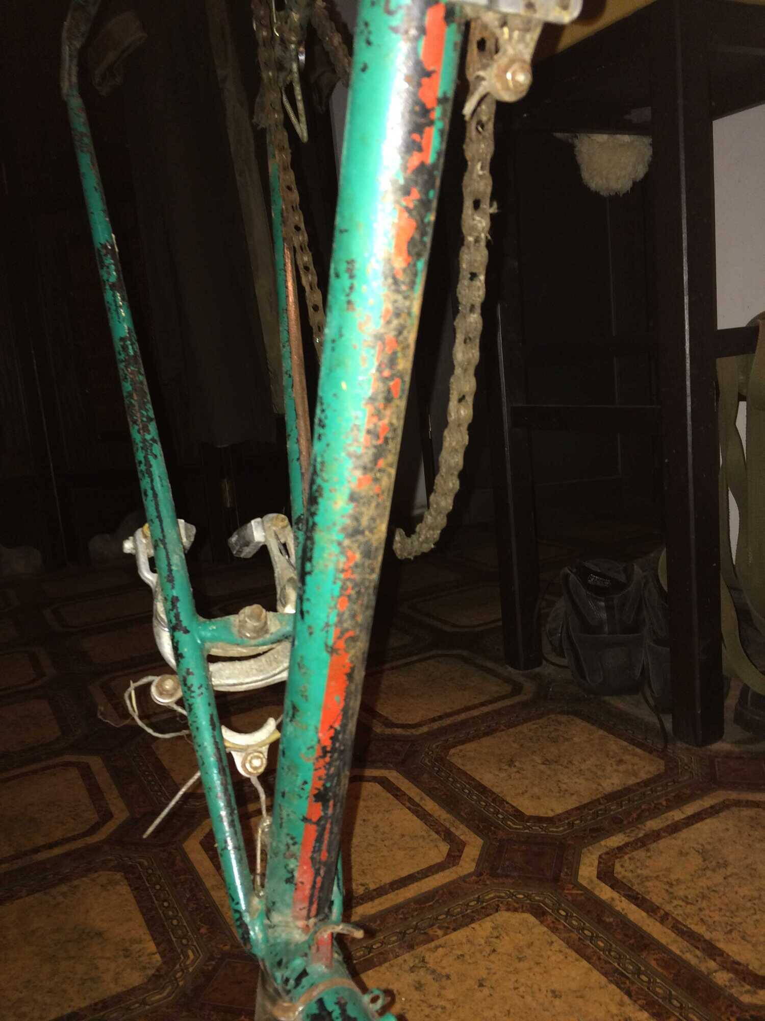

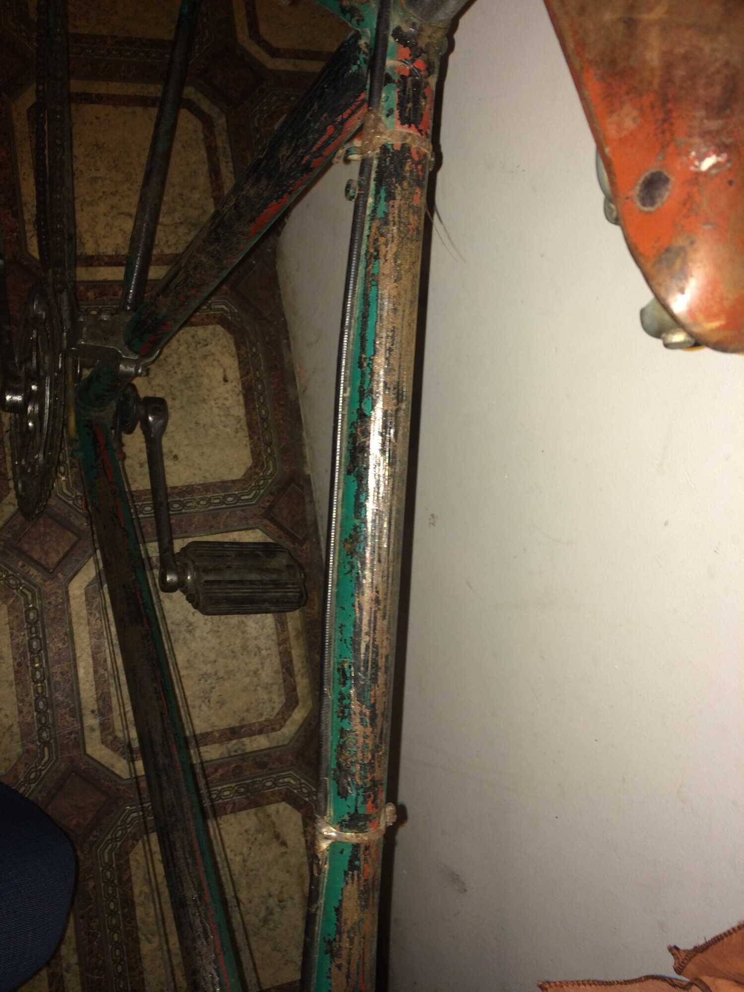

Итак начну проект восстановление Чемпа 58 года выпуска!
работы выше крыши. поиск запчастей. Восстановления расцветки, так как она особенная. Как мне уже подсказали командная + хромированая вилка.
Прошу Вашей помощи и советов в столь не легком деле. особенно буду признателен за наводки на детальки ибо надо их очень много.
Начиная от торцевых манеток и до втулок.
В планах восстановить по возможности аутентичный внешний вид с минимальными изменениями.

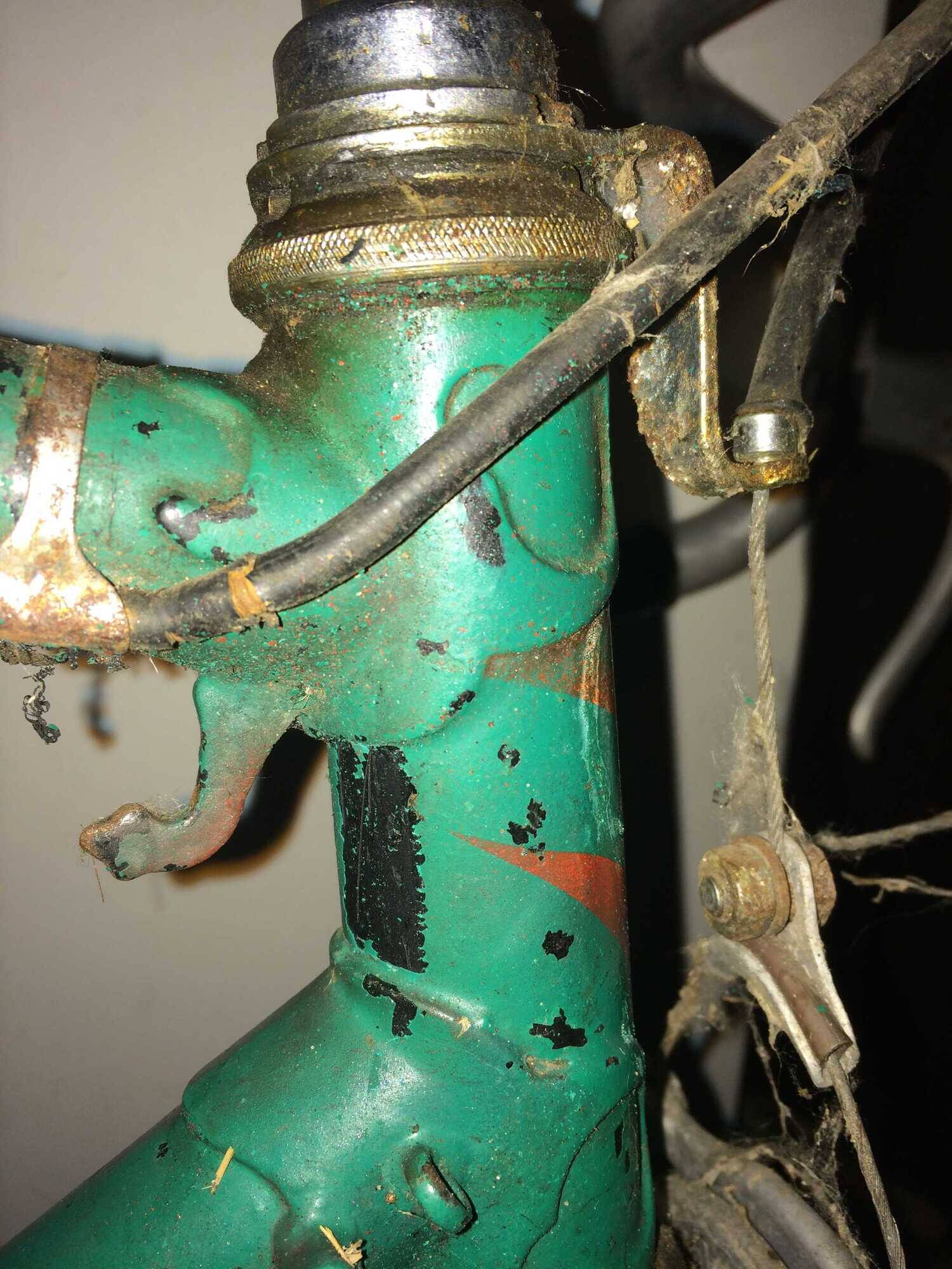

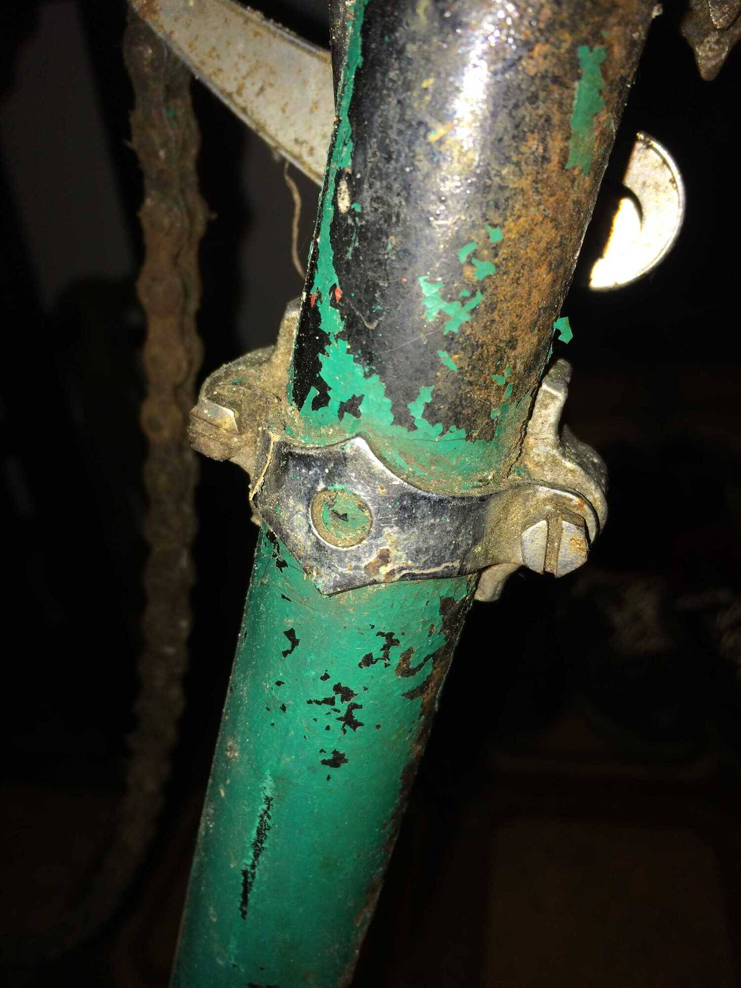

Первый вопрос по расцветке. После снятия небольших кусочков зеленой краски выяснилось что под зеленой заводской краской черная, но она не выглядит как основной слой больше похожа на грунтовку, так как имеет грубую текстуру с вкраплениями. Так же не понятно как выглядели красные полосы в первоначальном виде. Если кто-то владеет подобным велосипедом или видел хоть где-то, то прощу скинуть фото или хотя бы рассказать какая была, чтоб восстановить.

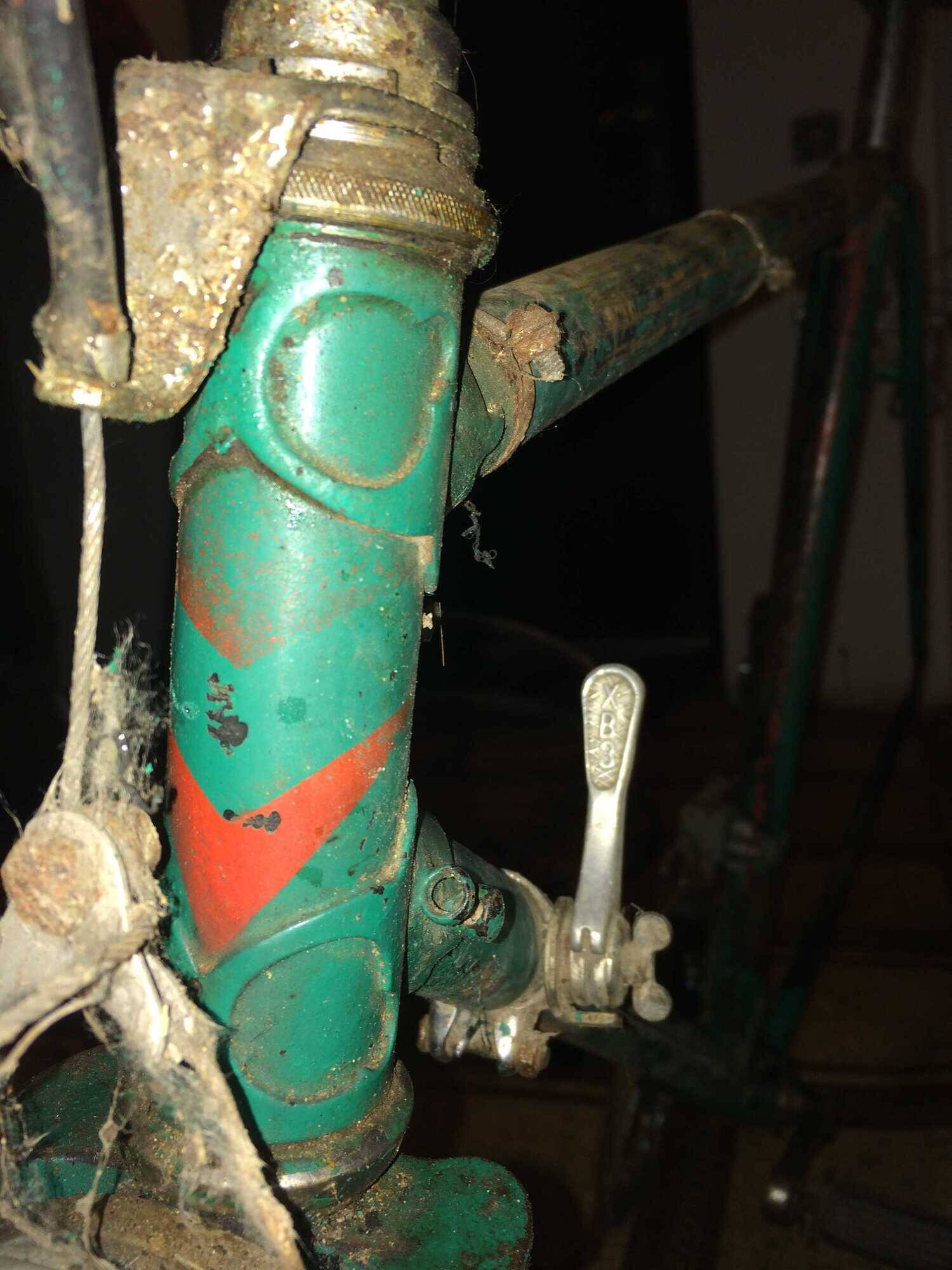

Следующий вопрос по вилке половина вилки в хроме. Есть ли смысл восстанавливать хром или снять его и просто окрасить вилку? Кто-то занимался нанесением хрома на раму? В какие деньги может встать нанесения хрома на половину высоты перьев?
Еще есть не большие проблемы с рамой.
1) Круглая вмятина на средине трубы возле рулевого стакана. Вмятина точно по центру и не изменила округлось трубы. В принципе, я думаю можно зашпаклевать перед покраской или же надо выравнивать? Если выравнить, то как?
2) одно кольцо возле бонок(упоры для переключателя) чуть надломилось с одной стороны. Есть ли смысл его трогать(паять) или оставить как есть. не отваливаться ли она при очистке рамы пескоструем?
Вопросов будет много и глупых, прощу снисходительно отнестись к ним и помочь.
Так же прощу посоветовать где можно еще искать запчасти кроме групп ил ВК и олх?
Самое интересное что ржавчины почти нет. такое впечатление что черная краска очень хорошо защитила раму от воздействий внешней среды.
Заранее спасибо всем!

Комментарий к файлу: Здесь видно красные полосы. Вопрос как они выглядели в первоначальном виде. Может кто-то где-то видел такую расцветку?

Комментарий к файлу: Хромированные чулки на передней вилке.

Комментарий к файлу: Вот тут хорошо видно что под зеленой краской черная.
