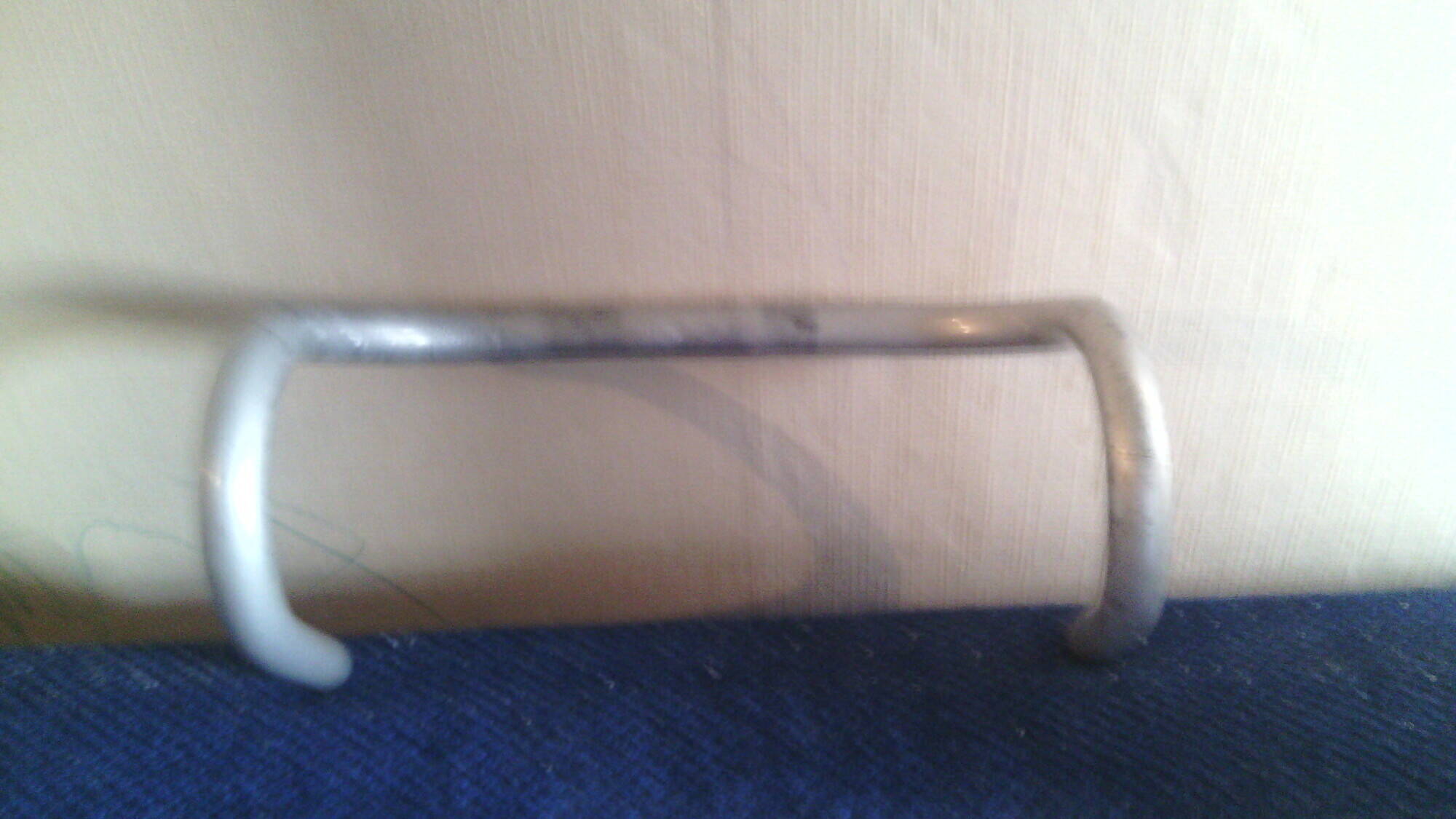

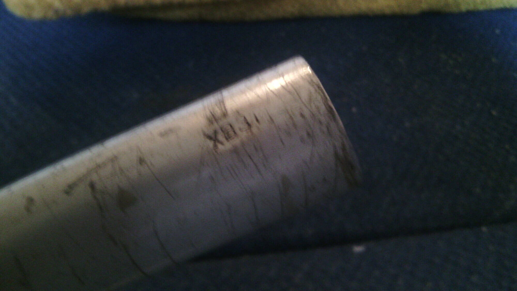

Руль алюминиевый ХВЗ
IMG_20150713_185119.jpg [ 562.92 КБ | Просмотров: 3048 ]
IMG_20150713_185018.jpg [ 577.83 КБ | Просмотров: 3048 ]

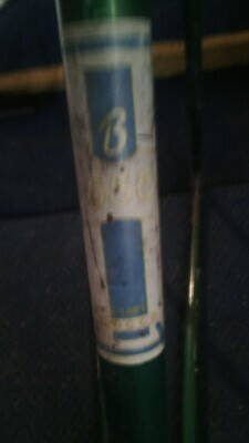

Деколи выгоревшие, более менее читаемая на подседельной трубе
IMG_20150713_184859.jpg [ 507.62 КБ | Просмотров: 3048 ]

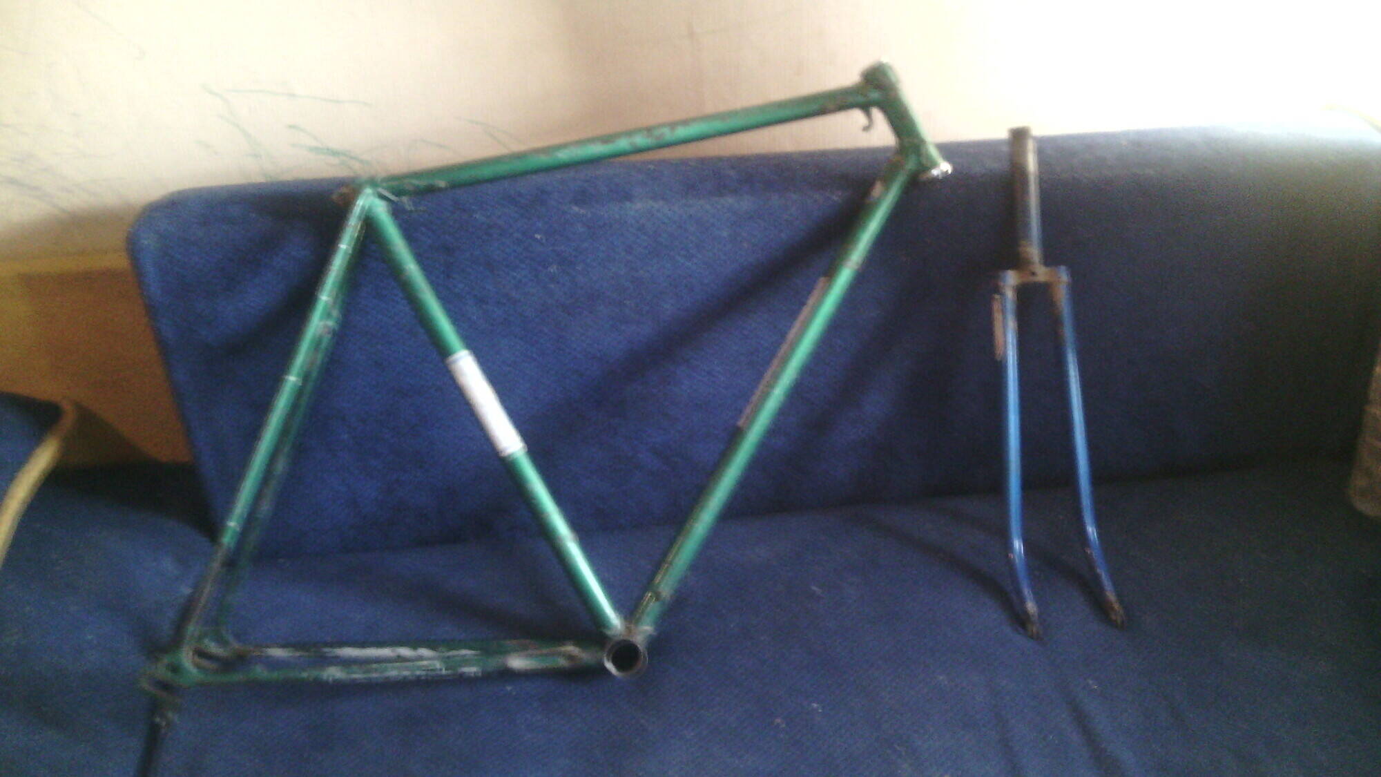

Рама с вилкой
IMG_20150713_184720.jpg [ 620.18 КБ | Просмотров: 3048 ]
О туристической судьбе моего приобретения еще говорили дорожные покрыхи 622х32 натянутые на алюминиевые обода, как писал выше один из которых оказался лопнут, т.к. сразу решил что колеса под замену фото делать не стал. Кстати возник вопрос: Покрышки какой максимальной ширины войдут в перья рамы.

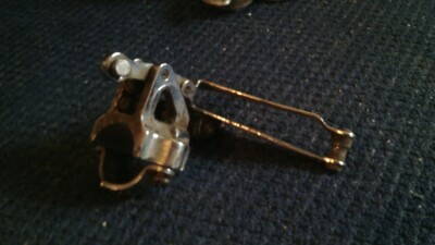

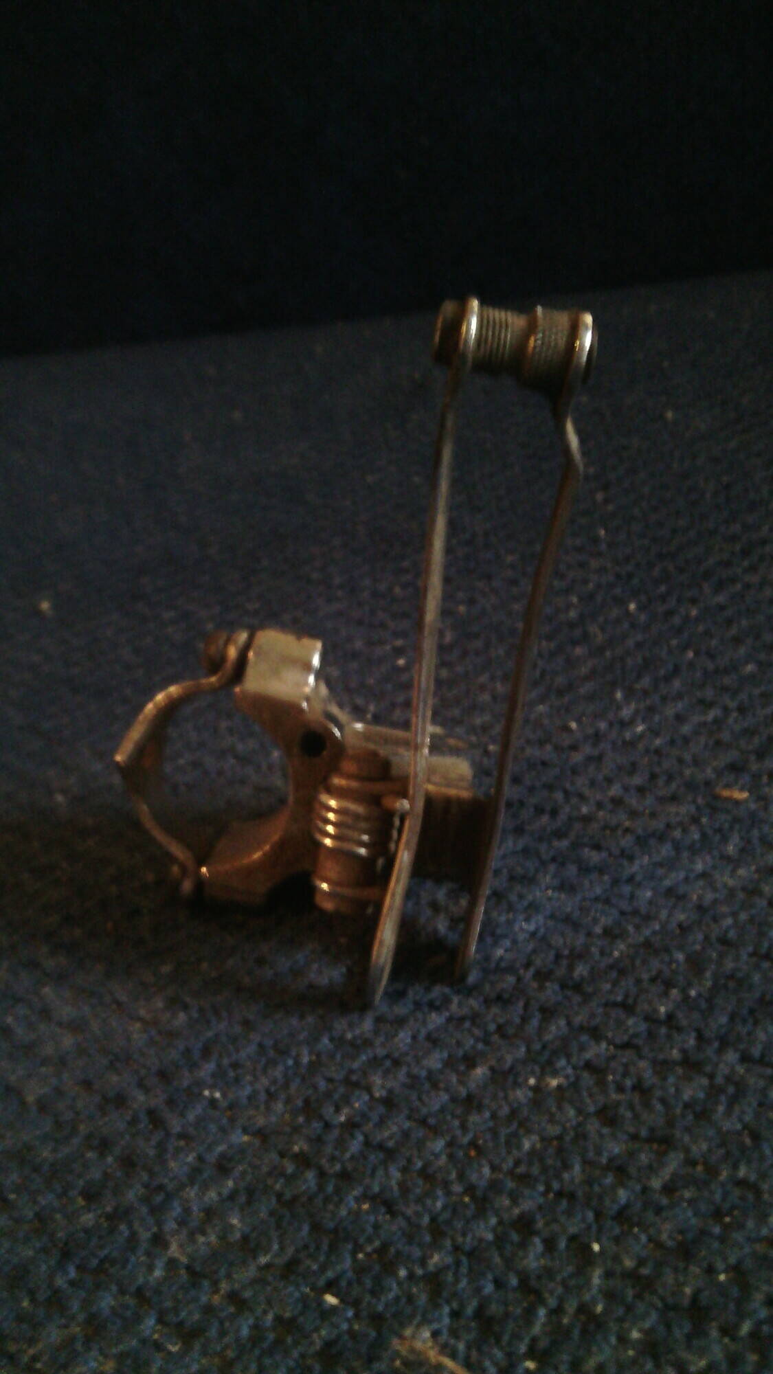

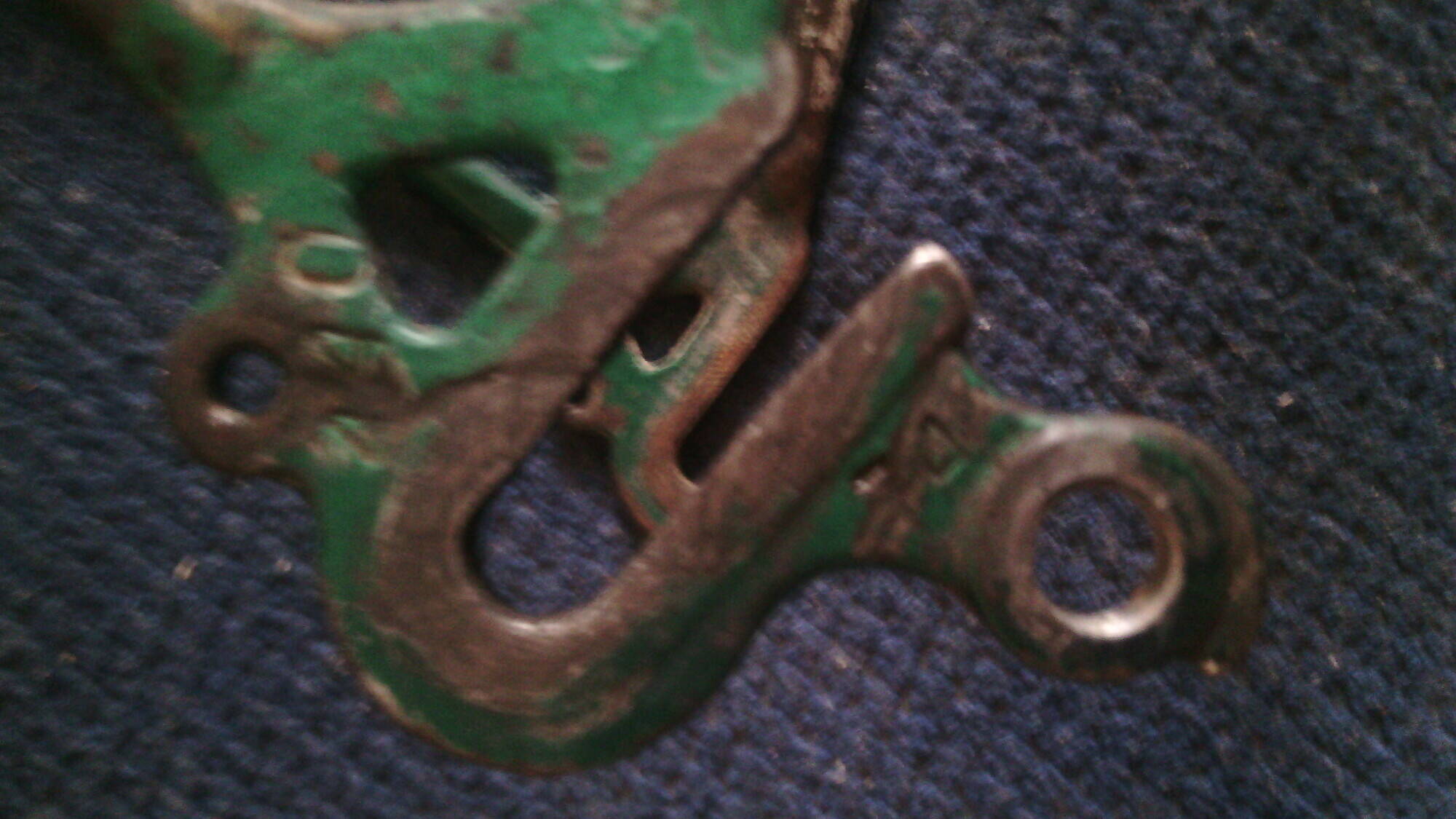

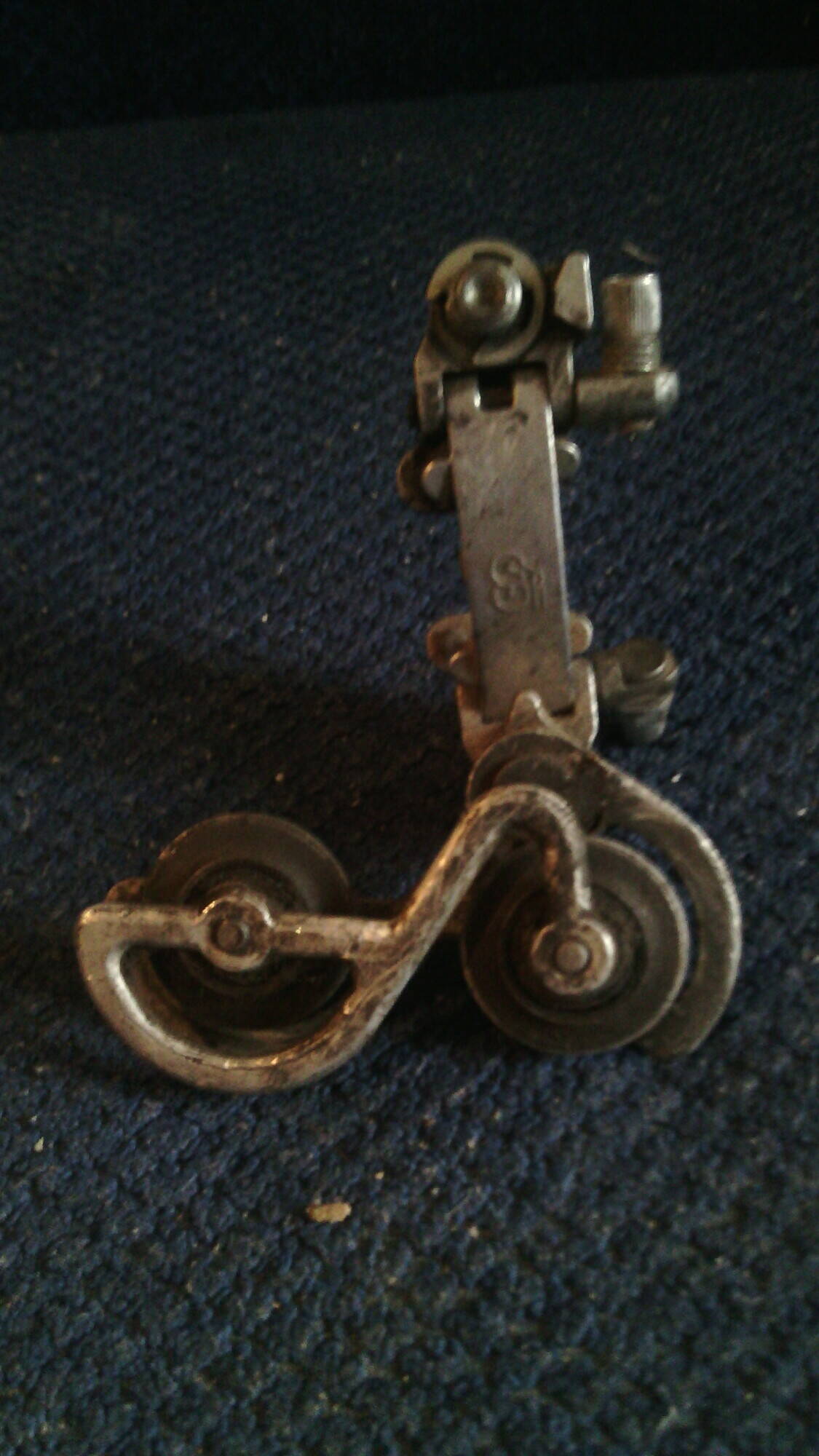

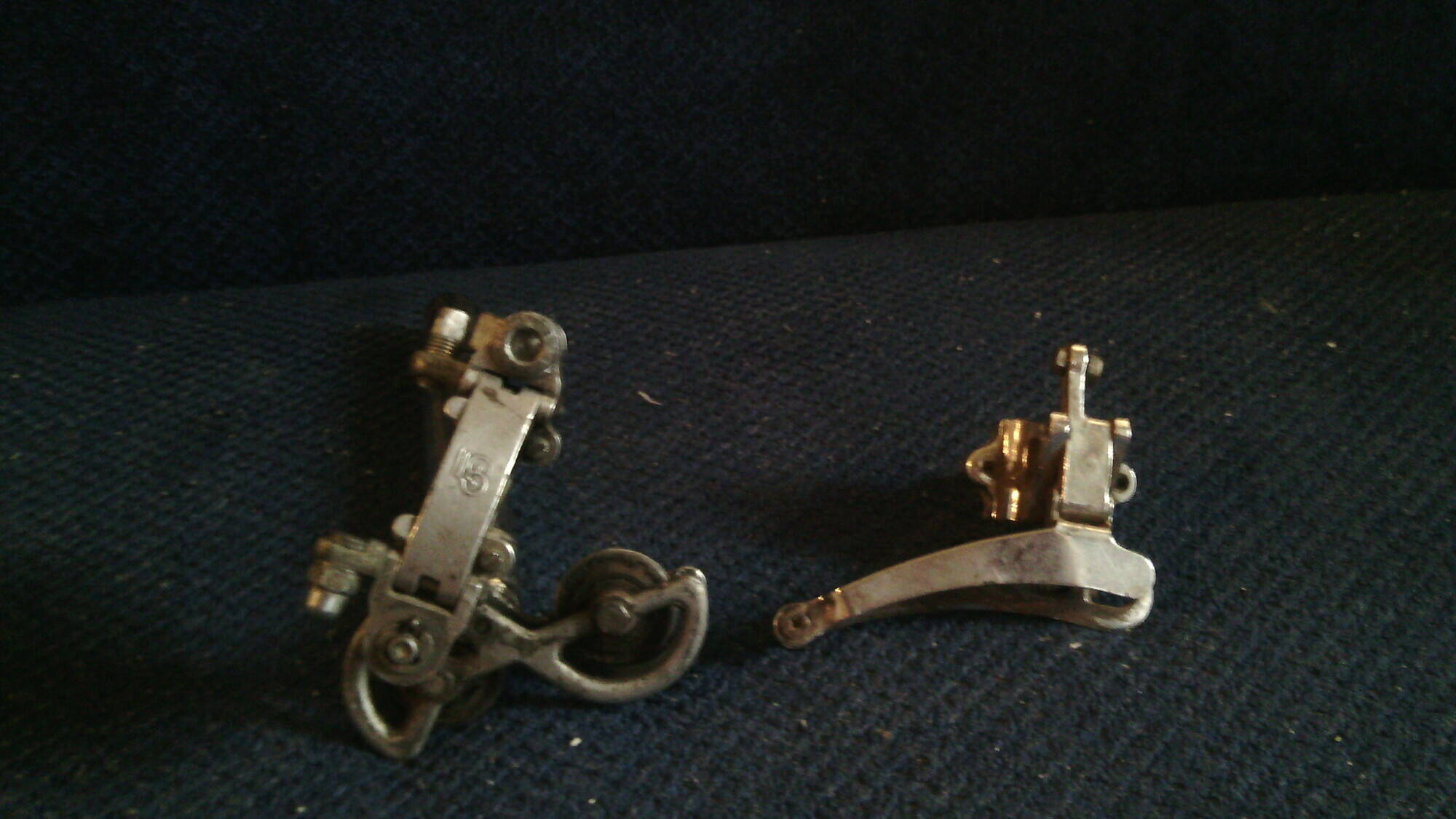

Задний переключатель по видимому родной, но к сожалению в нем оказалась сорвана головка болта крепления к петуху, что доставило некоторые неудобства при демонтаже, передний переключатель оказался покоцан цепью и деформирован
IMG_20150713_190051.jpg [ 588.75 КБ | Просмотров: 3048 ]
IMG_20150713_190117.jpg [ 610.38 КБ | Просмотров: 3048 ]
IMG_20150713_190148.jpg [ 366.85 КБ | Просмотров: 3048 ]
IMG_20150713_190209.jpg [ 612.61 КБ | Просмотров: 3048 ]
IMG_20150713_190240.jpg [ 676.59 КБ | Просмотров: 3048 ]

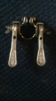

Манетки
IMG_20150713_185926.jpg [ 576.62 КБ | Просмотров: 3038 ]

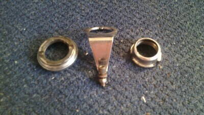

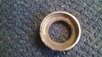

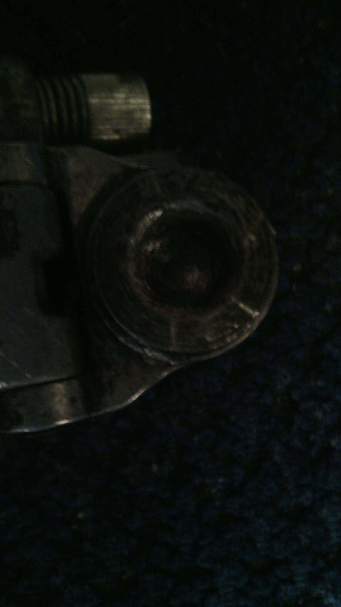

Дальнейший разбор показал, что каретка жива, хотя смазка перемешалась с грязью и превратилась в пластилин, из-за отсутствия педали и деформации шатуна, каретка будет заменена на современную под квадрат, так же как и система.
Рулевая оказал в хорошем состоянии и останется на своем месте, только сепараторные подшипники сменят насыпные, Единственное что смущает это почерневшая дорожка верхней чашки рулевой

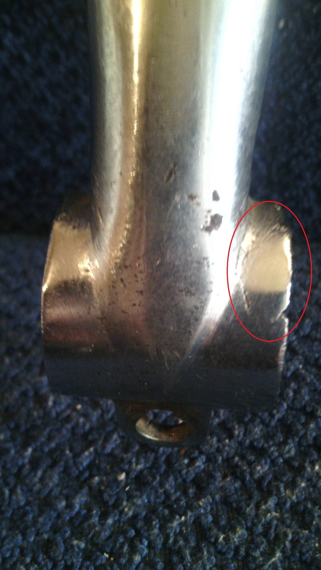

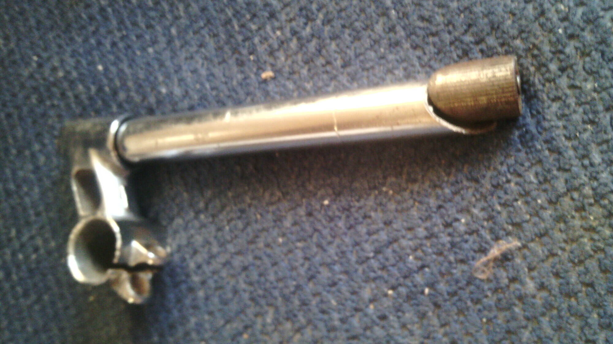

Немного опасаюсь за вынос, имеются сбои и трещенки, на фото видно

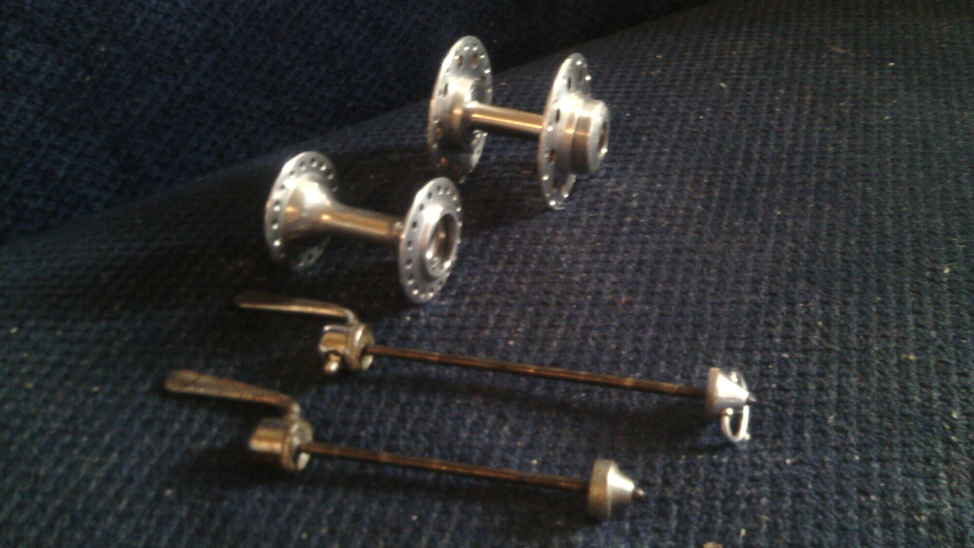

При попытке расспицивать заднее колесо, обнаружил что нипеля не особо хотят раскручиваться, так что смело по выкусывал спицы, и уже немного навел марафет на втулках, кстати они почему то разные, задняя с высоким алюминиевым фланцем, а передняя с низким и стальная.
IMG_20150713_185244.jpg [ 686.03 КБ | Просмотров: 3038 ]
Обе с насыпными подшипниками, но на передней немного выработались конуса, скорей всего из-зи наличия пыльников и большего попадания грязи, т.к. задняя цельная без оных.

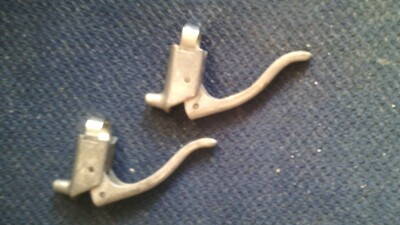

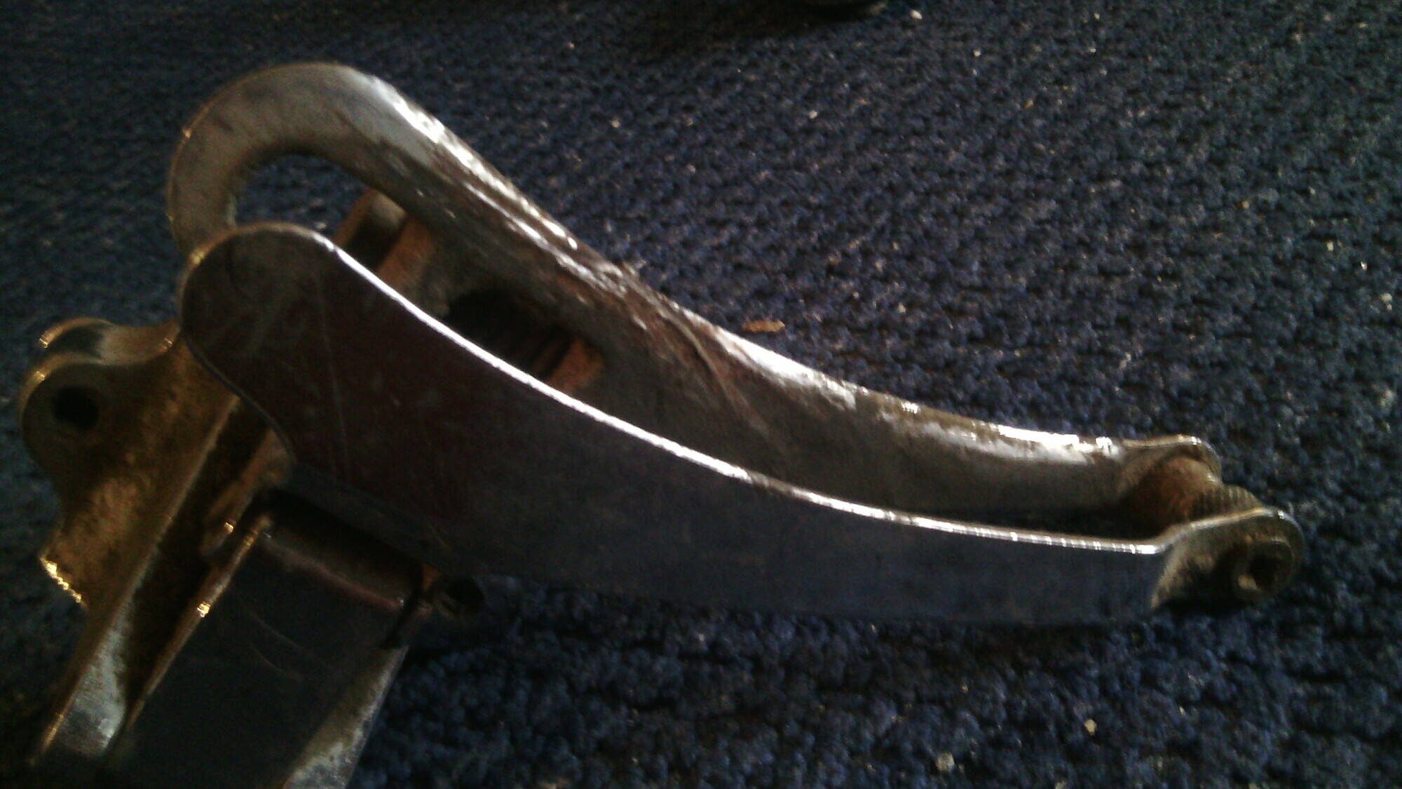

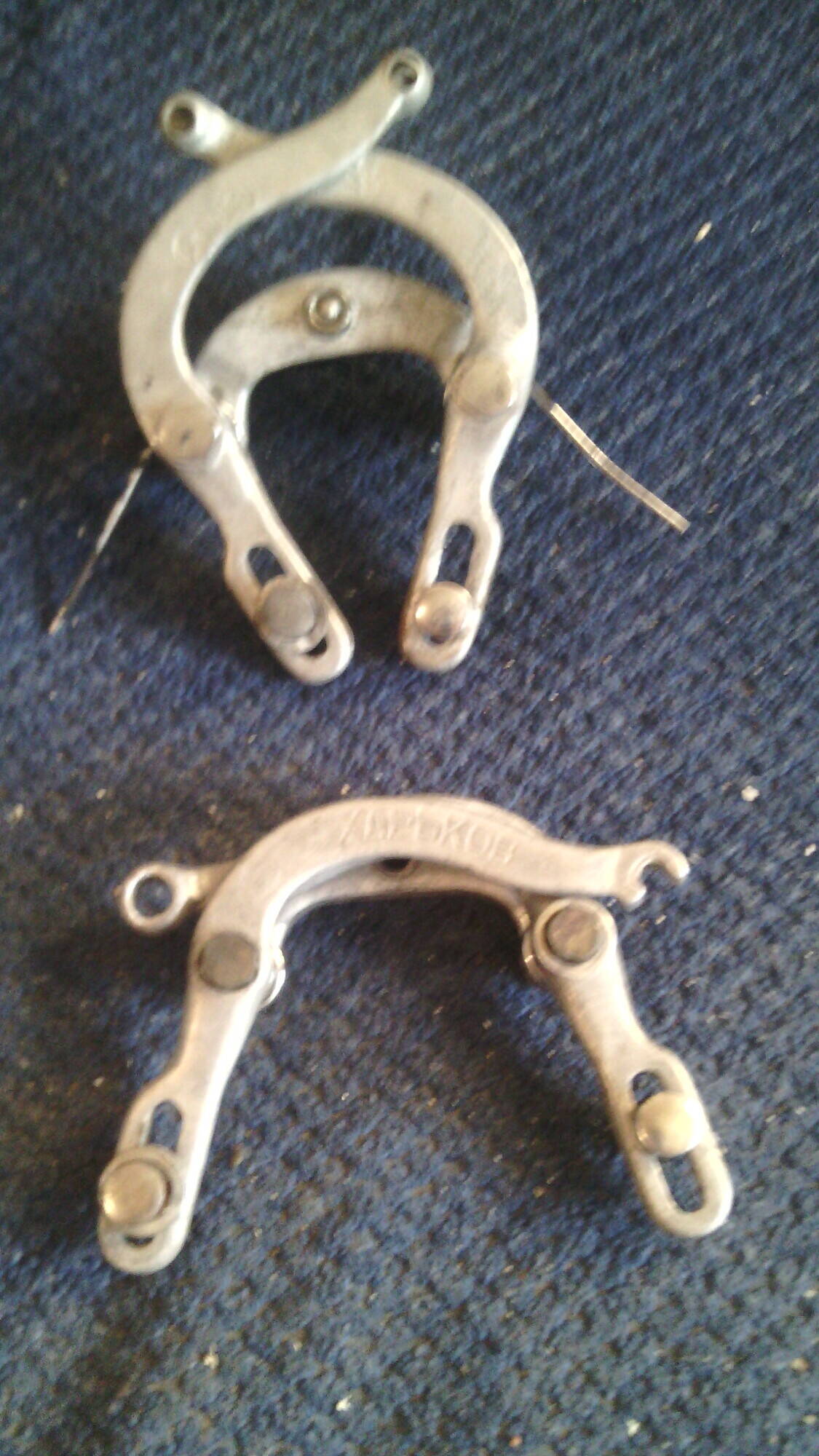

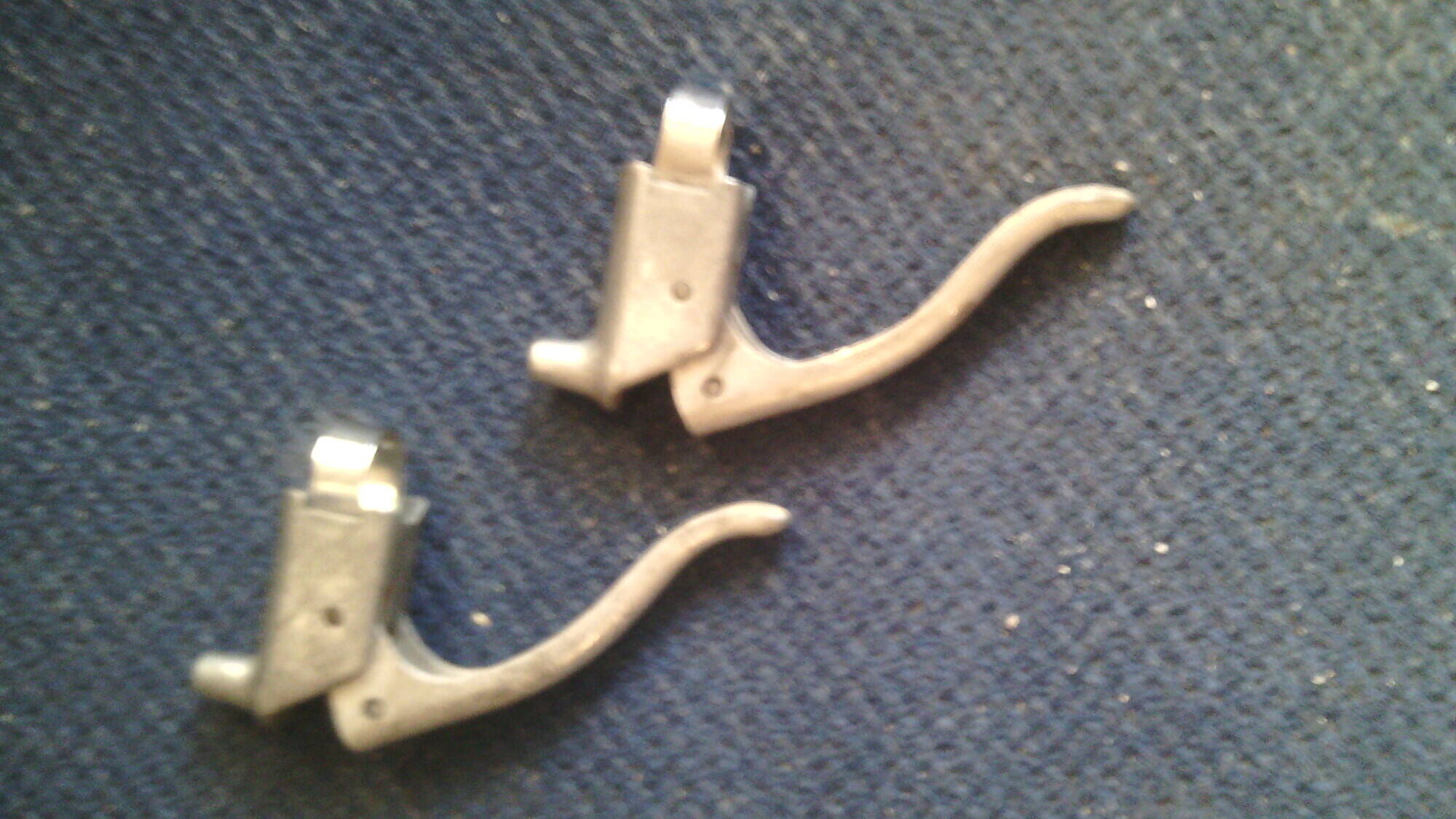

А в довесок в пакете мне были отданы тормозные ручки и тормоза(из-за чего-то снятые, но комплектные)
IMG_20150713_185609.jpg [ 797.45 КБ | Просмотров: 3038 ]
IMG_20150713_185539.jpg [ 840.48 КБ | Просмотров: 3038 ]

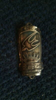

Ну и конечно же, Шилдик
IMG_20150713_190406.jpg [ 556.54 КБ | Просмотров: 3037 ]

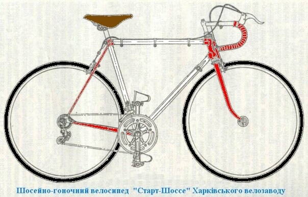

В общем какие соображения:
О реставрации речь конечно не идет, нужен байк для повседневной достаточно длительной езды.
Пока есть мысли, выдержать все в бело-красном исполнении
0IGQmzIAtW0.jpg [ 155.45 КБ | Просмотров: 2816 ]
на относительно не дорогом обвесе. Переключатели скорей всего это будут шимано сора, каретка BB UN26, трещетка на 5-6 звезд, т.к. думаю что больше не встанет без разгибания перьев. С железками пока особо не заморачивался, т.к. решил заниматься рамой не в захлеб, а более или менее размеренно.
Буду рад поддержке, советам, компетентной и оправданной критике. По мере провидения работ и при возникновении каких либо вопросов, буду редактировать, добавлять посты.
В общем, встречайте в своих рядах нового крокодиловода :D
Ничего страшного, он железный. Если бы алюминий, тогда да, могли быть проблемы.

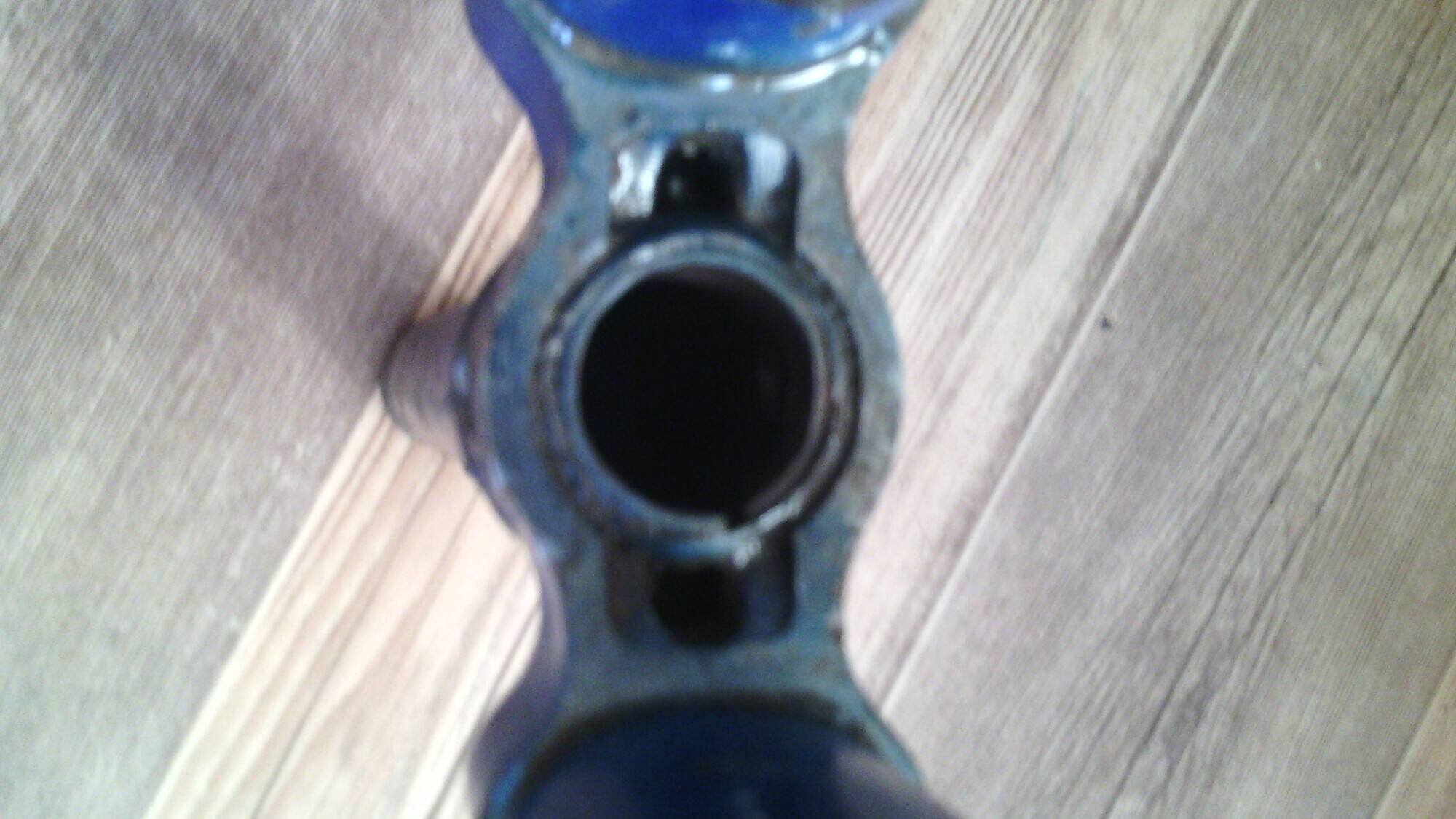

Отмыл вилку от грязи - был неприятно удивлен:
IMG_20150714_183019.jpg [ 676.6 КБ | Просмотров: 2878 ]
Ну думаю это не критично на первое, пока не найду стартоновскую.
