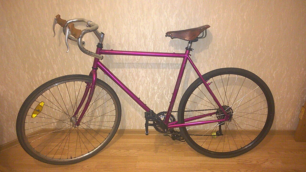

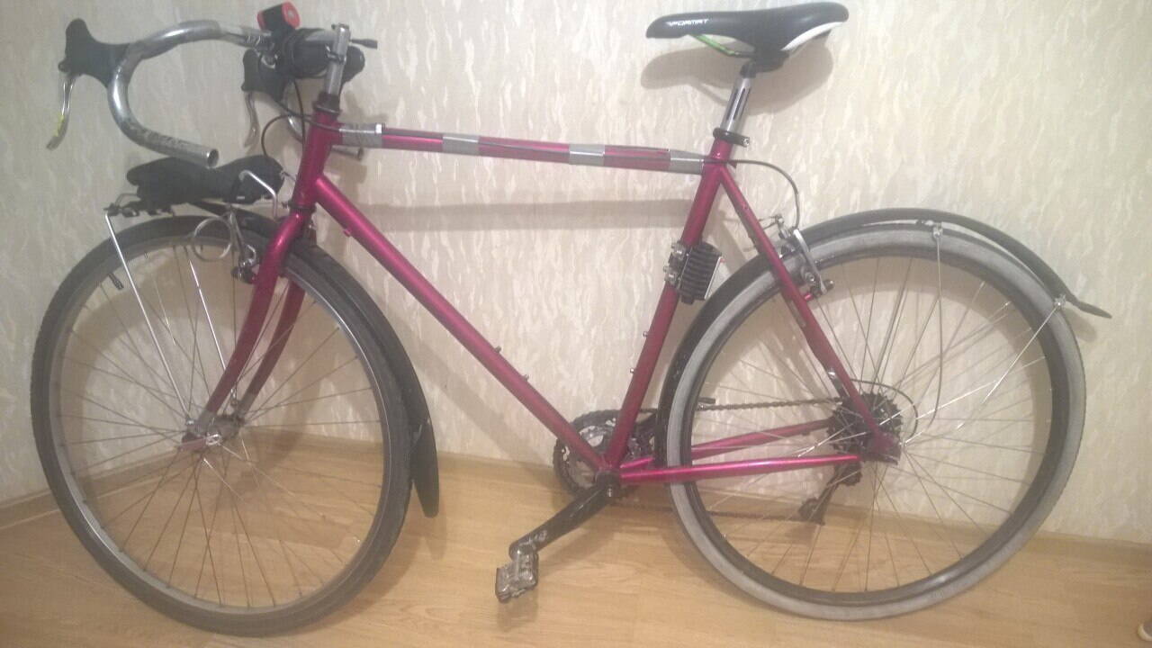

- Евротуринг 2000х
Промежуточный
photo5337294879249770409.jpg [ 236.39 КБ | Просмотров: 2101 ]
Результат
photo5337294879249770415.jpg [ 151.99 КБ | Просмотров: 2101 ]
И на этом месте я нашел на улице какой-то выброшенный антиукрад. Глаз привлек цельный с рамой петух. Ага, подумал я, вот он впервые полноценный дешевый фундамент для творческих изысканий и процесс пошёл. Руль баран, тормозные ручки под кантиливеры и вибрейки, повторители, хвз седло, картридж, разборные алю-шатуны, самособранное колесо, и т.д.
Этот блин вышел некоторым комом, но я встал на путь к "идеальному турингу". Покупал, (да и сейчас немного докупаю) кучу разных компонентов. Что-то подходило сразу, что-то требовало напильника, а что-то оседало в коробке "совсем не подошло, оставлено в будущее". Само творчество на этой раме ограничено вертикальными дропами, поэтому проект в стадии завершения.

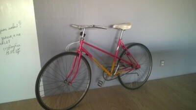

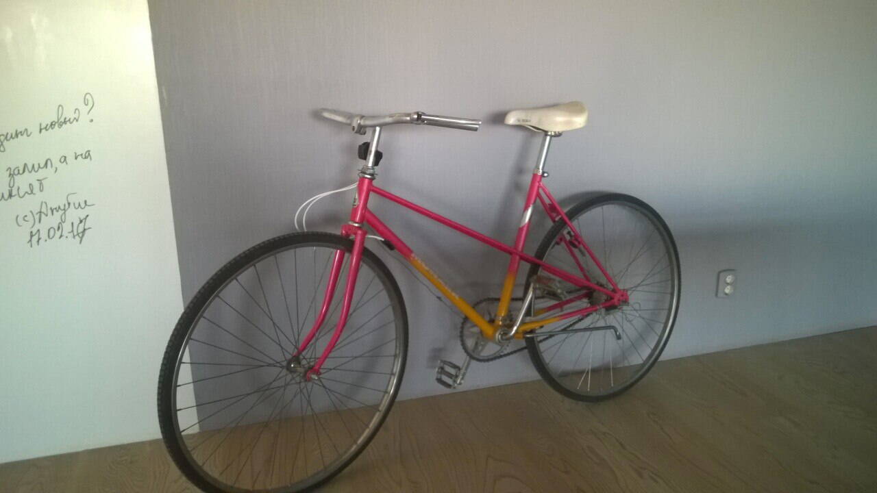

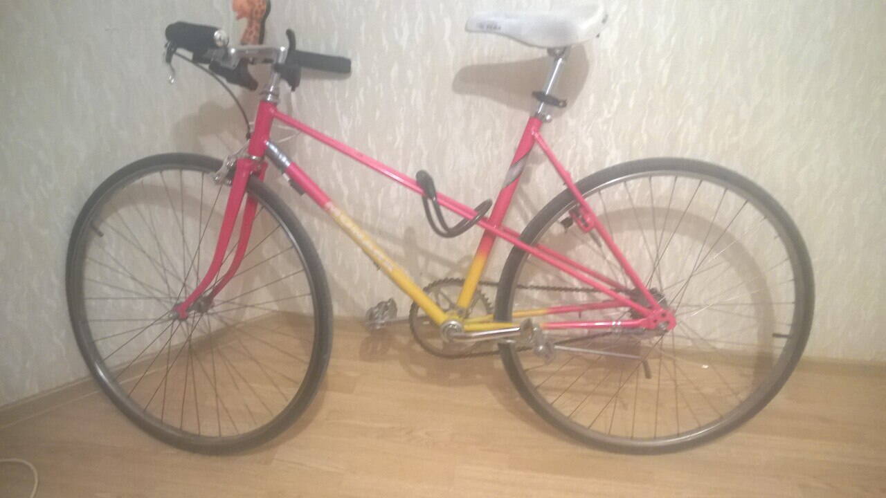

- Монарк mixte
Промежуточный
photo5337294879249770413.jpg [ 102.21 КБ | Просмотров: 2101 ]
Результат
photo5337294879249770414.jpg [ 123.84 КБ | Просмотров: 2101 ]
Но вот вышла книга на семи страницах форума, и я начал прозревать. И быстренько жене был куплен вот такой красавец. Планетарка на 5ск с двумя тросиками, стальные обода, руль поменял на, эм, что-то вроде мусташ-бар, вынос подлиннее и пониже.

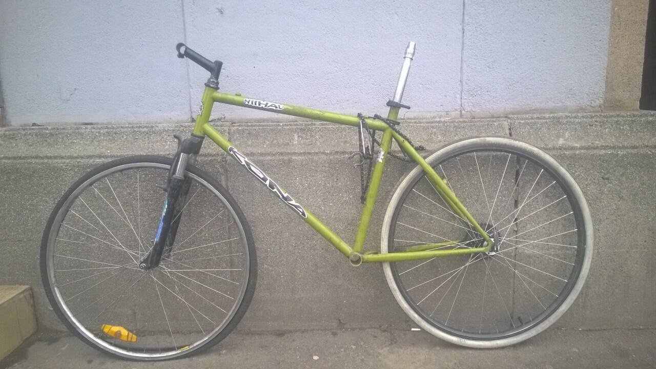

- Kona niihau
photo5337294879249770411.jpg [ 252.35 КБ | Просмотров: 2101 ]
И не смог остановиться и взял раму для бюджетного гревела. Так как дропы вертикальные, отдал раму на модификацию на горизонтальные дропы.

Мне понравился велосипед жены. Для женщины самое то, но опять-же, только по окрестностям, не далеко...
michael.filonenko
Если жена не тяжёлая, то из этого велика туринг получится, и неплохой. Нужно: багажник под велоштаны и руль с множеством ухватов. Баран женщине может не понравиться, а вот бабочка - вполне. Так же можно прилепить рога к уже установленному рулю.
Трансмиссия вполне годная, особенно для Питера; но если жене трудно крутить верхние передачи, то переднюю звезду можно поставить поменьше. Можно и заднюю побольше порекомендовать, но предполагаю, что и в Питере звезды больше 21Т - дефицит.
Ещё по моему убеждению (хотя со мною могут и не согласиться) на велосипеде для дальних поездок должны стоять брызговики. Если туризм асфальтовый (а лучше по-любому), на руле должно быть зеркало, сзади обязательно мигалки и катафоты. Про передний свет написано много, тема холиварная, но я предпочитаю динамо-втулку и диодную фару на горилле вилки. Почему на горилле? Потому, что низкое её (фары) расположение лучше оттеняет неровности дороги, тени от горбов и ям более растянуты и лучше обозначены.

michael.filonenko писал(а):
Результат
"неприятные" фото: презентационная сторона велосипеда - правая. :wink:
