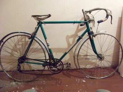

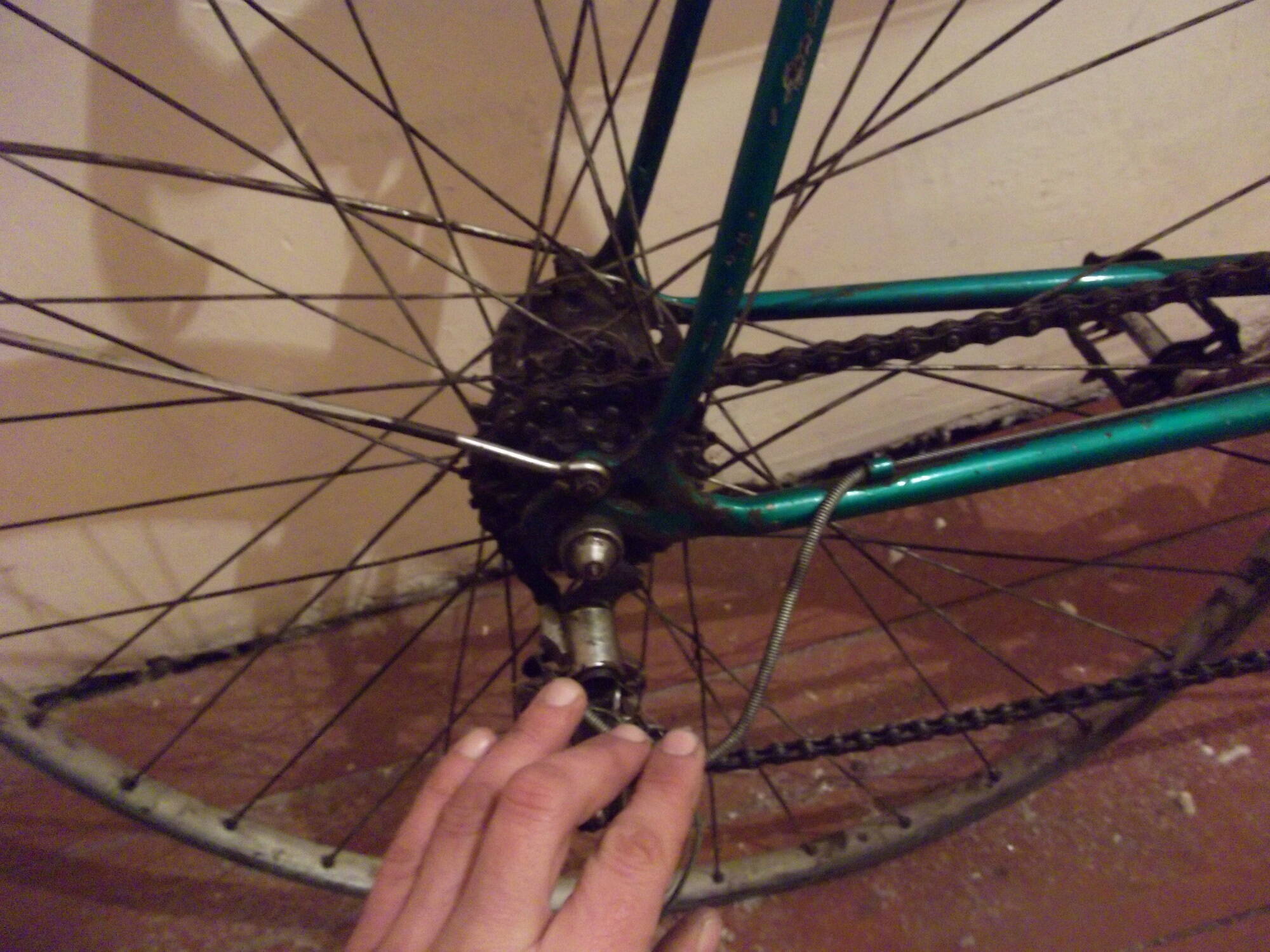

Доброго времени суток. Приобрел Старт-шоссе , теперь думаю как его востанавливать, дроп (может не правильно называю) где крепится переключатель погнут , как его выпрямить.
DSCF7087.JPG [ 968.52 КБ | Просмотров: 4357 ]
DSCF7089.JPG [ 1019.41 КБ | Просмотров: 4357 ]
СообщениеДобавлено: 27.11.2016 19:25
Добро пожаловать в стаю среднего возраста))
Так называемый петух правиться или в тисках (если велосипед разобран) или разводным ключом правится параллельно плоскости колеса.
СообщениеДобавлено: 27.11.2016 19:33
Или так :D
viewtopic.php?f=31&t=345852&start=90#p1791610
Разберите его сначала полностью, проверьте и приведите в порядок геометрию голой рамы viewtopic.php?f=27&t=123780
Дальше по мануалу viewtopic.php?f=31&t=185604

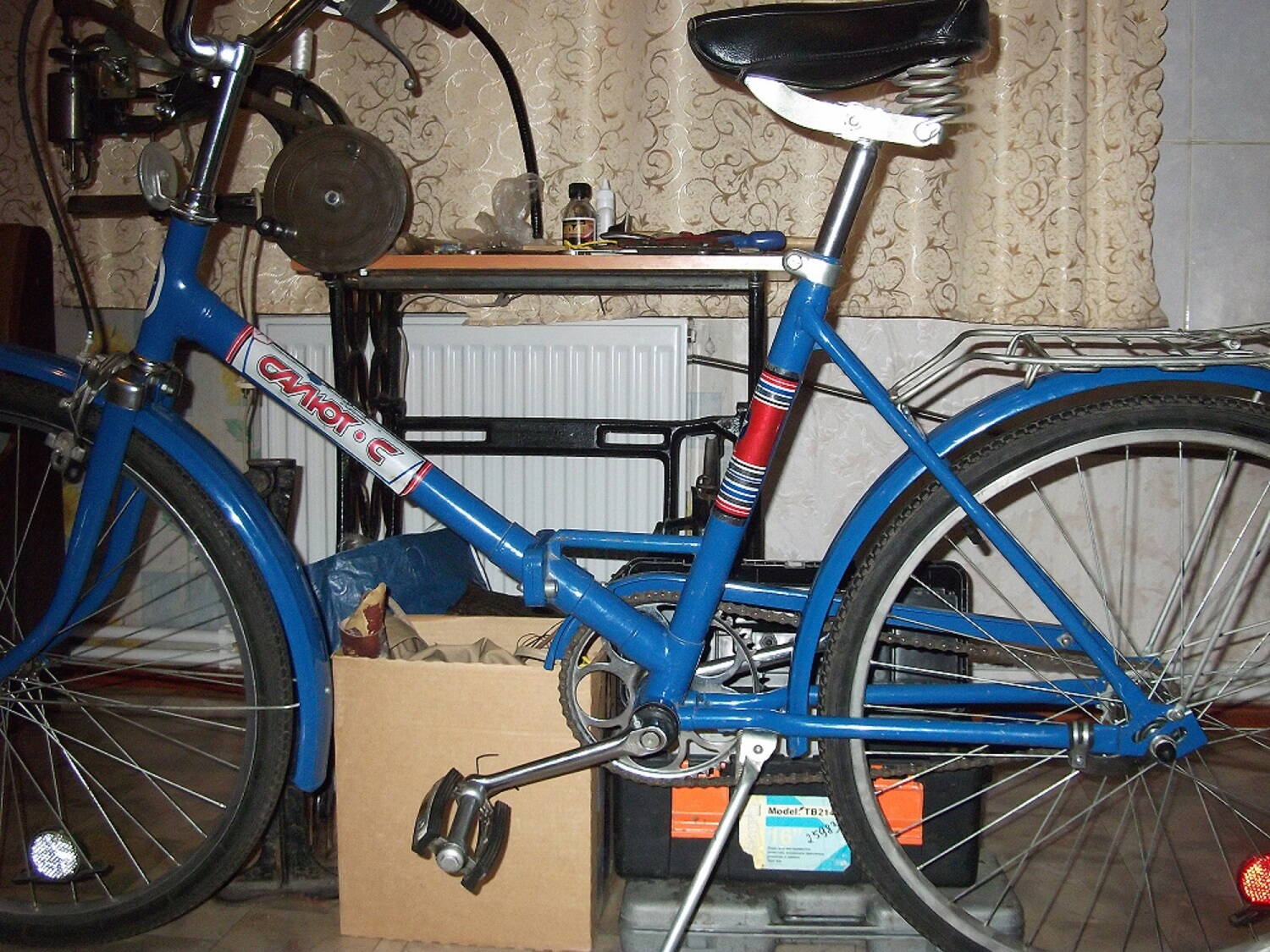

Сейчас доделываю Салют для супруги, все сделал как в мастер классе, только с задним колесом проблема, не могу отрегулировать втулку. Когда крутишь за педали каретку (велосипед стоит на сиденье и руле ) и отпускаешь их то каретка крутица , движение ей передает сила( через цепь) передаваемая поинерции вращяющего колеса, при удержании за педаль чувствуется усилие и колесо заметно притормаживает, значит наката не будет. Смазкой типа литола смазывал только подшипники, на ролики капнул ТАД-17.
СообщениеДобавлено: 27.11.2016 20:33
Вот изучите по ссылке viewtopic.php?f=31&t=345852&start=90#p1791610 - два подряд проверенных и обкатанных проекта на основе стартона. Изучите, чем они отличаются. Внимательно - там до миллиметров и рисунка спиц описано. Прикиньте, какой Вам больше подходит. Там всё довольно подробно описано, особенно колёса.
Можно сделать сингл с трещёткой (из родной задней втулки), хотя я люблю торпедо - это удобнее. Колесо в сборе не купите - нет таких.
Сидуха эта от туристов-спутников 60-х гг.
В торпеде салюта где-то дефект или ошибка сборки. Скорее всего, латунная фигнюшка с усиками- сепаратор.

Сделал заднее колесо, не той стороной вставлял втулку. Салют готов, только цепь осталось сварить в парафине.
DSCF7100.JPG [ 772.75 КБ | Просмотров: 4261 ]
СообщениеДобавлено: 28.11.2016 00:07
Хороший Салют

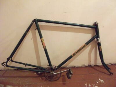

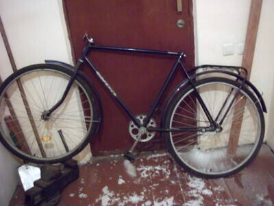

Есть желание собрать еще дорожник, да же есть две рамы , Сура 2004 года выпуска в хорошем состоянии и десна 1980года у нее задняя нижняя трубка перетерта немного цепью и краска немного покоцена. Посоветуйте какую раму взять для дорожника.
DSCF7083.JPG [ 642.06 КБ | Просмотров: 4227 ]
DSCF7085.JPG [ 788.92 КБ | Просмотров: 4227 ]
СообщениеДобавлено: 28.11.2016 00:37
Сообщения: 170
Город: Кумертау
Зарегистрирован:28.07.2016

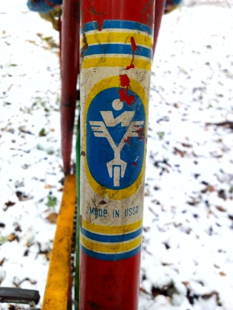

Наклейки немного отклеиваться начали, чем посоветуете подклеить (какой клей).
СообщениеДобавлено: 28.11.2016 00:40
С клеем трудно дать совет, что то типо "Секунда" прозрачный, но это теория....
Собирать надо оба дорожника, который понравиться оставить.
СообщениеДобавлено: 28.11.2016 00:51
Сообщения: 170
Город: Кумертау
комплектующих только на один велосипед, колеса от суры, а седло коженое(уже востановил) и руль от десны , у десны надо каретку менять и звездочка вся гнутая какбудто по ней молотком били.

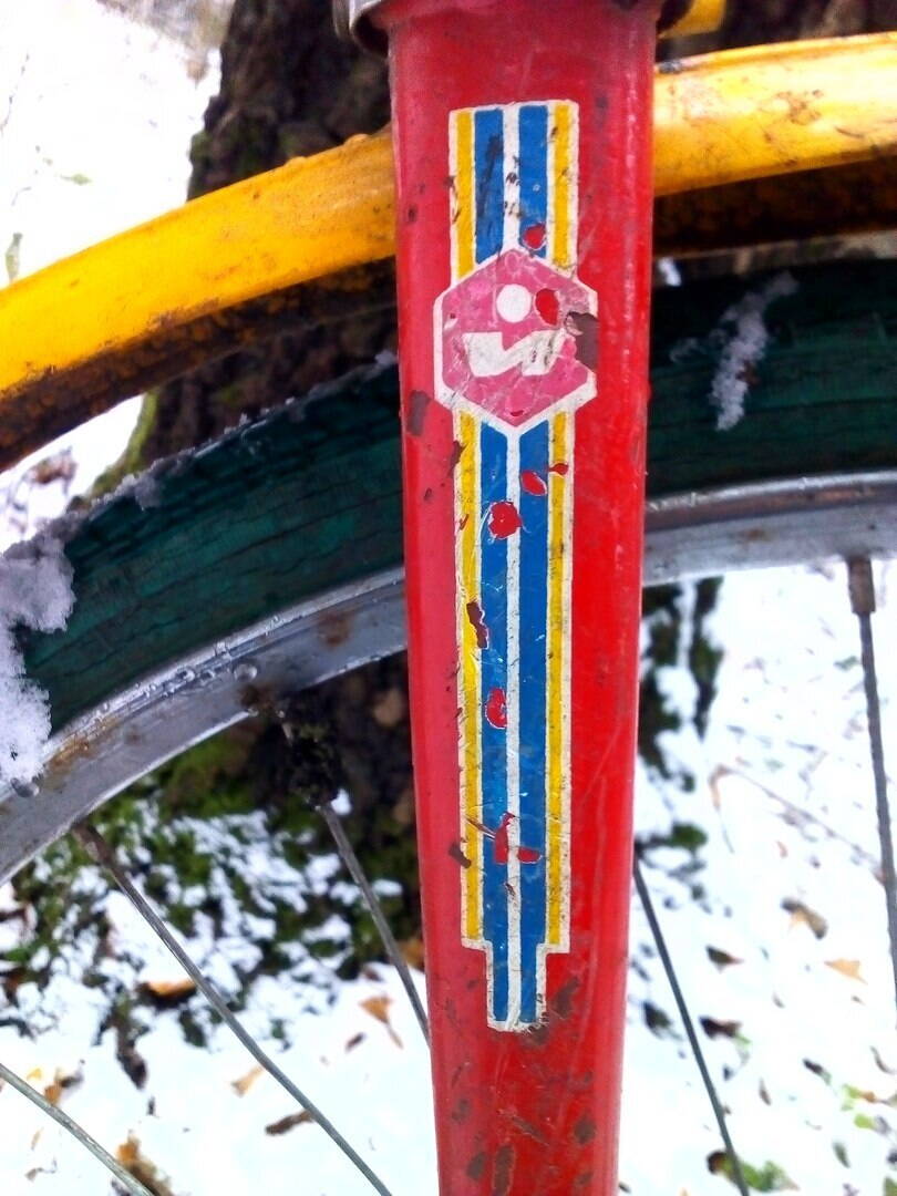

:shock: Сто лет не видал салюта с живыми наклейками :good:
Что тогда о этом говорить :-D
Комментарий к файлу: @
1477578552.jpg [ 133.2 КБ | Просмотров: 4211 ]
Комментарий к файлу: салют
1477578521.jpg [ 170.64 КБ | Просмотров: 4211 ]
