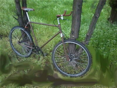

Это - не идея, это - концепция. Тем, для кого "минимализм" и "время" -не просто слова.
Сначала - голые факты.
Рама:Украина, В -76, т.е модель 1976-го года, пайка латунью, перемычки задних перьев - верхняя - труба, нижняя - полтрубы разрезанные вдоль. Это отнюдь не тот вареный пластилин, что выпускался позднее под именем "Украины". Досталась с вилкой и родной рулевой, вилку - на полку, рулевую - в дело. Шарики перемеряны, хром чашек - в идеале. Резьбы целые везде, чашки каретки зашли от руки! Кто-то криворукий выкрасил веником краской для стен "советский хаки")), да еще под два слоя грунта - пришлось смыть и зачистить до блеска. За то ему спасибо - рама - как консерва, ржавчины - ни следа! Крашена порошком, цвет - коричневый металлик.
Вилка: ессно - самодельная. Хромистая нержа. Имели мы ригиды по цене велосипеда с доставкой длиной в полярную ночь! (имели - в метафорическом смысле совокупления человека и детали велосипеда). Корона - алюминий, зажимы -шестигранник, рулевой штырь - самодельный. Сразу про тормоз: база - Магура Луиза -двухцилиндровая гидравлика, ручка - Шимано ХТ. Вместе - плавный ход и мертвый хват. Диск - Тектро, 60 - вполне.
Вилсет: Обода - двойной пистон Алеса, Бельгия. Неубивайка еще та! Спицы - нержавейка, подтягивались после обкатки. Втулки: Задняя - "Формула", промы, передняя - добротные шары)), фирма вылетела из головы. Резина - Швальба Смарт Сэм 1,75, "и в грязи - и в князи" в смысле - по трассе, упругие -высокие - баллон. Украина, все-таки.
Система: Франция, сталь. Передаточное 44 - 16. То, что и было надо. Педали - магний, на промах, Экзустар. Цвет, сцуко, подошел - искал в инете коричневые "в масть", а нашел эти - у себя в гараже!). Цепь - КМС синглспид черный/сильвер.
Седло - велостиль, флексует - норм. Подседельный штырь - "Аист", хром. Как его увидел - вынул алюминий. К черту весодрочество!
Вынос - италия, алюминий. Вот тут схитрил - родной смотрится похуже.Руль - стальной пиленый баран. Обмотка - кожа.
И -все! "Органы" -кончились!)
Теперь - впечатления.
Пересеченка.Провел тест - надул в камеры по 3,5бар - и поехал на грунтовый расколбас. Рама -поет, подпрыгивает - и тут же "глотает"! Вилка, к несказанному удивлению - тоже. Может - из-за длины и угла. Оставил такую спецом, если что- подрезать. Для буераков руль-узковат. Вилка дает хорошее маневрирование, камушки можно объезжать, но крутой поворот лучше делать при педалировании - сказывается большой рост.
Шоссе. Передача 2,75 - самое мое с длинными ногами. Крейсерская - 35 - легко по ровному. Благодаря вилке стоит на трассе железно. Мужики на Украинах спят, "горняки" - пытаются догнать), "шоссеры" - упорно не замечают)).
Парк. Молодежь считает "фиксером")), кто постарше - ценят, цокают языком, понимающе кивают и просят катнутся. Видят длину подседела - и сокрушенно вздыхают. Зажим его на раме - почти родной, от итальянца 56 года. Эксцентрик им поставить, что ли?))
Я - доволен! Получился хороший минималистический синглспид - ригид на упругой, гасящей раме, неубиваемых ободах с широкой универсальной резиной (1.9 по факту 2,5 бар), с интересным управлением и дисковой гидрой, с возможностью установки полноразмерных крыльев и багажника. Катались мы недавно на "Серлях")). И, как уже говорилось в заголовке темы, пришли к однозначному выводу: Серли по говнам - лишь альтернатива Украине! Может - благодаря тонким задним перьям и достаточно длинной базе последней.
P.S. Кто -то, наверное, все-таки буркнет : "Колхоз!" Кто-то - закатит глаза, и вздохнет - "Эклектика..." Я отвечу - это всего лишь попытка не нарушить концепцию. Эхх... Хотелось бы и сейчас видеть в стране велопром на уровне Союза. Хотелось бы и сейчас увидеть на дороге постер с изображением стального регида и надписью, например: "Украина" - мы НЕ СТОИМ у истоков - мы СОЗДАЕМ легенду"...

А откуда информация, о том, что рама из хромолибденового сплава?
Вилка, вообще то выглядит странно.
А так - аккуратненько... Покраска, отделка - симпатично.

Ух ты! :good: Классная работа :yes:
Помимо общей суровой и лаконичной стильности сразу понравились две вещи - название концепции и не амортизированная вилка.
Последняя вообще приятно пощекотала эмоции - за долю секунды начали зарождаться маты насчёт нищебродов, у которых на ашан денег не хватает и т.п., потом, по мере наведения резкости, маты оказываются неуместными, потом удивление, потом восхищение и уважение к приятной в наших кругах самопальщине :D И всё - меньше, чем за секунду :D
Подбор комплектухи интересный. Ни убавить, ни прибавить :yes: Всё такое, качественное без дурных гаджетов - очень приятно. Только гидравлика, имхо, крутовато. Хотя... смотря, как она досталась :D . Правда, ручка к ней вызывает сомнение в удобстве - наверное, привыкать нужно.
Руль такой наверное очень удобен. У меня есть его близнец, крутил его по-всякому, и были мысли попилить - но нет под такое проекта подходящего. Пока лежит. Но удобство его в попиленом виде виртуально оценил давно, особенноо по сравнению с пиленым бараном ХВЗ, которым пользуюсь на основном веле.
Вилку резать не надо - ведь Вам и понравилось поведение этого всего в сборе. Фактически, с такой длиной её амортизационные свойства примерно похожи на родную - только родная играт за счёт изгиба перьев, а Ваша - за счёт длины. Да и красиво.
Понимааю :yes: Сам уже даю кататься только тем, кто ростом с меня, а то задолбали подседел шкрябать :D .
А в общем мне конкретно нравится тачка. Философски и по назначению это что-то вроде моего дачного "бесплатного". Суровая, без рюшечек и ... очень гармоничная. Сразу видно, автор не только гайки крутить умеет или пафосные железячки доставать, но и создать цельный, симпатичный, в своём стиле ВЕЛОСИПЕД.

Концепція бомба! Виконання на 5+ ! Комплектація 5 !
Тільки ось в тому всьому мегабрендовому різноманітті комплектуючих вибивається з загальної картини
:D назвем його "Leleka chrom" seat post 24,8 :cool: і все тепер мегакруть :wink:
Дуже-дуже сподобався вибір кольору, як для такого проекту !!!
По вилці ..... ну тут як з якого ракурсу дивитись, якщо походовим якостям так має бути, то можна і змиритись :yes: Та навіть і ізюмінку побачити, але якщо чисто з естетичних ...
... відпиляв би я 7-10 см з тих ходулів !!!

2rist - отличная работа!
Угол рулевой - зачёт. Как управляется? Как едет, если руль отпустить?

kisa, огромное "Благодарю!" за оценку, позитив, конструктивную критику и разъяснительную работу!) Вилку все же укорочу, см на 5-6, как заметил Бегущая Черепаха - чисто из эстетических соо.
Бегущая Черепаха - спасибо, кстати, за искорку!
Космонавт, корона с чего-то европейского, древне -амортного)) Были мысли снять с нее форму, или, хотя бы, чертежик набросать - уж больно простой и интересный кусок металла. Думаю, такую корону можно легко фрезеровать из алюминия или альтернативных материалов.

Ну з вилкою Ви ще дуже добре подумайте (7 раз відмір ...), все таки,щоб не втратити ту індивідуальність, яка безперечно є в Вашому байку.
Ну так на швидкоруч прикинув

это рокшокс вилки из 90х,я делал из них полутитановые ригидки,если не изменяет память трубы туда лезут 28 мм,и вообще очень удобно было менять верх с 1" например на 1 1/8".
2rist
вел смотрится прикольно,но выше верхней трубы порнуха которая убивает веь лук напроч,поменяй руль на палку и верни седло на место,у тебя же перед выдран,нах там булхорн? Я б впелюлил брукса или УК и лоурайзер и вел бы выглядел конфеткой даже как есть.
