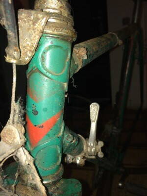

работы выше крыши. поиск запчастей. Восстановления расцветки, так как она особенная. Как мне уже подсказали командная + хромированая вилка.

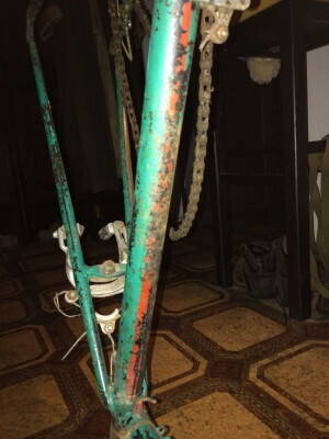

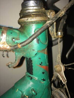

Первый вопрос по расцветке. После снятия небольших кусочков зеленой краски выяснилось что под зеленой заводской краской черная, но она не выглядит как основной слой больше похожа на грунтовку, так как имеет грубую текстуру с вкраплениями. Так же не понятно как выглядели красные полосы в первоначальном виде. Если кто-то владеет подобным велосипедом или видел хоть где-то, то прощу скинуть фото или хотя бы рассказать какая была, чтоб восстановить.

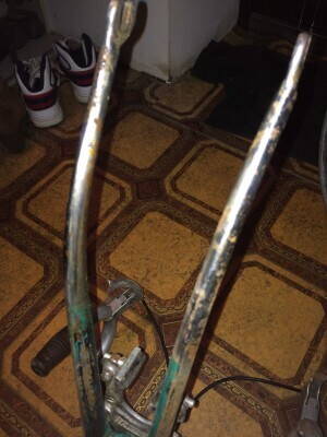

Следующий вопрос по вилке половина вилки в хроме. Есть ли смысл восстанавливать хром или снять его и просто окрасить вилку? Кто-то занимался нанесением хрома на раму? В какие деньги может встать нанесения хрома на половину высоты перьев?

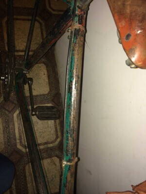

1) Круглая вмятина на средине трубы возле рулевого стакана. Вмятина точно по центру и не изменила округлось трубы. В принципе, я думаю можно зашпаклевать перед покраской или же надо выравнивать? Если выравнить, то как?

Комментарий к файлу: Здесь видно красные полосы. Вопрос как они выглядели в первоначальном виде. Может кто-то где-то видел такую расцветку?

Комментарий к файлу: Вот тут хорошо видно что под зеленой краской черная.

По вмятині - краще запаяти сріблом. Шпатлівка рано чи пізно (якщо вел їздити буде) відвалиться. Мікровібрація труб. Скоріш за все це слід від удару кермом при його повороті.
Ще бачу проблему з заднім мостиком. Трубка має залишатися трубкою, а її сплющили. В орігіналі має бути дві сферичних шайби які не дають плющити трубу. І куди їх вандали дівають??

Смотрите, хромировка одних только кусков рулевой обошлась человеку в штуку гривен.
Покраска(действительно качественная) автоэмалью в один цвет будет стоить В районе двух, а нанесение декалей и цировок даже хрен его знает, поспрашивайте у тех, кто занимается аэрографией мото.
Зачем тратить 2к гривен на автоэмаль, если порошковая покраска + лак будет стоить в худшем случае 800?
