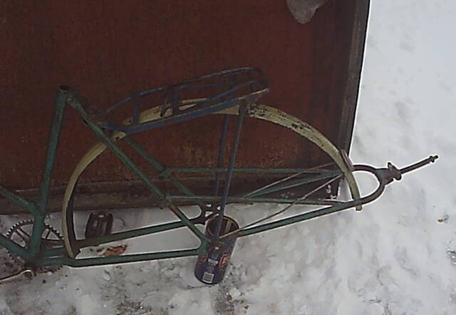

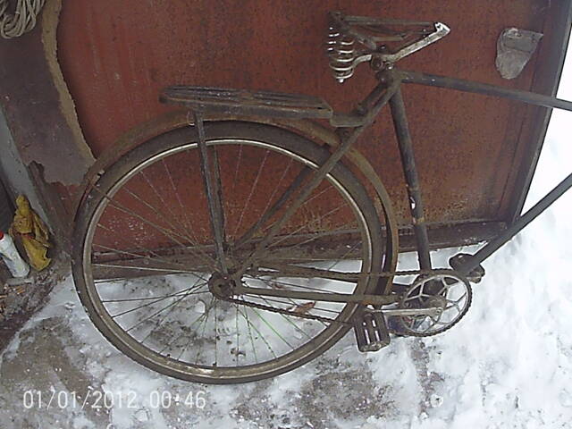

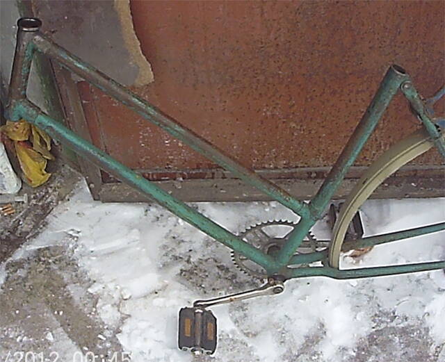

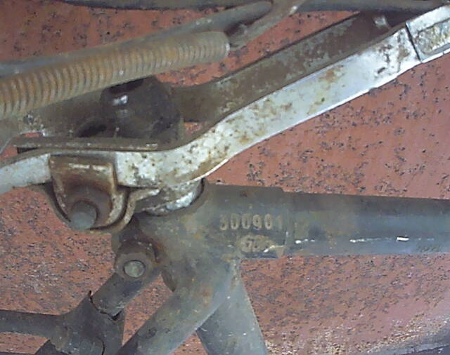

Крокодиловодством занимаюсь давно, с 1989 года. Тогда нашел раму на университетской свалке (выбросили в велосекции) и доукомплектовал серийными дорожными комплектующими. Это лирика, которой еще будет... Много лет читаю форум, за это время заразился идеей собирания старых советских велосипедов. Прошлым летом наконец-то заимел свой гараж, в том числе и под эти цели. В активе - рабочий В-25, рама В-22, В-120, 130 средней сохранности. Недавно не смог пройти мимо В-110 и неизвестной дамки. В-110 проблемный, с подломанным наклонным задним пером, зато с шильдиком ММ, неплохого сохрана ободами и каркасом седла. 58 год. Дамка привлекла прицепным устройством. Интересно, это колхоз или заводской?

прицепное интересное,фото нечеткие жалко.

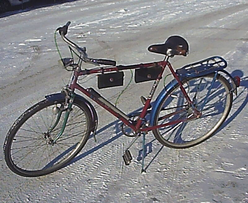

Обещанное фото. Качество не очень. Снято регистратором. Старый боевой конь. Пробежал хз сколько км. Только по Москве более 2000. Дюралевые обода покупались отдельно. Все хорошо, но обычные резиновые колодки тормозят по ним не очень. Такое ощущение, как будто засаливаются. Никто не верит, но факт, проверенный временем. Осенью поставил планетарку Интер3. Нужно трос укоротить. Ожидал большего, но все равно понравилось. Правда, слышны иногда пощелкивания во втулке. Может, ее как-то нужно дополнительно регулировать? Пока не разобрался. Еще: Приустановке переключателя не осталось места под правый грипс. Резать не хочется. Прямой руль не понравился. Где бы взять руль от Стелса, там вроде бы больше прямой участок.

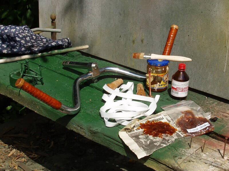

Руль можно нарастить. Я это делал и деревянными затычками (здесь виден уже расширеный руль и затычки-удлиннители для другого download/file.php?id=172708&mode=view/P1160195.JPG ) , и доваркой встык огрызков негодного руля download/file.php?id=199370&mode=view/P1010252.JPG . Это всё отлично прячется под грипсы. Правда, моей целью было повышение комфорта - пару рулей расширил по 4 см на сторону - понравилось.
